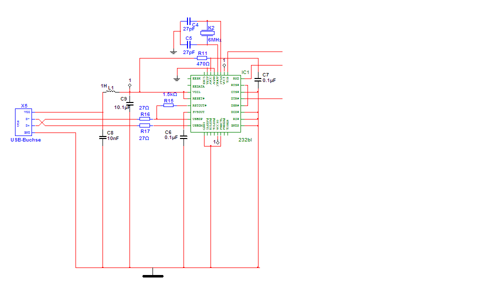

von Εrnst B. (ernst)
Um was für ein Gerät handelt es sich denn?
von seinen mitgelieferten USB-Geräteklassen-Treibern (MSD, HID z.B.)
möchte sich Windows nur sehr ungern trennen…
von David (Gast)
Und Dein Aufbau hat schon mal an irgendeinem PC funktioniert?
Vielleicht liegt da ja Deinerseits ein elektrischer Fehler vor, der
zwischen USB-Buchse und FT232 zu finden ist. Der PC erkennt das
Vorhandensein eines USB-Device allein anhand des Pegels der
Datenleitungen, aber wenn das USB-Device nichts sinnvolles beim
Enumerieren sendet, kann der PC nicht herausfinden, was es nun sein
will.
Was steht im Gerätemanager beim nicht korrekt erkannten Gerät unter
"Eigenschaften"->"Details" -> "Geräteinstanzkennung"?
Gibt es ein Photo von Deinem Aufbau?
von David (Gast)
1.Nein, es hat an 3 PC nicht funktioniert 2x XP 1mal W7
2.USB\VID_0000&PID_0000\5&B701C9D&0&1
3.Nein, warum willst du das?

Damit ist klar, daß das Gerät sich nicht korrekt identifiziert. Deswegen
kann überhaupt kein Treiber installiert werden, und genau deswegen
ist jetzt das Photo Deines Aufbaus (scharf, anständig ausgeleuchtet, so,
daß man die relevanten Details erkennen kann, aber auch nicht 90% Deiner
Tischplatte sieht) interessant.
Du hast ein Hardwareproblem.

von David (Gast)
Hier das Schema und das Datenblatt.
von David (Gast)
oh quarz vergessen
jetzt geht es
danke
David schrieb:
> oh quarz vergessen
Ich schrieb ja:
