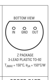

Was ist passiert?
Ich habe ein schönen Layout für einen Kunden erstellt.
Habe einen LE 33 CZ als LDO Regler von 5V (USB) auf 3.3V eingepflegt.
Weil es sich um keine besonders aufwendige Schaltung handelt, auf
Prototyp verzichtet (28 Jahre Berufserfahrung).
Nun sind die Platinen eingetroffen.
Regler eingelötet, Nur 0,7V am Ausgang.
--> Datenblatt des LE 33 CZ geöffnet. Siehe da : PINOUT (Bottom)
Englisch wäre nicht das Problem.
Aber scheinbar meine Augen.
Regler gedreht ( 180°) und siehe da, es läuft.

Heureka!
LT1121CZ-3.3 angehängt.
mfg mf
von Achim M. (minifloat)
Hier die Standardbelegung zum Vergleich...

von H.Joachim S. (crazyhorse)
MIC5207 ist auch andersherum...

a) Datenblatt nicht von der Seite des Distri, sondern bei LT direkt
runterladen. Dort auch nach Errata Sheets ausschau halten.
Versionsinfos der Datenblätter vergleichen.
b1) Bei LT anrufen und fragen ob was da los ist
b2) LT ein Email schreiben und fragen ob und was da los ist
c1)ein paar von den Dingern bestellen und selbst ausprobieren
c2)ein paar von den Dingern sampeln und selbst ausprobieren
Es gibt also tatsächlich Wege und Methoden, das herauszufinden ;)
Andererseits kann ich mir schon vorstellen, dass sie einen
"Lehrgeldpreis" für das Ding verlangen(siehe tt2t).
Fehler passieren und ich will hier keine Schuldfrage vom Zaun brechen!
mfg mf

von Arc N. (arc)
Nein, die Pins sind nur anders nummeriert...
Der http://www.ti.com/lit/ds/symlink/lp2950-n.pdf ist auch nicht anders
belegt.

von Harry U. (harryup)
ohps, 'bottom view' nicht beachtet, dann bleibt doch nur der LT1121...
von Sokuu (Gast)
"Bottom View" ---> War auch mein Fehler.
Dankeschön für den Tip mit dem LT1121CZ-3.3  :-D
