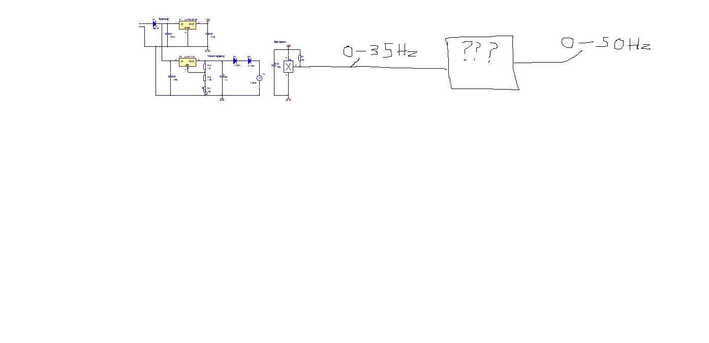

Hey Leute Ich habe eine Schaltung entwickelt bei der ein Motor mit 35 Hz dreht. Das Problem meine Schaltung kann nur mit 50 Hz funktionieren. Es ist zwingend dass diese 35 Hz in 50 Hz umgewandelt werden, doch leider komme ich auf keine schlauen Lösungen. könnt ihr mir helfen?

Mein Motor besitzt eine maximale Drehzahl von 35 Hz und die Schaltung funktioniert erst mit 50 Hz. Das ist ja das Problem doch wie kriege ich eine veränderung der frequenz von 1.43 hin ?

Damit meine ich dass ich eine Schaltung entwickeln muss bei der am Eingang 35 Hz anliegen und 50 Hz herauskommen
Was für ein Motor, was für eine Drahzahl, wie hängt die Schaltung mit dem Motor zusammen, .... Und warum kann die Schaltung nur mit 50Hz funktionieren? Fragen über Fragen.

Maurin Vögeli schrieb: > Damit meine ich dass ich eine Schaltung entwickeln muss bei der am > Eingang 35 Hz anliegen und 50 Hz herauskommen Wo kommen denn die 35 Hz her? Oder ist das ganze eine Schulaufgabe? Dann lautet die Lösung PLL. Gruss Harald
Maurin Vögeli schrieb: > Damit meine ich dass ich eine Schaltung entwickeln muss bei der am > Eingang 35 Hz anliegen und 50 Hz herauskommen Nimm einen Trafo und klemm dessen Wicklung an den Ausgang. Den Eingang lässt du einfach offen. Das funktioniert dann in Europa. Alternaitv: beschreib dein Problem mal ausführlicher. WOHER kommt das Signal? WAS ist das für ein Signal? WOHIN geht das Signal? Und WARUM muss es zwischendurch die Frequenz änern? Was soll aus deiner Schaltung rauskommen, wenn am Eingang 30U/min oder 40U/min hereinkommen? WAS willst du eigentlich machen? BTW: Motorgeschwindigkeiten werden nicht in Hz angegeben, sondern in U/s...
Ganz Grob wollen wir die Km/h des Motors auf einer Siebensegmentanzeige anzeigen lassen. die Geschwindigkeit des Motors lässt sich dabei mit einem Poti regeln. Der Motor erzeugt mit einem Hallsensor eine Rechteckspannung mit der frequenz f1=35 Hz.(siehe Bild) Wir haben eine Schaltung entwickelt der es gelingt die km/h stunde anzuzeigen allerding nur wenn die Eingangsfrequenz 50 Hz ist. Leider ist die Ganze Schaltung noch nicht als einheitliches Schema vorhanden.
Maurin Vögeli schrieb: > Der Motor erzeugt mit einem Hallsensor eine Rechteckspannung mit der > frequenz f1=35 Hz.(siehe Bild) > > Wir haben eine Schaltung entwickelt der es gelingt die km/h stunde > anzuzeigen allerding nur wenn die Eingangsfrequenz 50 Hz ist. Na ja. das ist ja nicht weiter eine große Kunst, 2 7-Segment Anzeigen so zu verdrahten, dass dort die Ziffern 5 und 0 angezeigt werden. Aber: wolltet ihr nicht ursprünglich die Drehzahl des Motors 'messen'? Was ist der Sinn der Sache eine Messvorrichtung zu bauen, die nur dann funktioniert, wenn die zu messende Größe genau einen bestimmten Wert hat. Das Messinstrument muss auf die Eingangsgröße reagieren und nicht umgekehrt: die Eingangsgröße wird solange manipuliert bis sie dem angezeigten Wert entspricht. Ich würde mal sagen: Ihr habt euch da ordentlich vertan. Zurück an den Start. Nochmal neu anfangen. Aber diesmal die Auswerteschaltung von vorne herein so konzipieren, dass bei einer bestimmten Drehzahl dann auch die richtige Geschwindigkeit am Display aufscheint.
Nein. Zurgleichen zeit zählt ein Zähler aufwärts, und nachdem der Motor eine Umdrehung hintersichgebracht hat wird der Wert der gezählt wurde dann an 2 7-Segment Anzeigen weitergeileitet.
Maurin Vögeli schrieb: > Nein. Zurgleichen zeit zählt ein Zähler aufwärts, und nachdem der Motor > eine Umdrehung hintersichgebracht hat wird der Wert der gezählt wurde > dann an 2 7-Segment Anzeigen weitergeileitet. Dann lass halt den Zähler langsamer zählen. Und wenn du dir nicht alles aus der Nase ziehen lassen würdest, dann könnte man dir auch sagen, wo in eurem jetzigen Messkonzept der Wurm sitzt und wie man das beheben könnte.

Maurin Vögeli schrieb: > Ganz Grob wollen wir die Km/h des Motors Waren das nicht vorhin noch Hertzen oder Umdrehungen pro Zeiteinheit? Btw: wenn du für 50 km/h eine Frequenz von 35Hz bekommst, dann musst du nur 50/35 = 1,43 Sekunden lang die Pulse mitzählen, dann hätest du den Zählerstand in km/h. Im einfachsten Fall müsstest du also nur die Gatezeit eines Frequenzzählers auf 1,43 Sekunden stellen...
