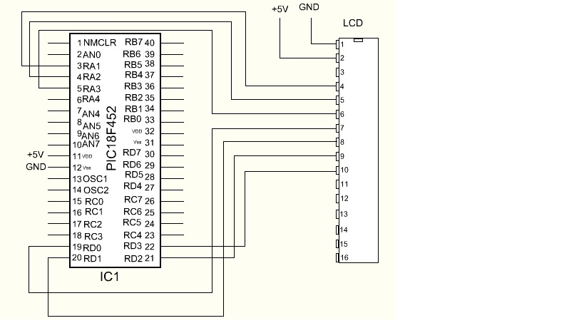

Also mein erstes LCD an einem Controller, hab ich angeschlossen, nach
Datenblatt, dann den Controller programmiert, dann nen halben Tag debugt
solange bis der erste Buchstabe zu sehen war.
Heutzutage postet man erstmal die Belegung (als wenn es die nicht
tausendfach im gäbe und wirklich nichtsagend ist) und fragt ob das so ok
ist. Dann nimmt man ne fertige Lib, haut die ins Projekt, kompiliert mit
200 Fehlern, macht nen Screenshot und postet den Header(!!) der lib in
voller Länge und fragt wieder im Forum wo nun das Problem liege.
Was ist da blos los? Ich meine guck dir doch mal das "Datenblatt" an das
du da gepostet hast. Meine Oma könnte nach dieser Komplettanleitung ein
LCD an ihren Herd anschließen.

Gast #2530769
Wahrscheinlich nicht, weil ein Standard-Display die oberen 4 Datenbits
im Nibble-Modus auswertet.
Aber das ist sicher in allen LCD-Beispielen (siehe Sprut) schon so
vorgelebt worden.

Natürlich, ist ja nicht so dass dieser Umstand auch in seinem Datenblatt
zu finden wäre:
> 4 bit Datenlänge (DB7 bis DB4 angeschlossen).
> (Zuerst High-Nibble dann Low-> Nibble übertragen).
Welchen Teil von DB7-DB4 hast du denn nicht verstanden?
Aber wenns schon am lesen mangelt was will man erwarten?
Gast #2530928
Ja hab i grad gesehen das ich an fehler gemacht habe hab jetzt RD0-3 An
DB4-7 angeschlossen meine Frage war hauptsächlich ob ich R RW und e so
anschließen kann da ich keinen anderen Pin mehr frei habe
