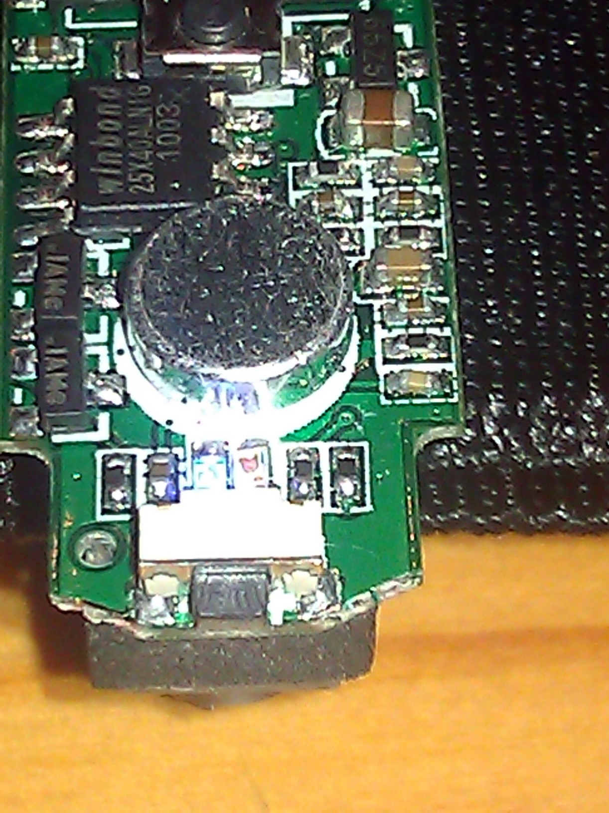

Hallo liebe Forumsmitglieder,
wie weit könnt ihr mir dabei helfen?
Also mein vorhaben sieht so aus:
Ich möchte meinen HD-Camcorder module(ca.13x85mm/3,7v./SD-Card
speicher),
soweit umbauen,so das er nicht manuel geschaltet werden muss.
Das heist:
der einschaltTASTER(Takt-taster)
schaltet in 3 schritten:"on"-"Stand-by"-"Aufnahme".Jeder schritt hat
eine bestimmte Zeitdauer-und die gilt es durch automatisch programmierte
Impulsdauer(1sec./o,5sec./abschliessend 3 sec.)schalten zu lassen.
Ausgelöst werden soll das ganze durch einen LDR-Sensor.Der nach dem
erfassen(hell-dunkel)inaktiv-nach beendigung der Aufnahme wieder Aktiv
wird.
Im endeffekt brauche ich einen fertig programmierten µController,der
sollte einen ausgang für den Takt-taster haben(den ich dann selber
entferne und an den zwei pins anlöte)-
einen Ausgang für den Sensor(habe zwei),
sowie einen für den Lipo-Akku.Jeweils +/- .
SENSOR----------CONTROLLER-----------CAMCORDER----------AKKU
Welchen controller und wie er mit welchen weiteren bausteinen die
Impulse
schaltet DAS ist mein problem
Entscheident ist noch,das alles max 7mm hoch-nicht breiter wie 13mm und
wenn möglich bis höchstens 60-70mm lang ist(ich möchte die kleine
kompakte
form des Camcorders nutzen-daher die kleinen masse).
Die SCHRITTABLÄUFE im einzelnen:
1.)SENSOR erfasst-
   Controller schaltet einen-1sec.Impuls(status"ON)
                        SENSOR Inaktiv
--3 sec.---Pause                      (status"Stand-by")
2.)Controller-schaltet  einen -0.5 sec.-Impuls
--ca.50 sec.---Aufnahme-Pause         (status"Aufnahme")
3.)Controller schaltet einen-3 sec.-Impuls
                                      (status"Aufnahme."-"Stand-by"-"Out")
                      SENSOR Aktiv
Sensorsignal:
Controller(1 sec.Impuls)SENSOR INAKTV---3 sec.-pause---(0.5
sec.Impuls)---
           50 sec.(Aufnahme)pause---(3 sec.Impuls)-SENSOR AKTIV
Ich hoffe das ihr mein Diagramm verstehen könnt.
In wie weit bin ich damit überhaupt richtig-wo muss ich umdenken?
Danke schon mal im vorraus!!
Gruss,Daniel

Als erstes muss man herausfinden, wie der Einschattaster elektrisch
funktioniert.
Danach muss man überlegen, welches Bauteil man statt Taster oder
parallel zum Taster (Taster kann dann weiterverwendet werden) benutzt.
Und wie man das Bauteil mit einer Schaltung automatisch ansteuert.
Die Grundfragen sind also:
Schaltet der Taster gegen GND oder gegen Spannung? Oder ganz anders?
Diese Funktion muss das neue Bauteil ebenfalls ausführen.
Wieviel Strom fließt beim Schalten durch den Taster? Dieser Strom muss
das neue Bauteil vertragen.
Um die Fragen zu klären, wäre es gut, wenn du Grundkenntnisse in
Elektronik hast (z.B. Ohmsches Gesetz), ein Multimeter hast und das
bedienen kannst.
Wenn du einen Schaltplan oder ein Datenblatt deiner Kamera zeigen
kannst, wäre das optimal. Makrofotos der Platine (Löt- und Bauteilseite)
können auch helfen, im Vielaugenprinzip die Funktion des Tasters zu
ergründen.
Die naheliegende Lösung hast du vielleicht schon versucht?
Mit dem Modellnamen der Kamera im Netz suchen, ob jemand schon eine
Firmware für Intervallaufnahmen geschrieben hat oder ein Intervallometer
oder einen Fernauslöser gebaut hat. Das ist zwar nicht exakt deine
gesuchte Funktion, aber vieleicht kann man darauf aufbauen.
Wie die Steuerschaltung dann aussieht, ist jetzt noch zweitrangig.
Vielleicht ergeben sich bei Kenntnis der Hardware noch andere
Möglichkeiten zum Einbau und zur Spannungsversorgung. Hat die Kamera
weitere Anschlüsse (Mini-USB, TV-Out, Mikrofon)?

Zuerst mal:
Taster gegen GND oder Spannung?.......
Weiss ich noch nicht...müsste ich prüfen lassen!
müsste aber so einer sein:
http://german.alibaba.com/product-gs/smd-tactile-switch-mp3-mp4-ly-a06-b5a-428887727.html
(technische daten stehen bei)
Schaltblatt/Datenblatt der Kamera sind nicht dabei.Da es sich um eine
Massenproduktion aus China handelt und unter verschiedenster
Namen/begriffe/Artikel gehandelt wird-sowie von mehreren Firmen Weltweit
als der ihrigen gepriesen wird...LEiDER!
Ich habe ihn unter dem begriff HD Spy-Pen erworben.
Im nachhinein das module aus dem Kugelschreiber-metallkörper
"rausgefräst".

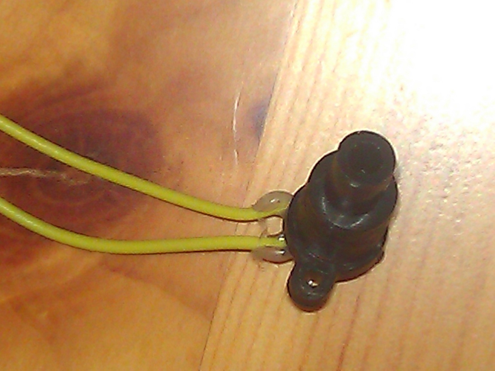

Fotos habe ich zwei angehängt-wie auch 2.vom sensor(die ich gedenke
einzusetzen.
Hier ein ähnliches module(ebenso vom Metallkörper "befreit")und mit
einem
Bewegunsmelder(9 v.)verbunden-nicht ganz das was ich haben möchte aber
geht in die richtung-VIDEO AUF YOUTUBE:
http://www.youtube.com/watch?v=YWjer8Fhzh0
Hier einer der sein module aus dem Metallkörper rausholt(und dabei den
Takt-taster abreisst)nicht ganz das modell,sind aber alle
ähnlich.Zumindest
erkennt mann das module(auch wie es unter dem Taster aussieht):
http://www.youtube.com/watch?v=8i9ZVFP87Do
Hier mein modell das eine China-Dame in der funktion preist:
http://www.youtube.com/watch?v=Kw2C27aD_s8
Mini-Usb hat er,Mikrofon auch(aber one Vox/Voice-sensor-was ja dann den
"aufnahme"schritt erspart hätte).
Aber Mini-Usb?
Könnte mann evtl.vom Usb-eingang aus die schaltung "schiessen"?Quasi
Mini-Usb mit Controller(was es evtl.in fertig Bauweise gibt?)
Fakt ist:
Zum Kamera-module gibt es einen USB-Cable der beim
Datentransfer(zweit-möglichkeit neben der Mini SD-Card)auch gleichzeitig
den AKKU ladet,
das heist dann aber auch:beim einstöpseln in den Computer schaltet das
module schon den 1.)Schritt(von "ON" auf "Stand-by")-der von mir
beschriebene -1.sec.-Impuls zum Anfang.
Wenn du mich verstehst wie ich das meine.Allerdings ist die spannung vom
Pc
 zur Kamera 5 v. und die Kamera läuft über 3.7v!
Ausserdem gibt es vielleicht noch eine möglichkeit den Aufnahme impuls
ganz simple zu starten:

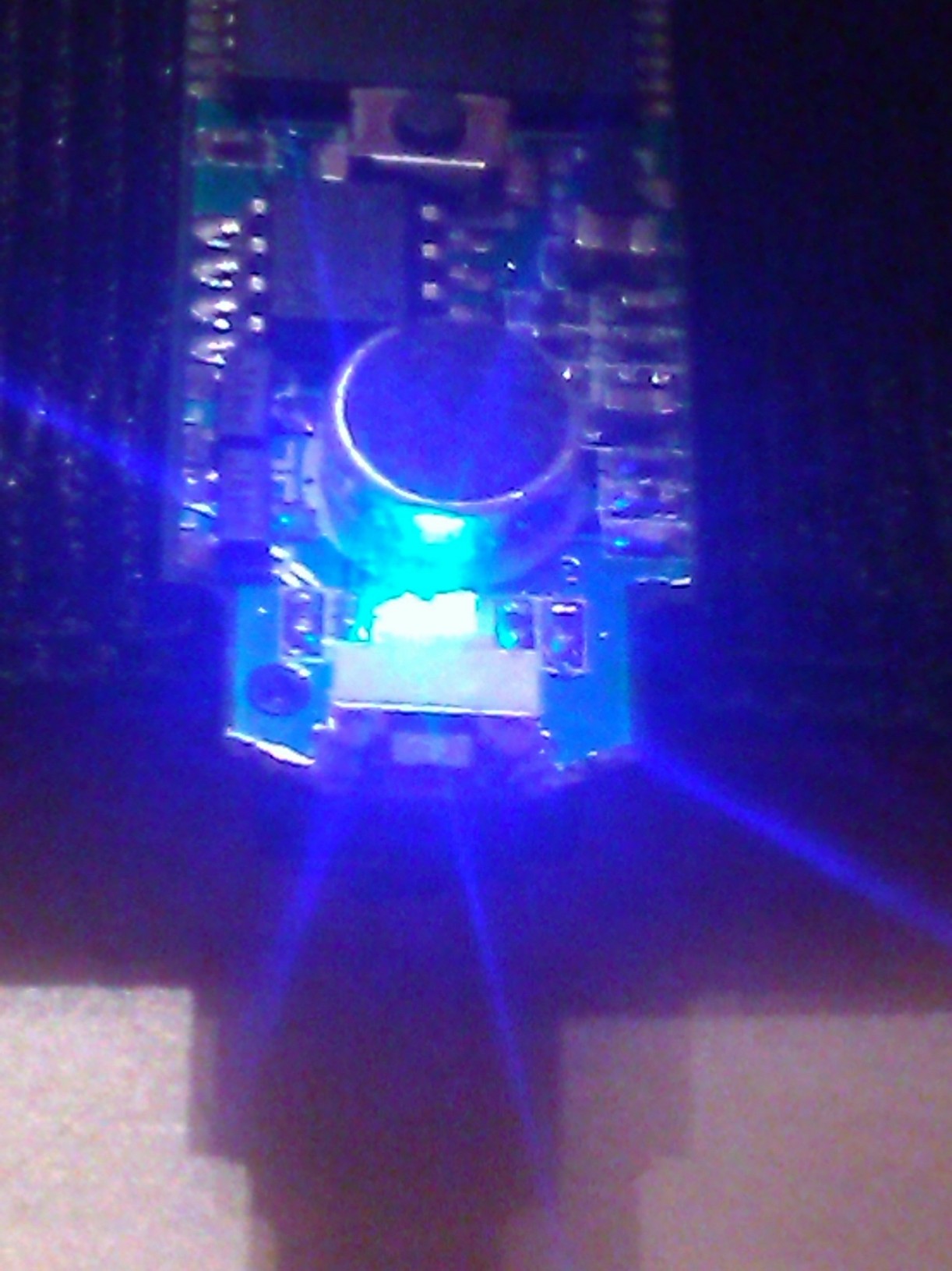

hinter dem Takt-taster sind zwei smd-Leds(Siehe Anhang unten!)die den
status erkennen lassen.Der linke blinkt nach dem ersten einschalten(den
von mir genannten: status"ON" -1.Sec-Impuls + die 3 sec-"stand-by"-pause
lang und schaltet sich aus während:
der zweite(rechte smd-Led)gleich darauf in rot aufleuchtet so lange die
"Aufnahme" geschieht-was den von mir beschriebenen 0.5 sec.-Impuls
anzeigt!
KÖNNTE mann eventuell die rechte smd-LED für den "Aufnahme" 0,5
sec-Impuls
ausnutzen.Direkt per direkt-anschluss,oder evtl.durch einen 2
Sensor(reagiert darauf,habe ich in verbindung mit Sensor-LED schon
ausprobiert-gegengehalten...logisch hell/dunkel-sensor.
Was haltet ihr davon?
Gruss
Daniel
