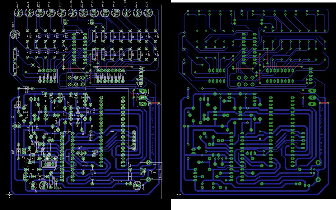

Hab hier ma eine bitte an euch ich habe mir jetzt das Board und das
Layout vom Brenner 8 auf Sprut.de runtergeladen und habe es um eine
kleine Testplatine für den PIC16F84 erweitert.
Ich würde euch jetzt darum bitten nochmal einen Blick auf das Board und
auf den Stromlaufplan zu werfen ob so alles richtig und funktionsfähig
ist (vor allem das Board).
Ich würde ungern Platinen verschwenden.
Hoffe ihr habt Zeit mir zu helfen!
Danke im Vorraus!

schneller Kurzkommentar:
Layout: Es fehlt eine ordentliche GND-Fläche (oder mindestens
GND-Netzwerk mit breiten Leiterbahnen). So ist die Schaltung sehr
störempfindlich.
Schaltplan 1: Der GND sollte mit (mehreren) GND-Symbolen gezeichnet
werden. GND als Leitung durch die Schaltung durchzuschleifen verwirrt
und behindert das Verständnis der Schaltung.
Gruß Dietrich

Mag jetzt unverschämt klingen aber da ich das board ja in der schule
erstellt habe mit der Vollversion von eagle kann ich zuhause nicht mehr
viel ändern, da ich nur die light Version habe und das  board
wehsentlich größr als 80x100 ist.
Wenn einer von euch mit einer Vollversion mir helfen könnte wäre ich
echt dankbar. Würde das board dann per Mail schicken.
Hoffe ihr könnt mir helfen.

dark-crisis12 schrieb:
> Aber sind sonst noch welche Fehler zu finden die die Funktion
> beeinträchtigen?
Es sieht so aus, als ob bei der Platine noch eine vernünftige
Montagemöglichkeit fehlt. Falls durch die Bohrung u.l. eine Schraube
soll, ist der Abstand zur Leiterbahn wohl zu knapp
