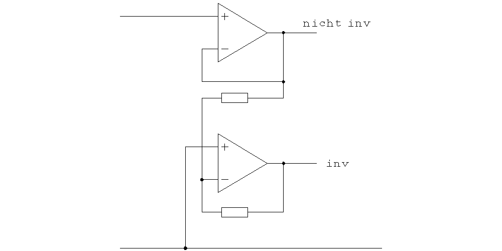

Hallo.
Ich habe die im LM358 (split supply) integrierten OPs jeweils als
invertierenden und nichtinvertierenden Impedanzwandler aufgebaut. an den
Eingängen liegt jeweils das SELBE Signal an. Am Ausgang A (Pin 1) habe
ich ein gleichphasiges Signal, am Ausgang B (Pin 7 / invertierter
Ausgang) liegen -12V (VEE) an.
Eigentlich erwarte ich hier eine 180° Phasendrehung und habe ein
Vertändnisproblem.
Danke im Voraus für konstruktive Antworten.
#2532225
Deine "invertierende Stufe" ist falsch angeschlossen. Im Moment ist es
ein Komparator.
Du muss den Eingang 6 (+) and GND ziehen, die Verbindung zwischen 5 und
7 trennen, ein Widerstand (z.B. 1 kOhm) zwischen 3 und 6 und ein
Rückkoplungswiderstand (auch 1 kOhm) zw. 6 und 7.
http://upload.wikimedia.org/wikipedia/commons/thumb/4/41/Op-Amp_Inverting_Amplifier.svg/300px-Op-Amp_Inverting_Amplifier.svg.png
Dann läuft es.
Karel
Gast #2532239
Ein invertierender Impedanzwandler ??? Nö sowas gibt es nicht mit nur
einer Operationsverstärker Stufe.
Du kannst aber einen Invertierenden Verstärker mit Verstärkung 1 und
dahinter einen Impedanzwandler schalten. Das würde dann einen
Invertierenden Impedanzwandler entsprechen.

Gast #2532305
Dann ist aber die Impedanz vom Invertierenden Ausgang vom
nichtinvertierendem abhängig, aber wenns nicht stört und nur die
Signalquelle nicht beeinflußt werden soll.
#2532394
Die beiden Ausgänge haben doch die gleiche Ausgangsimpedanz (wenn die
beiden OpAmps gleich sind), oder?
Karel
Moderator #2532535
Nein, bei der invertierenden Schaltung ist sie doppelt so groß (wegen
des halbierten Gegenkopplungsfaktors). Da sich die Ausgangsimpedanzen
aber je nach verwendetem Opamp in der Größenordnung 10mΩ bis 0,1mΩ
bewegen, spielt dieser Unterschied in der Praxis selten eine Rolle.
Wenn die Ausgangsimpedanzen wirklich gleich sein sollen, musst du noch
einen nichtinvertierenden Impedanzwandler nachschalten.
