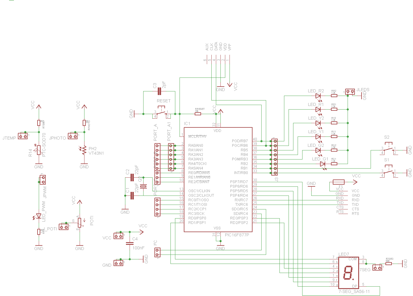

ich bin dabei mir ein keines PIC-Board zu bauen. In der Abschlussprüfung
der Ausbildung zum Elektroniker für Geräte und Systeme wird häufig der
PIC16F887 verwendet. Das Board soll möglichst günstig sein. Eine PicKit2
ICSP-Programmierer ist in der Firma vorhanden. Meine Idee ist es nun mit
einem seriellen Bootloader zu arbeiten. Warum? So kann ich in der Firma
das Gerät flashen und Zuhause üben. Ich bin mir der erschwerten
Problematik bewusst (Hoffe ich zumindest ;-) ). Das würde mir ca. 35€
sparen. Und ich lerne ja auch dabei. ;-). Ich habe jetzt einige Tage
gelesen, Schaltpläne im Internet rausgesucht und mich viel mit Eagle
beschäftigt (im Wesentlichen damit Bauelemente zu suchen :-) ). Dabei
ist folgender Schaltplan entstanden. Ich möchte euch bitten da mal
drüber zu sehen. Vielleicht könnt Ihr mir sagen ob und wenn was falsch
ist.
Ich wünsche allen ein schönes Wochenende
Samuel

Das ist im Prinzip löblich, aber nach meiner Meinung solltest du auf das
Board etwas mehr draufsetzen als nur den nackten PIC. Zunächst einen
Grätz-Gleichrichter, Ladeelko und einen Spannungsregler, Lötösen vor und
nach dem Grätz. Dann kannst du das Board nämlich mit irgendeinem
Steckernetzteil, Klingeltrafo oder sonstwie versorgen, ohne dafür ein
separates Spannungsregler-Board basteln zu müssen.
Dann empfehle ich dir, einen MAX232 oder TS232 o.ä. und einen DSUB9 mit
auf das Board zu setzen (Beschaltung RxD und TxD wie beim PC-AT), dann
hast du eine ordentlich funktionierende serielle Schnittstelle, die man
häufiger braucht.
Über den Taster würde ich noch nen 1nF .. 2.2nF legen.
Oftmals ist es auch hilfreich für Experimentier-Boards, wenn man sich
auch noch einen 16 poligen Wannensteckverbinder für ein LCD mit
drauflegt.

Und ein paar Leuchtdioden.
Ohne Pickit hast du Zuhause auch keinen Debugger.
Wenn du nicht dahinter kommst, wo der Programmfehler liegt -
Programmzeilen zum Leuchtdioden ein-aus-schalten in die verschiedenen
Zweige setzen.

vielen Dank Euch allen. Ich habe versucht Eure Anmerkungen umzusetzten.
Die Spannungsversorgung soll über den USB-UART Adapter realisiert
werden. Ein erster Test verlief gut. Ich habe jetzt einiges auf das
Board gepackt, vlt auch zuviel. ;-) Einige Sachen möchte ich per
zusätzlicher Verdrahtung anbinden.
Ich hoffe es klappt so. Die Platine soll gefräst werden (auf diese
Technologie habe ich Zugriff). Werde mich da jetzt einlesen.
Wenn jemand einen Fehler findet, wäre es nett bescheid zu sagen.
Ich wünsche Euch noch ein schönes Wochenende
Samuel

Ich würde bei der 7-Seg Anzeige Vorwiderstände bei den Anoden einsetzen
und nicht nur einen bei der Kathode. So wie du es jetzt hast wird die
Anzeige dunkler je mehr Segmente angeschaltet werden.
