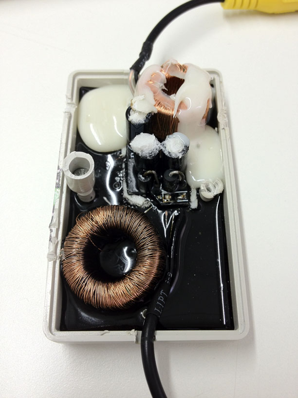

Ich installiere ab und zu Multimedia-Geräte in Autos und manchmal sind
da ziemlich starke Störungen im Bild.
Ein Bekannter hat mir jetzt ein Gerät gegeben mit dem das Bild perfekt
ist.
Ich vermute, dass es eine Art Mantelstromfilter ist und die
Potentialunterschiede ausgleicht.
Leider kenne ich mich mit Analogelektronik zu wenig aus, um genau zu
verstehen, was das Gerät macht.
Soweit ich sehen konnte, sind da zwei Dioden, drei Kondensatoren und die
großen Spulen drin.
Ich würde mir gerne auch so einen Filter bauen.
Kann mir vielleicht jemand erklären, welche Parameter die Bauteile haben
müssen?
Ein Bild ist im Anhang.
Vielen Dank :)

Das Bild sagt wenig, weil man daraus nicht die Schaltung erkennen kann.
Mehr Infos über dieses Thema findest Du aber in den DSE-FAQ unter
KFZ-Bordnetz.

Das ging aus Deiner Beschreibung nicht hervor. Normalerweise holt
man sich Störungen eher über die Stromversorgung. Aber bei Störungen
durch Brummschleifen hilft natürlich ein Mantelstromfilter. Das
baut man aber nicht selbst, sondern kauft es fertig für wenige Cent.

Das Problem mit Störungen durch die Versorgung hatte ich auch schon.
Ich schließe nun die Geräte immer alle an einem Punkt an und erde die
Gehäuse sauber.
Trotzdem habe ich noch diese Störung. Vermutlich der
Potentialunterschied auf der Video-Masse.
Und das Gerät beseitigt dieses Problem.

Zerleg doch mal das Filter. Wenn es Polyurethanvergußmasse ist, dann am
besten auf 80°C aufheizen und "freigraben". Dann Schaltplan aufzeichen
und hier posten...

Im einfachsten Fall kann es ja auch nur ein Übertrager (Trafo) sein.
Die Dioden und Kondensatoren könnten auch einfach nur Beiwerk sein
um davon abzulenken das es eigentlich nur ein Trafo ist. Immerhin
wird etwas Mühe investiert den ganzen Trum in Pampe zu versenken, so das
keiner sieht was da wirklich passiert.

Florian Micro schrieb:
> Ja, kann ich machen.
> Mich wundert nur, dass keiner weiß, wie der Schaltplan sein könnte, oder
> mit welcher Schaltung man die Potenzialunterschiede (wenn diese denn die
> Störung verursachen) beheben kann.
> Müsste doch relativ leicht sein?=
Ja, das schon mehrfach erwähnte Mantelstromfilter besteht normaler-
weise nur aus einem Trafo 1:1. Den darfst Du natürlich gerne selber
wickeln. Aber von einem "Schaltplan" würde ich da nicht sprechen.
Welche zusätzlichen "Vodoo"-Teile" da noch in Deiner Vergussmasse
versenkt sind, weiss ich auch nicht.
