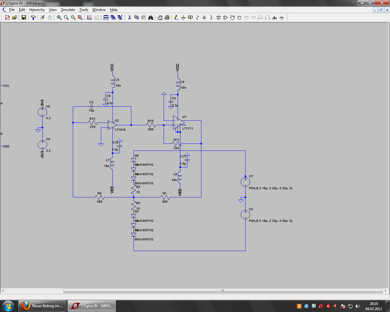

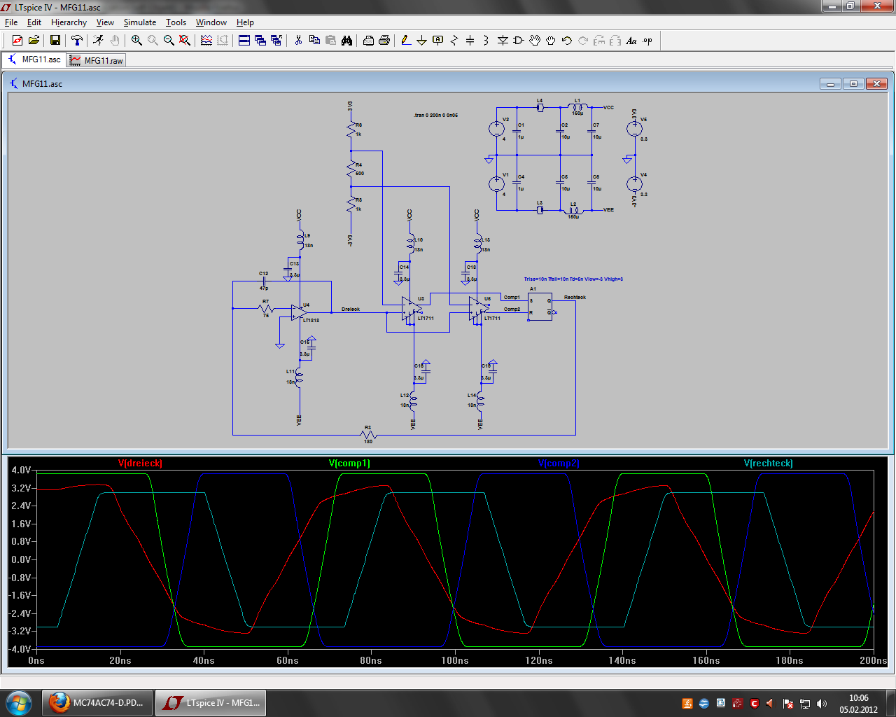

Ich hab hier n Dreieckgenerator der mit gut 20MHz immernoch einen
sauberen Dreieck generieren soll.
Hierfür brauche ich einen schnellen OP und einen Schnellen komparator.
Die genauigkeit usw. ist natürlich auch nicht unwichtig
Ich suche Vorschläge für Bauteile mit denen man sowas gut machen kann.
simuliert habe ich bisher LT1818, LT1711, LT1260
Gast #2534267
Für den Komparator würde ich überlegen 2 getrennte Komparatoren für die
obere und unter Schwelle zu nehmen, und dann ein Flipflop (irgendwas wie
74AC74, ggf. auch was schnelleres mit weniger Spannung) zunehmen. Den
Teil am OP müsste man ggf. noch etwas niederohmiger machen, also eher
100 Ohm und 50 pF. Auch die 270 Ohm am Eingang könnten schon zu viel
sein. Das muss ggf. auch kein OP sein - ein FET in Sourceschaltung
könnte auch schon reichen für den Integrator.
OP #2534616

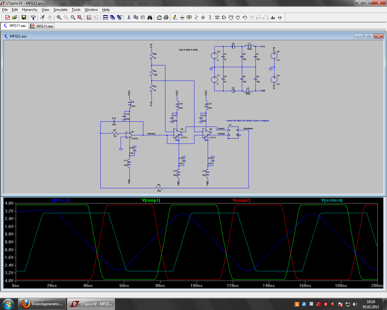

Also es liegt definitiv am komparator.
Wenn ich den delay, rise und fall time auf 1n runter dreh, dann is alles
gut.
aber der MC74AC74DR2G hat 6n 10n und 10n, wenn ich mich nicht irre.
Ich suche mal nach einem schnelleren Flipflop.
Ganz nebenbei möchte ich die Frequenz tunen, also das rechteck mit AM
variieren und kondensatoren elektronisch zuschalten.
Aber das nur als Hintergrund.
