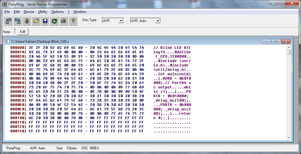

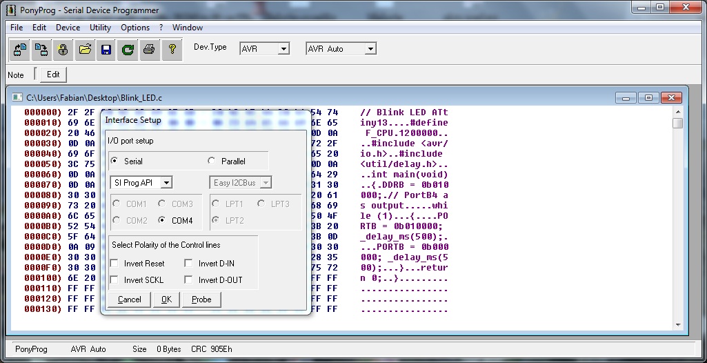

Das sind meine Eistellungen in PonyProg, hatte auf Bild 2 zuerst com3
stehen, nachdem dann die erste Fehlermeldung kam (Communication port not
available (-16)), habe ich auf com 4 gestellt, danach kam die andere
Fehlermeldung (Device missing or unknown device (-24)). Wieder zurück
stellen auf com3 oder com1/2 geht auch nicht.
Wenn ich auf SI Prog I/O gehe kommt (DLPORTIO.SYS device driver not
loaded Port I/O will have no effect). Beim Übertragen kommt dann der 2te
Fehler wieder.
Habe oben auf AVR Auto stehen, weil es in der Liste keinen Tiny13 gibt.
Kann das Programm überhaupt einen Tiny13 beschreiben?

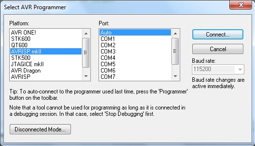

Kann das avr studio 5 direkt, ohne ein zweites Programm den Tiny13
beschreiben?
Habe es auch mit dem avr studio 4 probiert, aber da gibs meinen
Programmer nicht in der Liste (siehe Bild).
Bei dem Programmer war eine CD dabei, da war myavr Workpad als Demo und
fertige Programme drauf. Da hat die Übertragung funktioniert. Leider
kann der nur Assblemer Programme übertragen, weil es eine Demo ist.

Habe ich gelesen, aber wenn ich unter tools AVR Prog anklicke passiert
nix.
Unter Programm AVR habe ich Connect und Auto Connect ausprobiert, bei
Connect habe ich den STK500 ausgewählt, Auto und dann Connect geklickt.
Bei beiden kommt dann Connect failed (siehe Bild). Die beiden grünen
Led's leuchten kurz auf, was soviel heißt die schreiben, aber es wurde
kein Programm übertragen.
Habe AVR Studio Version 4.19
