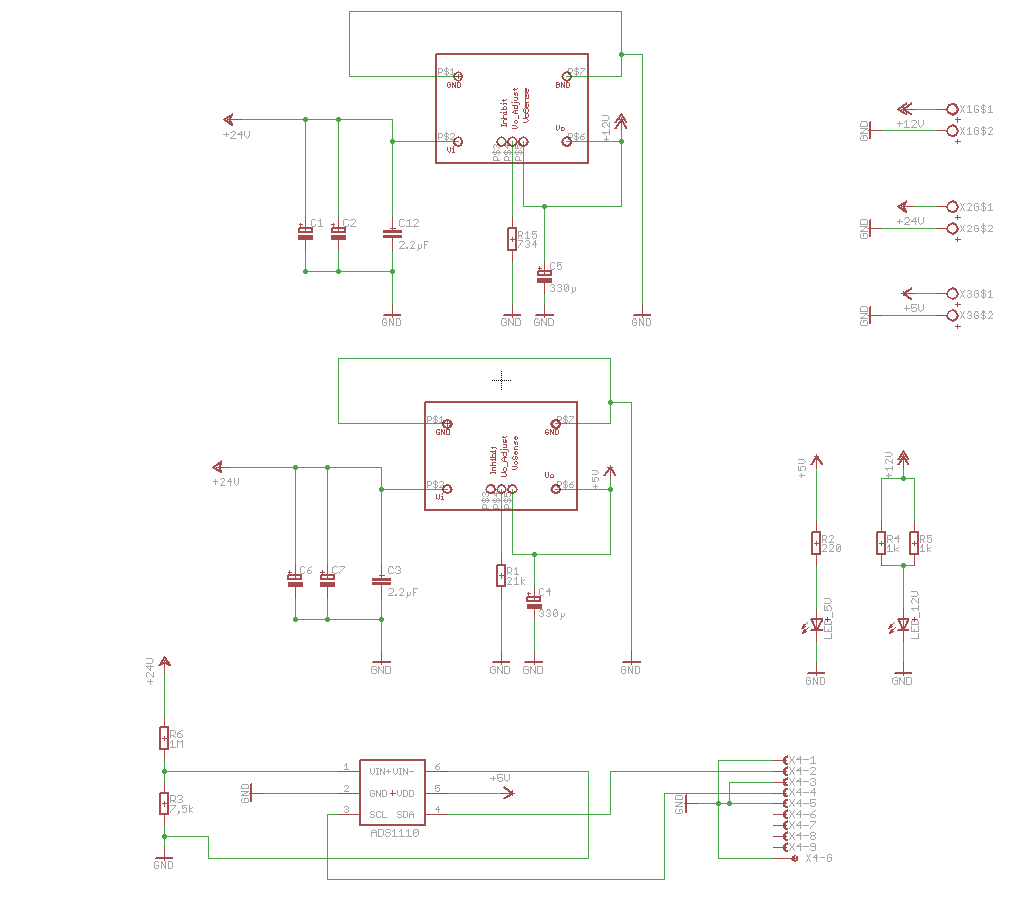

Hallo
Ich würde gerne den Strom von meinem Motor und die Spannung der Batterie
bei meinem Projekt messen.
Hier mal einen Ausschnitt aus dem Projekt.Vieleicht kann jemand mal
darüber schauen ob ich mich nicht komplett auf dem falschen Weg befinde.
Zur Spannungsmessung auf der Netzteil Platine setze ich einen ADS1100
von TI ein. Über einen Spannungsteiler würde ich gerne die 24 der
Batterien messen. Damit nichts passiert habe ich mit 27V gerechnen.

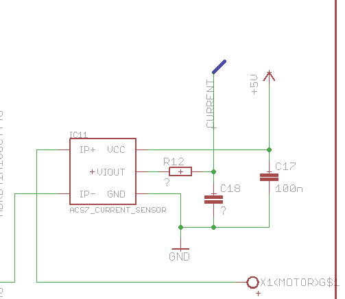

Als Stromsensor auf der Motorplatine habe ich einen ACS7 verwendet. IP-
geht zur Steuerung (Versorung) der IP+ geht zum Ausgang( Motor). Genau
falsch herum. Da ich aber den ADC des Atmega verwende sollte das doch
passen. oder?

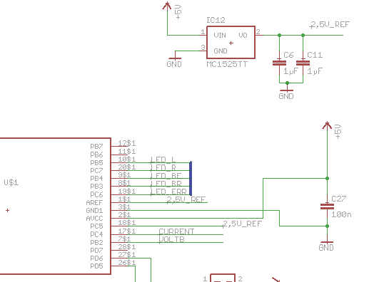

Als Atmega setze ich bei der Strommessung einen AT90PWM3B ein. Ich habe
eine Ref. Spannungsquelle mit 2.5V. Ich schließe die 2.5V Ref an PIN PC5
an. An PIN PC4 habe ich die Sensor Leitung vom ACS7 angeschlossen.
Ich hoffe das ich nicht komplett falsch liege. Da ich die Platine in der
Schule fertigen lasse sollte sie stimmen.

#2534187
Über einen Spannungsteiler direkt an einen ADC-Pin des µC zu gehen,
spart den zusätzlichen AD-Wandler ADS1100. Brauchst du wirklich mehr als
10bit?
Für "schöne" Skalierung würde ich mir überlegen, 32V auf die interne
Referenzspannung des Controllers von 2,56V zu beziehen. 1023 ADC-counts
wären dann 31,96875V. Der Nachkommateil, falls du die Werte irgendwo
anzeigen willst, sind die niederwertigsten 5 Bits. Schutzbeschaltung
gegen Peaks usw. sollte auch nicht fehlen(z.B. Z- oder Suppressordiode
und einen Kondensator an den mittleren Knoten des Spannungsteilers).
Der ACSdingsda liefert eine zum Strom proportionale Spannung am Ausgang.
Die würde ich auch direkt oder über einen Spannungsteiler an einen
AD-Pin des Controllers hängen. Um auch hier eine "schöne" Skalierung zu
erhalten, würde ich für das Ende des Messbereichs nach einer Zahl
Ausschau halten, die einer Zweierpotenz ähnelt. Warum sonst gibt es eine
interne Referenzspannung des µC, die 2,56V beträgt? Wenn das Ende des
Messbereichs sagen wir mal 10A sein soll, dann nimm 10,24A. Der ADC kann
dann 10,23A "auflösen".
mfg mf
OP #2534214
Hallo MF
Ich verwende den ADS1100 da auf der Netzteil Platine kein Atemga
vorhanden ist. Die Daten des ADS1100 werden von einem Atmega 2560 über
I2C übertragen.
Ich muss mit dem ACS7 max 8-9A messen. Da die interne Ref. zu ungenau
ist verwende ich eine Externe mit 2.5V. Ich dachte mir das ich den
Sensor verkehrt herum einbaue und so die differenz zwischen der 2.5V Ref
Spannung und des ACS7 messe. Da er falsch herum eingebaut wird gibt er
mir die Spannung kleiner 2.5V aus.
