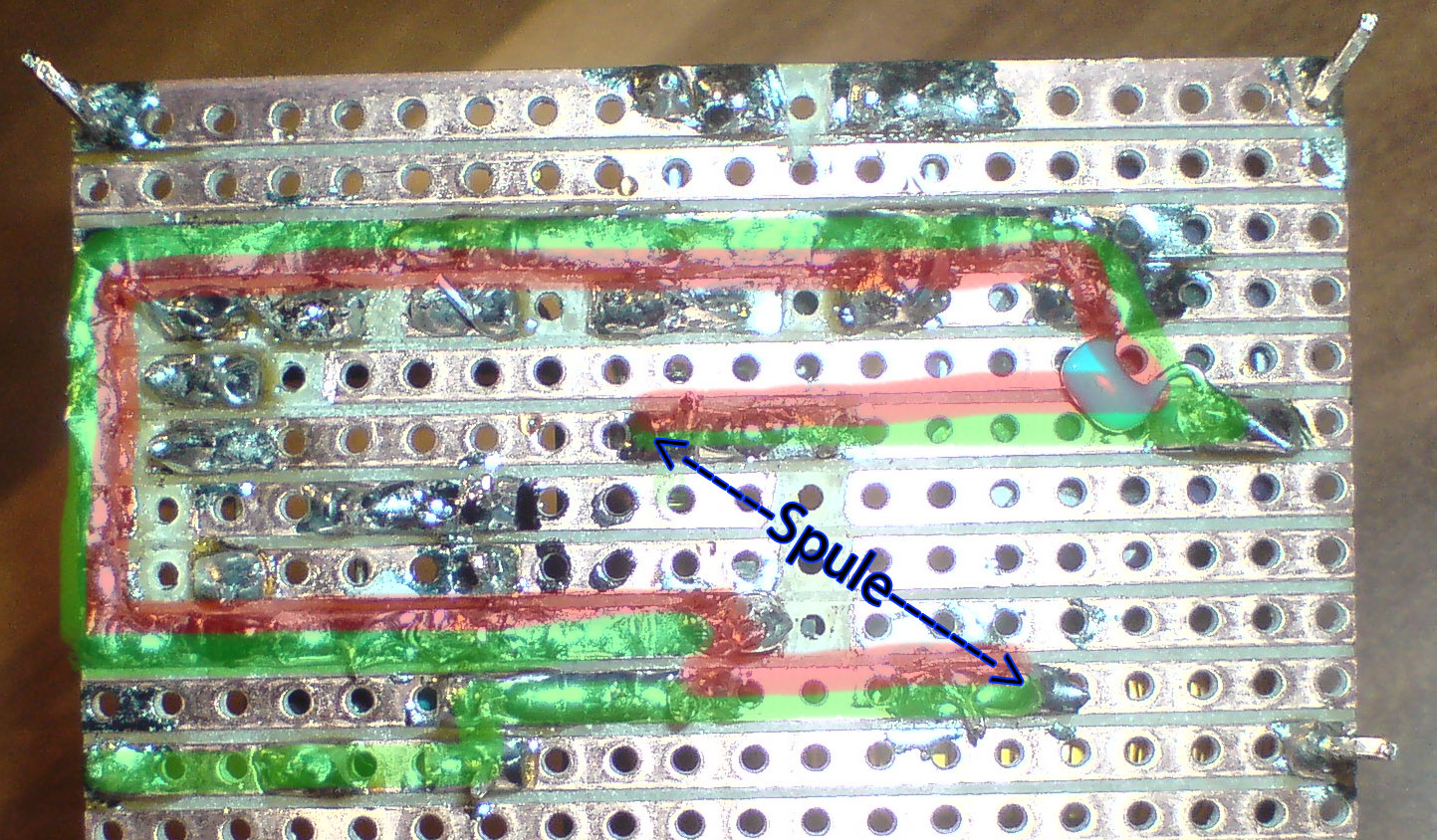

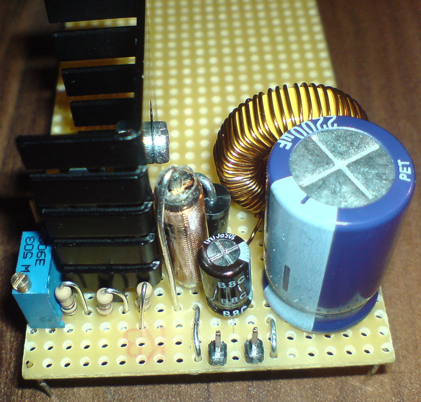

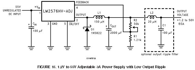

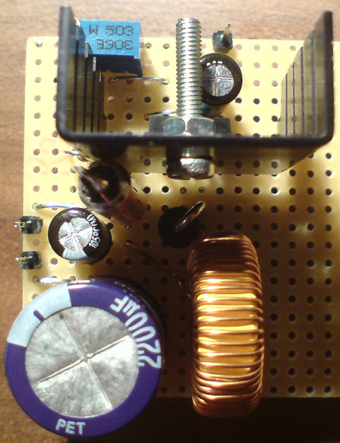

ich habe die Beispiel-Schaltung im Datenblatt des LM2576-ADJ
"Simple-Switchers" auf Streifenraster nachgebaut (siehe Fotos). Schon
beim Steckbrett-Aufbau, den ich vorher testweise zusammengesteckt habe,
ist mir aufgefallen, dass die Leerlaufspannung am Ausgang sekündlich
schrittweise (etwa 0,05V) ansteigt. Wenn ich eine Last, beispielsweise
10kOhm, an den Ausgang hänge, passiert das nicht, dann Fällt die
Spannung auf den Wert, der über den Poti eingestellt wurde. Ich hab das
auf den fliegenden Aufbau geschoben und mir gedacht, dass das bei
entsprechend kürzeren Leitungen verschwindet - ist es aber nicht.
Ich habe den Stromlauf der 2 Zustände des Reglers mal eingezeichnet
(grün: laden, rot: entladen). Vielleicht kann mir jemand sagen, woran
das liegen könnte? Scheint, als würde sich der Regler immer mehr
hochschaukeln.
Leider habe ich kein Oszi um das ganze zu zeigen.
Es gibt übrigens keine ungewollten Zinnbrücken (auch wenn es auf dem
Bild verdächtig danach aussieht). Unter der Spule befindet sich keine
Masseleitung. Die Feedback-Leitung liegt oberhalb neben dem Poti.
Sicherlich erreicht ein Streifenraster-Aufbau nicht die Ergebnisse, die
mit einer sauber entworfenen, geätzten Platine möglich sind - aber
derartige Schwankungen hätte ich mir nicht vorgestellt.
Wenn ich die Schaltung auf 5V einstelle, eine Weile lang nicht belaste,
dann an einen µC anschließe, nimmt der mir die zwischenzeitlich
entstandene Differenz sicher übel (Durch den 2200µF Ausgangselko fällt
die Spannung ja nicht schlagartig wieder ab).
Noch kurz was zum Aufbau: Eingangselko und Ausgangselko haben noch ein
100nf Kondensator parallel liegen.
Spule: T80-26 Ringkern mit entsprechender Wicklung für 150µH.
Bin dankbar für Hinweise

ohne eine Last am Ausgang ist das ein ganz normales Verhalten, da dein
Schaltregler-IC durch Leckströme oder bedingt durch minimale
Einschaltdauer des PWM-Generators den Ausgangselko langsam bis zur Höhe
der Eingangsspannung auflädt. Wenn ein Lastwiderstand von 10kOhm das
Problem löst, solltest du diesen einfach fest einlöten. Ich hätte
erwartet, dass der LM2576 erst ab einigen mA Ausgangsstrom zuverläsig
atbeitet.
Gruß,
Alexander

#2534810
Willi schrieb:
> Der Anstieg der Ausgangsspannung ohne Last ist für mich nicht normal!
Im Datenblatt wird für eine Ausgangsspannung von 0V ein Leckstrom von
max. 2mA angegeben. Wenn also bei einem Ausgangselko mit 2200uF die
Ausgangsspannung um 0.05V pro Sekunde steigt, so entspricht dies einem
Leckstrom von 110uA, was ich als normal einstufen würde.
Gruß,
Alexander
