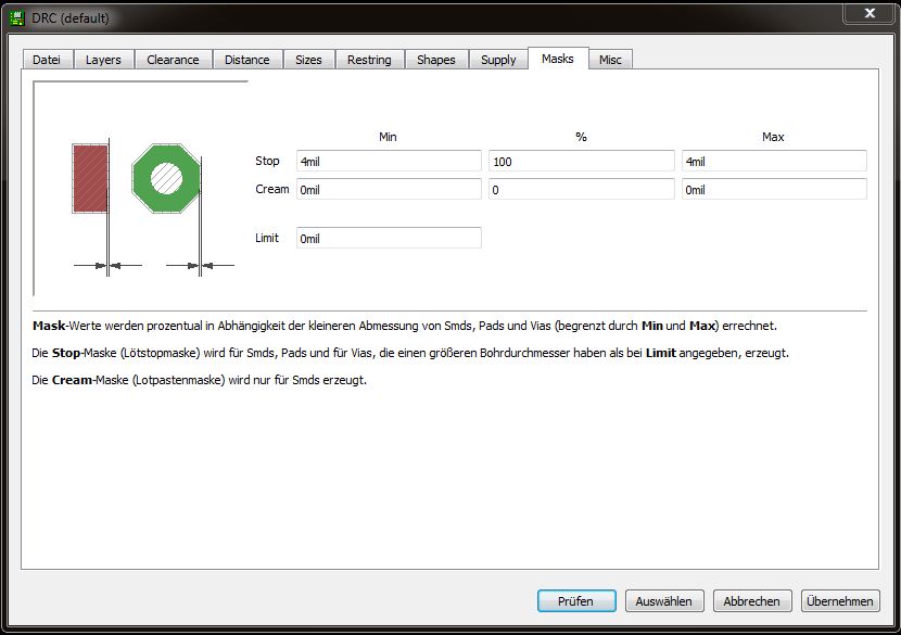

Hallo!
Ich habe Platinen geordert die soweit okay sind.
Allerdings haben sie ALLE Durchkontaktierungen vom Lötstoplack befreit.
Das bedeuted dass oben Kontakt an den Lötaugen herstellbar wäre.
Ich habe auch eine Durchkontaktierung unter einem MLF Gehäuse.
Jetzt habe ich schiss dass es zu einem Kontakt zum Groundpad kommt.
Außerdem siehts irgendwie auch scheisse aus.
Das Innenloch ist 0,3mm im Durchmesser.
Ist das Normal dass der Lötstoplack entfernt wird?
Habe mal woanders Herstellen lassen und da waren die
Durchkontaktierungen mit dem Lötstoplack überdeckt.
Gruss
Bernd

Die Einstellungen, ob die VIAs abgedeckt werden sollen, findest Du bei
Eagle in den DRCs. Du hast dem Hersteller also vorgegeben, was er machen
soll...
(siehe Anhang: Limit) dort muss das min Maß der VIAs eingetragen werden.
Bei 0 werden diese auch nicht abgedeckt.
