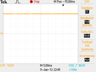

zeigen beide Wicklungenshälften in Bezug zur Mittelanzapfung 17mOhm. Ein

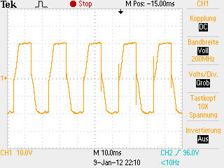

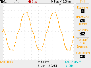

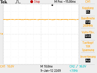

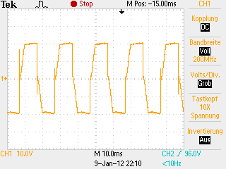

Kurzschluss würde doch für Asymmetrie sorgen?! Bild 186 und 187 zeigen
die Spannungsverläufe vor dem Gleichrichter, jeweils in Bezug zur
Mittelanzapfung. Bild 185 die Ausgangsspannung. Unter Belastung ergibt
sich die Ausgangsspannung wie in Bild 182. Vor dem Gleichrichter wie in
Bild 183 und 184.
- Schlechte Kopplung? Wie in Bild 182 bis 184 zu sehen ist die
Gleichrichtung mit Siebung einwandfrei. Durch die großen Kapazitäten ist
der Rippel sehr gering. Auf der anderen Seite wird die Sinusform der
Ausgangsspannung stark "abgeschnitten". Ist der Trafo zu weich? Kann die
Kopplung sich nach der Zeit verschlechtern?

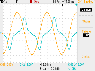

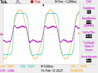

Leerlauf doch auch verzerrt? Strom und Spannung im Leerlauf sind auf
Bild 190 zu finden. Eine leichte Sättigung ist zu erkennen, aber ich
denke, das ist die übliche knappe Dimensionierung.

Sehr wenig Ripple, das deutet eigentlich darauf hin, dass die Elkos OK
sind.

> Dann wäre der Sinus im Leerlauf doch auch verzerrt?
Ja.
Denke ich auch.

Wie sieht der Eingangsstrom unter Belastung aus? Ist das Netz steif?
Mache das Bild 190 nochmal mit der 3 Ohm-Last.

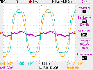

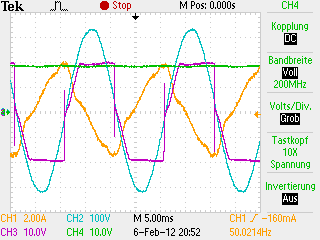

Anhang nochmals die Messung ohne Last  -> Bild 204, C1: Primärstrom C2:
Eingangsspannung C3: Spannung an einer Hälfte der Sekundärwicklung C4:
Ausgangsspannung. Und mit Last(2,4Ohm) -> Bild 205

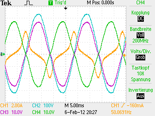

Blindstromkompensation vorhanden ist, kann das sein? Bild 203 zeigt den
Transformator ohne Beschaltung (keine Kondensatoren, keine Dioden) C1:
Primärstrom C2: Eingangsspannung C3: Spannung an einer Hälfte der
Sekundärwicklung C4: Spannung an der anderen Hälfte der Sekundärwicklung

@oszi40: In Bild 203 Ch3 und Ch4 siehst du die Spannungsverläufe ohne
irgendwelche Beschaltung. Bereits hier liegt die Scheitelspannung nur
knapp über der angegebenen DC Ausgangsspannung. Ist doch verdächtig?

Durch Bild F0190TEK hätte ich vermutet: Der Trafo geht in Sättigung.
Mit schaltplan_netzteil_ngka ist klar, daß soll er.
F0182TEK zeigt daß die Spannung vollkommen sauber ist, eigentlich zu
sauber für eine Belastung von 200W.
Also bleiben nur die 10uF Kondensatoren.

lange hats gedauert bis die Kondensatoren endlich eingebaut wurden, aber
das Netzteil funktioniert wieder dank eurer Hilfe!
Nun beträgt die Leerlaufspannung 26V, bricht bei 250W Last auf 25,2V
ein. Einwandfrei!
Als Anlage noch eine Aufzeichnung der Spannungen und Ströme.
C1=Eingangsspannung, C2=Ausgangsspannung (vor Gleichrichtung),
C3=Eingangsstrom. Aufzeichnung 212 mit 250W Last, Aufzeichnung 213 im
Leerlauf.
Vielen Dank nochmal!
