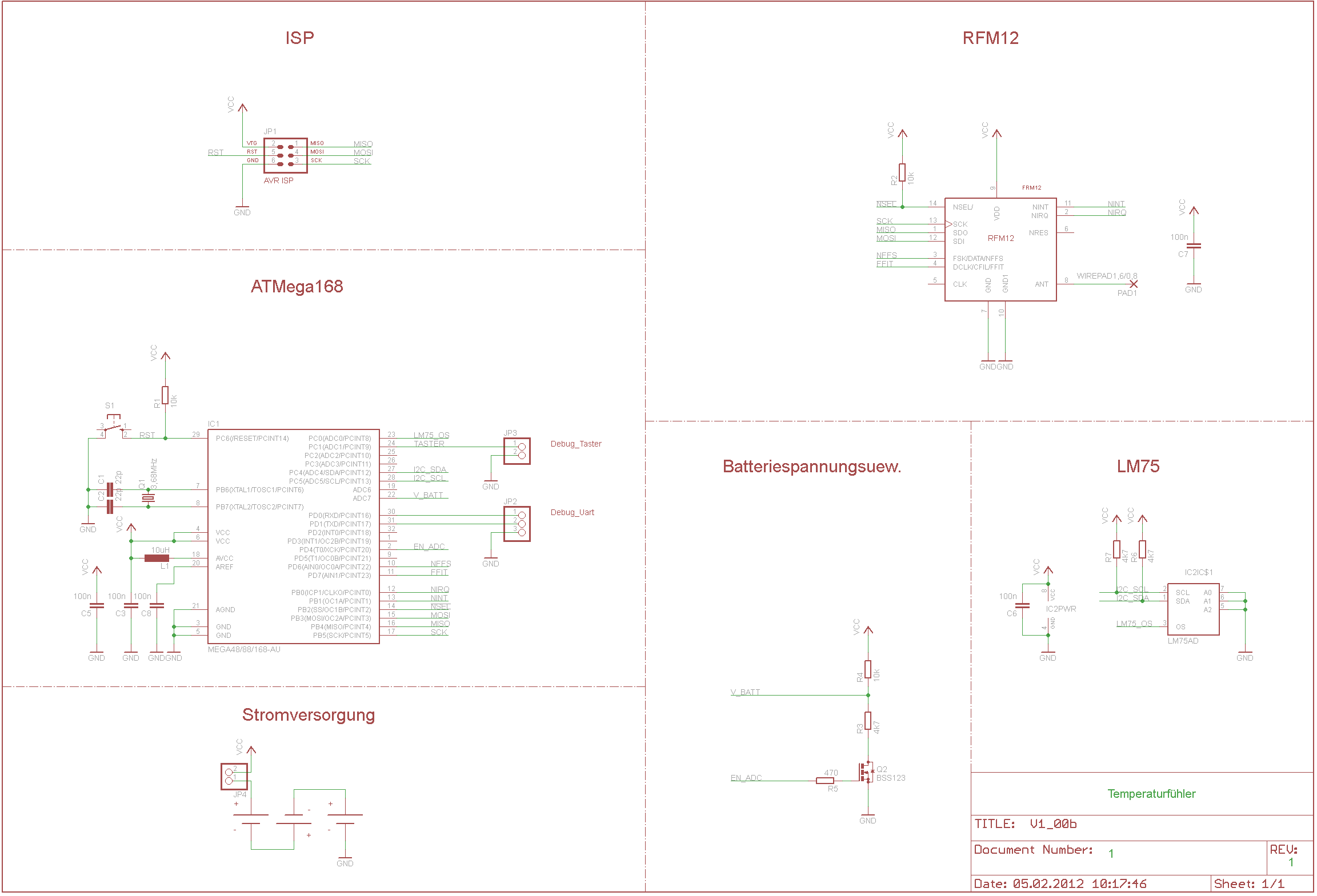

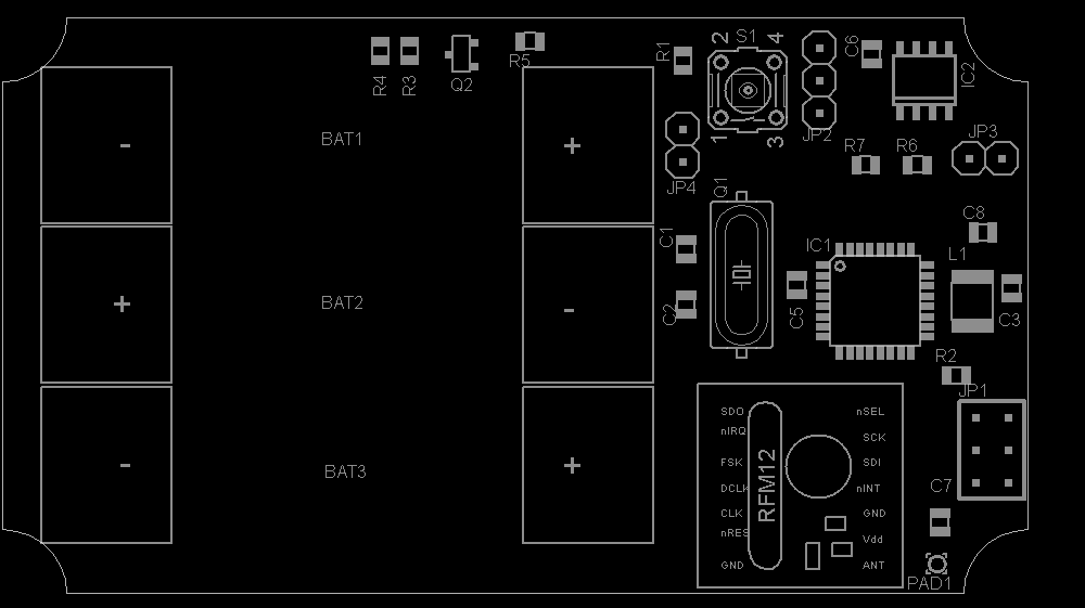

Hallo Leute,
Ich möchte mich gerne in das RFM12 Funkmodul einarbeiten und habe
deshalb ein kleines Projekt in diese Richtung gestartet. Es ist nichts
besonderes und ähnliche Schaltungen gibt es schon viele, jedoch dient es
mir vorallem für Lernzwecke. Es handelt sich um einen einfachen
Temperaturfühler mit dem ich dann zu einer Basisstation die es noch zu
entwickeln gilt, Messwerte übertragen möchte.
Ich habe daher eine einfache Schaltung mit RFM12 und einem LM75
Temperaturfühler erstellt und möchte mir gerne die Leiterplatten dazu
fertigen lassen.
Ich wäre sehr dankbar, wenn jemand sich die Zeit nehmen würde und sich
Schaltplan und Layout ansehen könnte.
Über ein paar Ratschläge wäre ich sehr dankbar - meistens fallen einem
die eigenen Fehler erst bei der Inbetriebnahme auf :-)
Vielen Dank im Voraus!
maax

Wenn L1 Sinn machen soll, wäre ein 100nF von AVCC nach Gnd sinnvoll.

Mit Durchkontaktierungen und sonstigen leitenden Fläche währe ich unter
dem RFM12-Modul sehr vorsichtig, denn das Modul selbst hat auch
Durchkontaktierungen. Wenn es nun ganz blöd läuft baust du dir da
Kurzschlüsse.
von hownottobessen (ohne Login) (Gast)
sieht soweit ganz gut aus.
Ich würde allerdings BAT2 drehen, damit man nicht aus Gewohnheit eine
verpolte Batterie einsetzt.
Evtl. macht es hier Sinn, einen Verpolungsschutz einzubauen (MOSFET als
Diode).
Auch würde ich C4/C2 und den Quarz tauschen, dadurch hast du weniger
Leiterbahn, wo was auskoppeln kann. (da das Ganze sicher eh
zeitunkritisch sein sollte, könntest du den Quarz wahrscheinlich auch
weglassen ;))
Um noch ein wenig Strom zu sparen, könntest du das RFM und den Sensor
direkt aus dem AVR versorgen, dürfte aber hinsichtlich der
Selbstentladung der Batterien/Akkus fast nicht ins Gewicht fallen.
Die Messung der Systemspannung kannst du auch allein vom AVR übernehmen
lassen, dieser hat ja sicherlich eine Bandgap-Referenz.
Da du ja schreibst, dass es für Lernzwecke ist, würde ich die übrigen
I/Os auf Testpads herausführen, das kann Fummelarbeit ersparen ;)
HTH Chris
von Michael H. (michael_h45)
hownottobessen (ohne Login) schrieb:
> MOSFET als Diode
lol

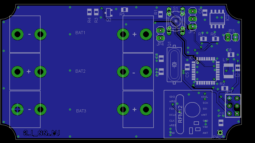

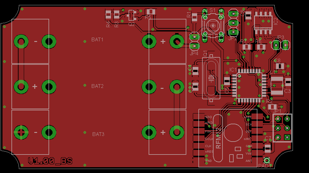

von Volker G. (voga2073)
Clearance beachten! Auf den Bildern sieht es so aus, als gäbs
massenweise Kurzschlüsse (z.B. Der obere Pin von JP4 sieht aus, als
hätte er Masseschluss).
Vg
Volker

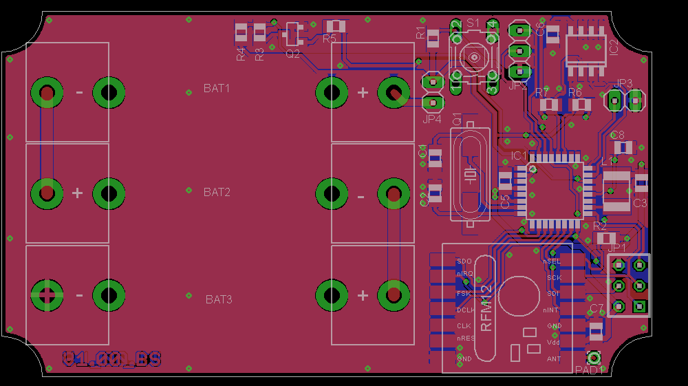

von maax (Gast)
Wow, ihr seid ja schnell mit den Antworten :-)
Danke, ich werde mal versuchen eure Ratschläge umzusetzen.
Das mit den 100n an AVCC war so ein typischer Fehler der mir nicht
aufgefallen wäre.
Bezüglich der Durchkontaktierungen unter dem RFM12: darüber habe ich
auch schon nachgedacht, da es jedoch vom Platz her etwas eng wird, werde
ich zwischen RFM12 und Leiterplatte einfach ein Isolierplättchen
einbauen. Der Verpolschutz ist auf jeden Fall noch eine sehr gute Idee.
von maax (Gast)
Hallo Volker,
Das mit den Kurzschlüssen sieht nur auf dem Bild so aus. In Eagle ist
der richtige Abstand besser ersichtlich. Ich habe mit dem DRC-File vom
Hersteller den ich verwenden werde das Layout geprüft und es ist
fehlerfrei.
Ein Problem der geringen Auflösung, also. Wennde hier größere Bilder
einstellst, dann rufste direkt die Forenpolizei auf den Plan und wirst
angeranzt. Dann Kann ich das verstehen...
> Michael H. schrieb:
>>> MOSFET als Diode
>> lol
> http://www.lothar-miller.de/s9y/categories/39-Verpolschutz
ja, DAS geht. hat aber mit einer diode nix zu tun. "transistor als
diode" kannst du nur mit bipolaren transistoren machen.
von Hauke R. (lafkaschar) Benutzerseite
Doch die Schaltung hat sogar relativ viel mit ner Diode zu tun, nämlich
mit der Body Diode, ohne die die geschichte garnicht erst funktionieren
würde. Denn durch sie fließt am anfang der Strom der das Source
potential anhebt, wodurch dieser dann erst durchschaltet. Deswegen ist
die Schaltung auch als Pseudodiode bekannt.
