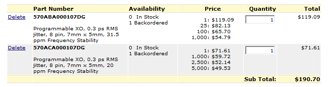

von Thomas R. (tinman) Benutzerseite
ahja, und nciht vergessen, es lohnt mehrere preise/modele zu
vergleichen.
Manchaml (siehe anhang) sind bessere (20ppm) bauteile
günstiger als die schlechteren (31.5ppm)
