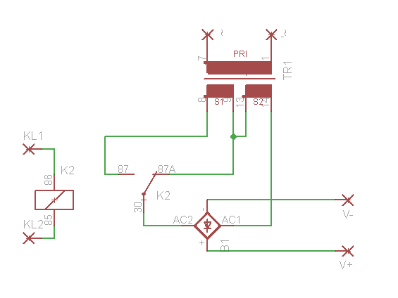

ich bin gerade am Bau einenes kleinen Labornetzteils mit 0-15V 0-3A. Da
ich immer gerne ein paar sachen mehr ausprobieren möchte, will ich auch
dieses mal eine Sekundärspulenumschaltung einbauen, obwohl es bei der
geringen Leistung keinen großen Sinn macht. Aber der Trafo hat nunmal
bereits 2 Sekundärwindungen mit je 6V.
Nur wie ich es hinnekomme, dass die beiden Spulen bei über 6V
entnahmespannung sich in reihe schalten, weiß ich leider nicht so genau.
Daher dieses neue Thema.
Ich bedanke mich schonmal im Voraus für Vorschlage und eire Hilfe.

Geht auch bequem mit einem Relais das zwei Schließer und ein Öffner hat.
Die Schließer erledigen die im Wicklungssinn erfolgende
Parallelschaltung der Wicklungen. Der Öffner macht die Reihenschaltung.
Muss ich es aufmalen, ein entsprechendes Schaltbild erstellen?

Es geht auch mit zwei Umschaltern. Solche Relais sind gängiger.
Allerdings reicht die untere Stufe bis höchstens 4V. Die braucht
man eher selten mit grosser Strombelastung.

Nun weiß ich bereits wie ich das mit der Umschaltung mache. Jedoch wie
bekomme ich es hin, dass sie Umschaltung automatisch erfolgt?
ich also bis 7,5V aufdrehe und dann die Spule in reihe geschalten
werden?
Jan
Gast #2535226
Die Frage ist zuerstmal ob du über 7,5 Volt hinaus kommst bei der
Paralleschaltung der Spulen. Die Umschaltung erfolgt sinngemäß mit einem
Komperatur-IC das entsprechend parametriert wird. Am Ausgang hängt
direkt oder über Transi das Relais.
Wenn die Schaltung mit dem Komerator passend  aufgebaut wurde,
funktioniert es automatisch.

Du baust eine Brücke. Rechts oben eine Spannungsquelle, rechts
unten eine Diode. Links oben eine Diode, links unten die andere
Spannungsquelle. Das ganze läuft dann als Parallelschaltung.
Baust Du jetzt in den Querpfad der Brücke eine Verbindung, hast
Du die Reihenschaltung. Das ganze funktioniert natürlich nur mit
Gleichspannung, also nach dem Gleichrichter. M.W. hat man diese
Schaltung früher gern für Elektrofahrzeuge benutzt.

Du brauchst einen Komparator mit Hysterese, der die Ausgangsspannung
misst. Komparatoren werden gut erklärt hier:
http://www.elektronik-kompendium.de/
Wie bereits geschrieben: Bei der niedrigen Eingangsspannung kannst
Du wohl kaum mehr als 4V rausholen. Das müsstest Du noch mal
(bei voller Belastung) ausprobieren.

Wobei aus einem 2*6Volt Trafo mit Gleichrichter und Siebelko selbst mit
mehreren Farad und Schottkydioden keine 15Volt zu bekommen sind.
mfG

Ganz so schlimm ist das mit den Verlusten am Gleichrichter nicht, aber
für 15 V wird es nicht reichen. Bei 12 V liegt die Spitzenspannung bei
knapp 17 V. Davon gehen noch mal 1,2-2 V am Gleichrichter verloren
(knapp 1 V pro Diode, wenn der Gleichrichter nicht zu klein ist), und
dann hat an noch etwas Rippel und bei Last ein wenig niedrigere Spannung
an den Spitzen. Bei einem 50 VA Trafo ist das mit den Spitzen noch nicht
so schlimm, aber man kann halt hinter dem Gleichrichter und Elko nicht
warten das ein Trafo mit 12 V und 50 VA dann auch 15 V und 3 A liefert.
Realistischer sind da etwa 12-14 V und 2,5 A.
