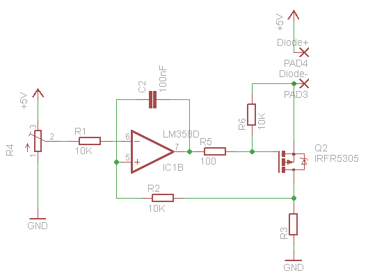

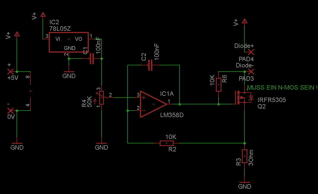

Der Plan wäre eins über meinem Post in einer 7Zip Datei gewesen, hier nocheinmal als EAGLE Datei. Ich versuche das Problem zu lösen, das bei steigender Betriebspannung der Strom nach der Stromregelung steigt. LG Tim
Der Strom, den deine Stromquelle liefert, ist I=Uref·R2/(R1+R2)/R3. Uref ist dabei die mit dem Poti eingestellte Spannung. Da diese proportional zur Versorgungsspannung ist, ist es auch der Ausgangsstrom. Wieso der Strom bei 15V Versorgungsspannung nicht 100mA·15V/9V=167mA, sondern nur 140mA beträgt, weiß ich auch nicht. Damit der Ausgangsstrom von der Versorgungsspannung unabhängig ist, muss der durch das Poti gebildete Spannungsteiler von einer konstanten Spannung gespeist werden. Als Konstantspannungsquelle eignet sich bspw. der TL431.

Tildo schrieb: > KSQ.7z Die Schaltung ist ... verbesserungswürdig. Von daher ist es wohl kein Verlust, wenn man sie nicht öffnen kann. - Strom von der Versorgungsspannung abhängig. - Shunt muss groß sein, damit der LM358 regeln kann. - Ein OPV ist als Impedanzwandler mit dem Eingang an die Versorgung angeschlossen. Das sagt wohl alles.

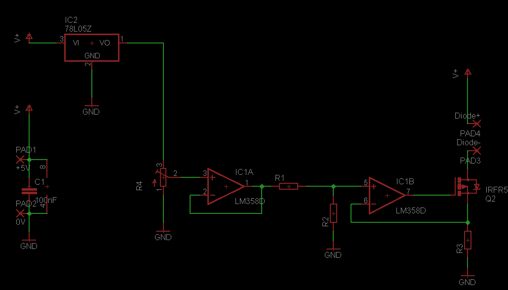

Welche Funktion hat eigentlich die erste Verstärkerstufe? Aus einer Spannung am Poti wieder die gleiche Spannung zu machen? Sind die 5 Volt wenigstens stabil? So wie es gezeichnet ist, ist das die Eingangsspannung. Und die ändert aber den Sollwert der Stromregelung. Wo ist der Sinn?
#2537780
@ Slow, da hast du recht, ich habe die Falschen Pins verwendet. Hier nun der neue Plan. @Harald, welchen Strom meinst du ? Den Strom durch den Spannungsteiler, oder den Ausgangsstrom ? LG PS: Ursprünglich geht es mir um folgendes Produkt. Die haben weniger Bauteile und versprechen eine KSQ zu haben von 9-12V von 55-400mA. Was ist das für ein Transistro "DPACK Gehäuse" und der kleine in SMD "Weis nciht wie das Gehäuse heißt" gleich daneben ? Ich denke da steht 22P drauf, aber das ist etwas doof, denn das wäre für einen Kondensator. http://laserpointerforum.de/insaneware/surfacev3.pdf LG

Hallo zusammen, so wie oben dargestellt, kann diese SQ gar nicht funktionieren, weil nämlich der IC1B und das MOSFET falsch beschaltet sind. Im Anhang ist nur die Stromquelle "gescheit" dargestellt, der Rest muss noch drumrum gebaut werden. Übrigens ist eine Rückkopplung über C2 Pflicht, sonst schwingt das Teil. Das habe ich vor einigen Monaten schmerzlich erfahren müssen. Die Simulation mit LTSpice hats bewiesen, der Verstand hats auch gesagt, dass es ohne nicht geht, aber ich habs trotzdem nach dem Beispiel aus dem Forum ohne Rückkopplung gemacht und gescheitert. Erst mit Rückkopplung liefs einwandfrei.

I Sollte die Scahltung KSQ1.png von Autor: ... - - - ... (Gast) Datum: 07.02.2012 10:49 tatsächlich funktionieren ? Auf den ersten Blick kann sie das nämlich nicht. Gruss Klaus
>Sollte die Scahltung KSQ1.png von >Autor: ... - - - ... (Gast) >Datum: 07.02.2012 10:49 >tatsächlich funktionieren ? >Auf den ersten Blick kann sie das nämlich nicht. Natürlich nicht. Da ist beim Mosfet etwas verkehrte Welt ;-) Da er aber den nichtinv.Eingang für die Rückkopplung nutzt, gleicht sich das wieeder aus. Das ist aber auch der Grund, weshalb er so einen dicken C in der Rückkopplung braucht (extreme innere Verstärkungsüberhöhung). Ich verstehe nur noch nicht, warum er so an dieser Variante festklebt.
#2538145
>Natürlich nicht. Da ist beim Mosfet etwas verkehrte Welt ;-) >Da er aber den nichtinv.Eingang für die Rückkopplung nutzt, gleicht sich >das wieeder aus. Das ist aber auch der Grund, weshalb er so einen dicken >C in der Rückkopplung braucht (extreme innere Verstärkungsüberhöhung). >Ich verstehe nur noch nicht, warum er so an dieser Variante festklebt. Ich klebe an dieser Variante nicht fest, weil ich in meiner Applikation die N-Mos-Variante nutze. Ich habe sie nur auf die Schnelle auf die bereits vorhandene Variante mit P-Mos von Tim E. umgemodelt und der Kondensator in der Rückkopplung ist per Copy&Paste eingefügt. Jetzt werde ich aber ein bißchen giftig. Ihr beiden habt die letzten Stunden die Schn... gehalten und jetzt motzt ihr ohne nenneswerten Nutzen rum. Macht doch sinnvolle Vorschläge anstatt gescheite Sprüche abzulassen.
#2538182
Nichtsdestotrotz habt ihr recht, die Rückkopplung ist in dieser Konstellation quatsch.
#2538203

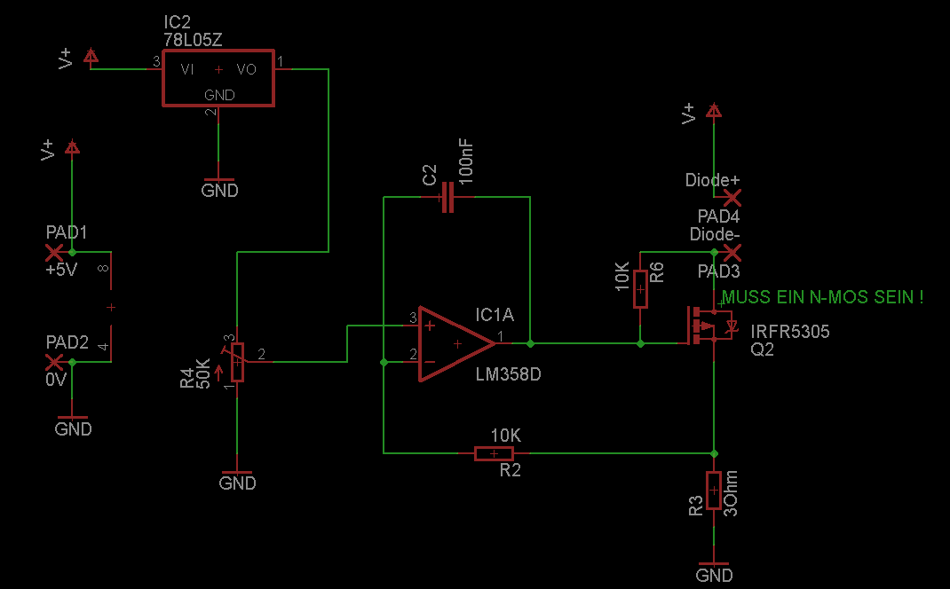

Also muss ich nun noch den + und den - eingang des OP´s tauschen. Sollte es wie im Anhang nun Funktionieren ? LG

@ . . . - - - . . . Ich benutzte in Wirklichkeit auch einen N-MOS doch gabe es keinen In EAGLE der das Packede hat. SORRY, das habe ich vergessen. Misst mein Fehler. Bitte denken es sei ein N-MOS! Muss ich nun eigentlich den Widerstand R6 ändern ? LG
Tim E. schrieb: > Ich benutzte in Wirklichkeit auch einen N-MOS doch gabe es keinen In > EAGLE der das Packede hat. Das ist ja super Plöd. Die gepostete Schaltung sieht mir aus wie eine Mischung aus Komparator und Integrator. Lasst uns doch zurück zur Frage kommen. Was wird jetzt noch gesucht ? Die Ursprungsfrage war doch "Hallo Forum, ich möchte mir eine Konstantstromquelle bauen, welche so zwischen 20 und 300 mA Konstantstrom liefern kann." Leider setht da nicht, wie hoch die Eingangsspannung ist und wie hoch die Ausgangsspannung minimal sein darf. gruss klaus p.s. "Muss ich nun eigentlich den Widerstand R6 ändern ? " Nee natürlich nicht, Du musst stattdessen mal konkret definieren was eigentlich sein soll. Sozusagen :"Erst grübeln dann dübeln"

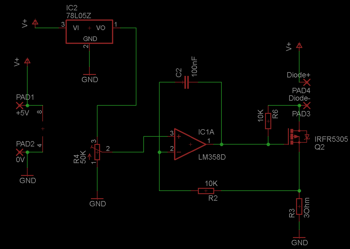

Ich möchte eine Konstantstomquelle bauen, aus einem OP und einem N-Kanal MOSFET. Leisten soll sie so zwischen 50-350mA bei Eingangsspannungen von 6,5V bis 13V. Das ganze wird als DiodenTreiber genutzt. Hier meine jetzige Schaltung. (Anhang) Ich möchte eigentlich nur wissen, ob diese nun funktioniert (mit N-Kanal Fet, abgesehen von dem Schaltbild in EAGLE), und wenn nicht, was noch zu ändern wäre. LG
Hallo Tim, diese Schaltung ist vollkommen unsinnig. Ich schau gleich mal in mein archiv und poste dir etwas was geht. einen Teil meiner Frage hast du immer noch nicht beantwortet: Wieviele Dioden möchtest du ansteuern ? kann man welche in Reihe schalten ? Was für Dioden sind es ? Gruss Klaus

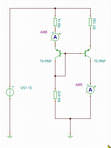

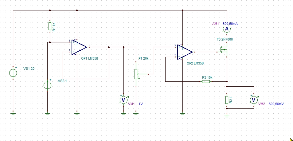

@Klaus De lisson: Aber ein Stromspiegel ist doch keine Konstantstromquelle. Der Ausgangs- strom eines Stromspiegels ist nur dann konstant, wenn es der Eingangs- strom ist. Also braucht man eine Konstantstromquelle am Eingang. Wenn du dafür wieder einen Stromspiegel vorschlägst, setzt sich das Spiel endlos fort :)
Ich habe nun den 1Ohm Widerstand durch einen 2 Ohm ersetzt, und das ganze erneut versucht. Nun komme ich auf 4-300mA Konstanten Strom... LG
Bei 3 Ohm, habe ich eine Konstante Stromquelle von 4- 450mA bei 6,8- 16V !!! Habe es soeben versucht und gemessen. Gut der MOS hat einen Kühlkörper bekommen, damit er mir bei dem Extremen nicht abraucht, denn dann sind es 450mA * 13,5V => 6Watt Abwärme. Die Schaltung läuft stabil hat keine Schwingungen! Hat jemand noch etwas zu verbessern ? LG
Yalu X. schrieb: > Aber ein Stromspiegel ist doch keine Konstantstromquelle. Danke für den Hinweis .. ich hatte es wohl vergessen. wenn allerdings der Strom durch R8 durch einen TL431 geregelt wird stimmt es wieder. Ich dachte bei meinem Beispiel wohl hauptsächlich and die Scalierbarkeit des Stromes (kleines Poti und grosser Strom) ... und zu dir, TIM eigentlich finde ich deine jetzige Schaltung sehr schön. Interessanterweise habe ich vorhin auf der Seite von Eberhard Haug genau das herausgesucht. siehe: http://www.led-treiber.de/html/lineare_treiber.html#Poti-Dimmer da siehst du dann, dass du den Lm7805 einsparen kannst. auf der N-Kanal Drainseite solltest du auch von den 5V lösen, da ein Konstantstrom ein Konstantstrom ist. Du kannst es also mit Plus direkt auf deine Eingangsspannungen von 6,5V bis 13V legen. .. und natürlich hast du Recht dass eine Diode eine Diode ist und es nix damit zu tun hat ob Laser oder 1N4148. entschuldige also die extra Gedankengänge. Wenn du aber etwas Energie sparen möchtest , empfehle ich z.b, die Schaltung von Eberhard Haug: http://www.led-treiber.de/html/getaktete_treiber.html#Treiber-555-MOSFET http://www.led-treiber.de/html/getaktete_treiber.html#Treiber-555-P Beide Schaltungen habe ich schon aufgebaut und sie funktionieren seit Jahren perfekt. Eigentlich war es mein Einstieg in Schaltregler .. und das "schön zu Fuss". Gruss Klaus

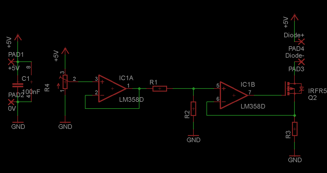

.. weitere Verbesserungen zum Schaltplan Autor: Tim E. (f4550tim) Datum: 07.02.2012 19:12 Die Kombination aus R1 und R2 ist unsinnig un halbiert (Spannungsteiler) die Ausgangsspannung von IC1A. Nimm also R2 heraus .. R1 stört dann nicht mehr. Vorsicht: Dein Strom verdoppelt sich dadurch !!!! mach einen Widerstand (vielleicht den R2 = 10k) in die Leitung die zu Pin 6 von IC1B führt. parallel zu dem Widerstand dann einige Picofahrräder.... vielleicht so 100pF. Das macht die Sache dann stabiler gegen Schwingneigung. klaus
Ok, es geht mir um den Platz, kann ich IC1A komplett rausnehmen ? Das mit dem 10K und dem Fahrrad an IC2B ist logisch. LG
>Ok, es geht mir um den Platz, kann ich IC1A komplett rausnehmen ? >Das mit dem 10K und dem Fahrrad an IC2B ist logisch. >LG Ja
Hallo Tim, so langsam wird es müssig , aber ich habe dir mal eine Schaltung angehängt. Wie willst die hälfte eines LM358 einsparen ? Es sind immer 2 Stück OPV in einem Gehäuse. Nun zur Schaltung: VS1 = deine Betriebsspannung VS2 = deine Referenzspannung ..eine rote LED oder besser ein TL431 VM1 = die impedanzgewndelte Referenzspannung AM1 = deine LED VM2 = der Messwiderstand Im gezeigten Beispiel siehst du eine Referenzspannung von 1 Volt. Das Poti P1 steht auf 50 % . dadurch erscheinen am +Eingang von OP2 50% von 1 Volt = 0,5V OP2 regelt nun den Strom so, dass an R1 = 1 Ohm 0,5 Volt abfallen. lt. URI sind 500mA an 1 Ohm = 0,5 Volt. In der gezeigten Konfiguration könnte man also zwischen 0 und 1 Ampere regeln weil R2 = 1 Ohm ist. Wäre R2 = 3 Ohm, wie in deiner Schaltung, könnte man zwischen 0 und 0,33 A einstellen. Alles steht und fällt natürlich mit deiner Referenzspannung. In meinem Modell ist es eben VS2 = 1 Volt. Wenn du eine rote Led nimmst sind es vielleicht 2 V. Wenn du es gut machen willst nimmst du den TL431 und du hast 2,5Volt. Also merke dir: wenn die Refernzspannung in vollem Umfang an +Eingang von OP2 anliegt (Poti auf Rechtsanschlag) ist der Strom = die Spannung an + von OP2 dividiert durch den Wert von R2. Damit hat sich der Fisch und weiterhin viel Spass klaus ps.: habe das Bildformat misachtet und es tut mir leid
