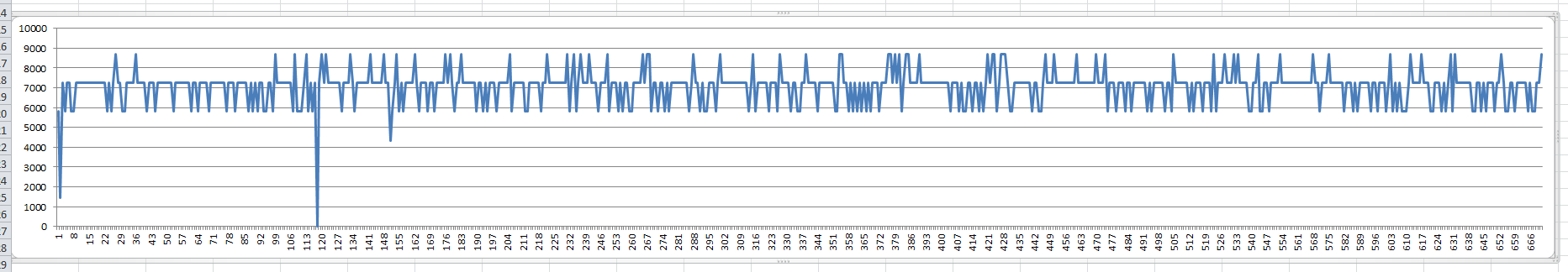

Daten mit LabView. Allerdings hat dieses Signal ein ziemlich krasses
Rauschen. Es treten Toleranzen bis 5% auf, was mich bis jetzt nicht
gestört hat, da ich eher relative als absolute Werte benötigt hab. Jetzt
brauch ich aber gute Widerstandswerte, da ich die Position einer
Joystickachse (mit eingebauten Poti) auslesen will.
Ich hab im Anhang das "digitale Rauschen" in Excel geplottet.
Auf der x-Achse sind die Messpunkte und auf der y-Achse der Widerstand
(aus den on-/off-Zeiten errechnet) abgebildet.
Weiß jemand wie dieses Rauschen zustande kommt? Vielleicht sogar wie man
es beseitigen / reduzieren kann?

Wenn Du nicht unter einem Echtzeitbetriebssystem wie DOS arbeitest,
kannst Du genaue Zeitmessungen vergessen.

>Toleranzen bis 5%
Das waeren dann wahrscheinlich 5% Widerstaende ... :-)
Nee. Die Zeiten muesste man mit einem Controller messen. Ich wuerd eine
sehr viel kleinere Streueung erwarten.

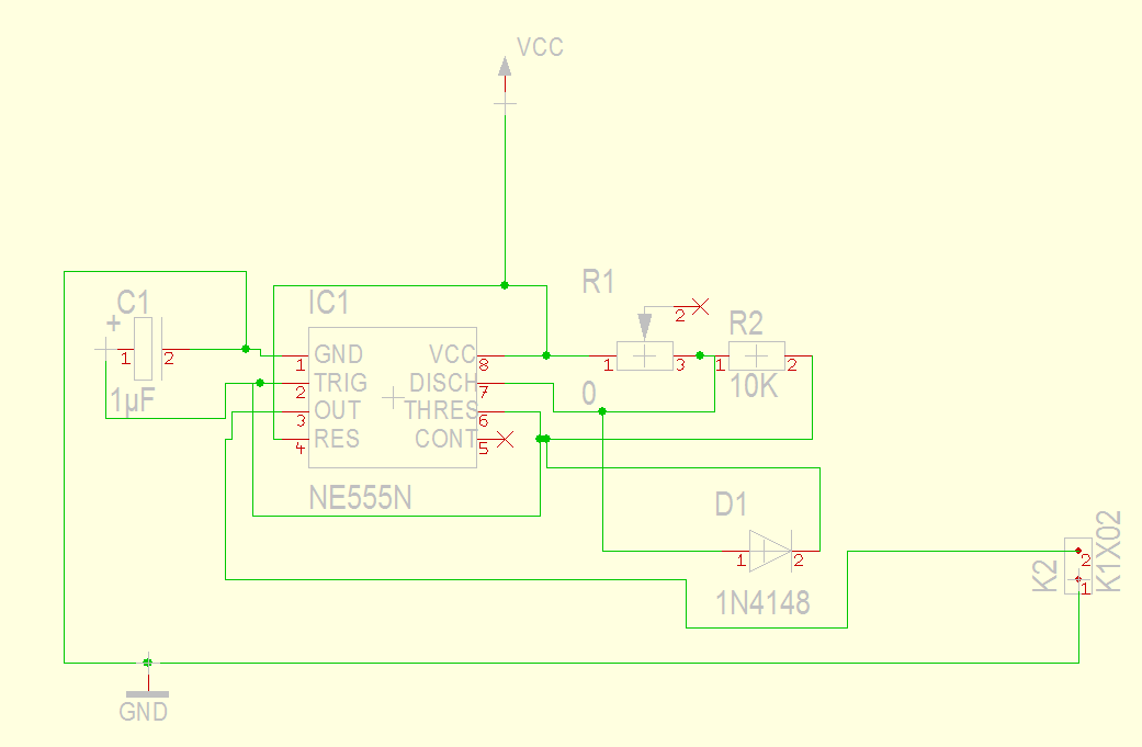

Gibts auch nen Schaltplan?
Ich nehm an, Du wertest die Pegel an den Handshake-Leitungen aus. Und da
kann es je nach Betriebssystem schon mal zu 20ms Fehler kommen, wenn Du
in die entsprechenden Timeslots fällst.
Unter XP und früher kann man seinem Prozess kurzzeitig höchste Priorität
geben, die Messung über eine Frequenz-Zeit-Korrektur an den
Prozessortakt anpassen und dann im unteren ms-Bereich messen.
Darf man aber immer nur kurzzeitig machen, weil sonst das Betriebssystem
hängenbleibt. Ob das auch bei Win > XP geht, weiss ich nicht.

von Rainer Z. (razu)
Ich hab noch einen originalen RS232 Port am PC - also kein
USB-RS232-Converter. Den Schaltplan hab ich angehängt. Es klingt sehr
sinnvoll, dass es am OS liegt, da ich schon viel probiert hab, um den
Fehler in meiner Hardware zu finden. Allerdings sind die Ergebnisse auch
mit den hochwertigsten Teilen (Toleranz -> 0) immer verrauscht.
Ein Windowsupdate wäre hier cool.

LabView unterliegt genauso den "Multitasking"-Slots des BS. Und die
RS232 ist eigentlich nicht dafür gemacht, damit zeitkritische
Anwendungen im unteren ms-Bereich zu steuern.
=> externe Auswertung
