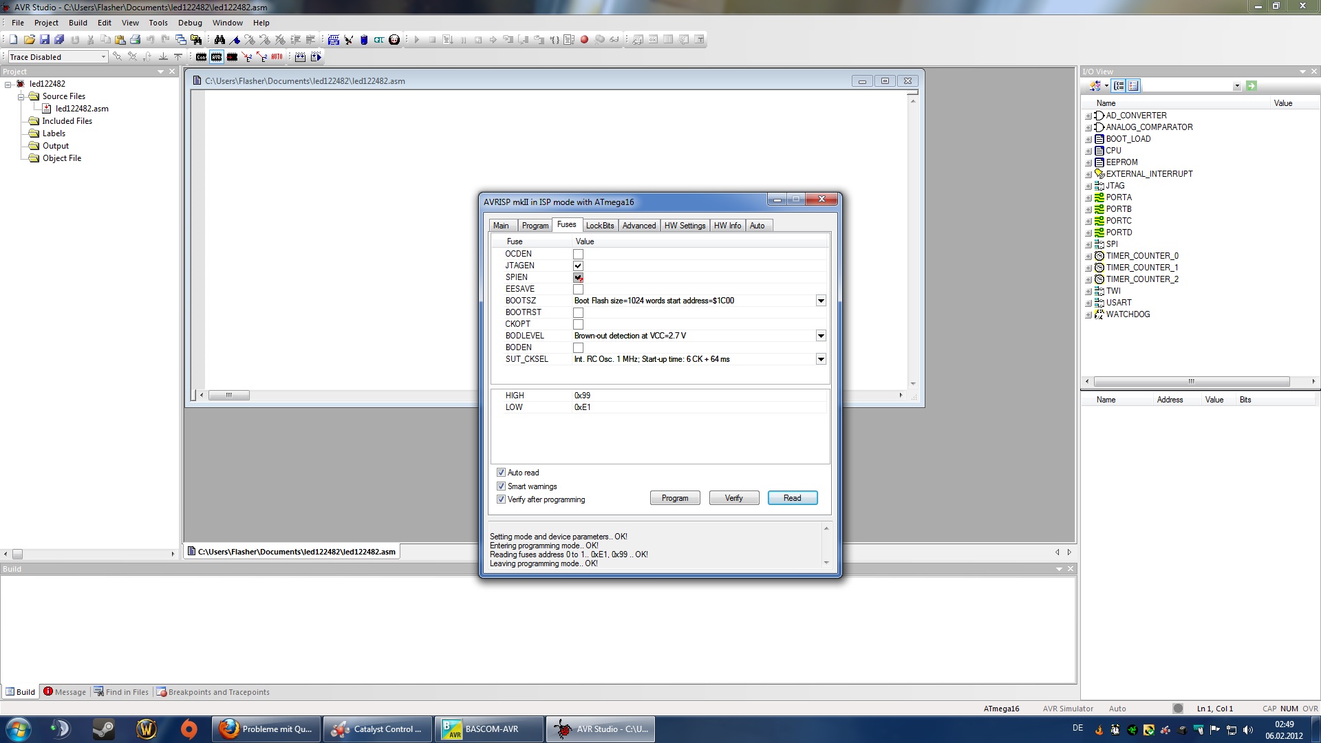

von patrick s. (darkymayonese)
Hi danke erstmal für die Antwort,
Um direkt auf deine Frage zu antworten habe ich 2 Bilder gepostet.
Auf diesen Bildern kann man erkennen das ich Blos die Tacktquelle
verändert haben da mir bei dem Tool leider die anderen einstellungen
fehlen,Bild 3 zeigt die hp auf der man erkennen kann welche
Einstellungen mir fehlen.

von Edi R. (edi_r)
Es fehlen keine Einstellungen. In Bild 3 sind die Bits einzeln
aufgeführt, im AVR-Studio sind welche zusammengefasst. Die Fuses CKSEL0
bis CKSEL3, SUT0 und SUT1 werden beispielsweise alle mit der Combobox
SUT_CKSEL eingestellt.

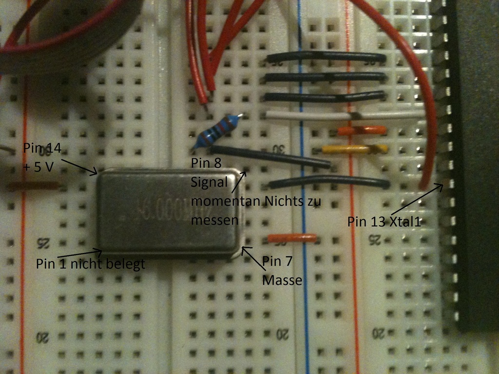

Der ausgang des Oszi ist wirklich am Richtigen Pin des Microcontroller,
allerdings kann ich dort keine Spannung messung.
Pin 1 ist nicht angeschlossen.
Pin 7 hängt an Masse.
Pin 8 ist der Signal Ausgang.
Pin 14 hier liegen 5 V Gleichspannung an.
Sofoern die Pinbelegung stimmt.
14  |--------|  8
    | 16 Mhz |
 1  |._______|  7
Ps. Danke für die gute Erklärung edi r.

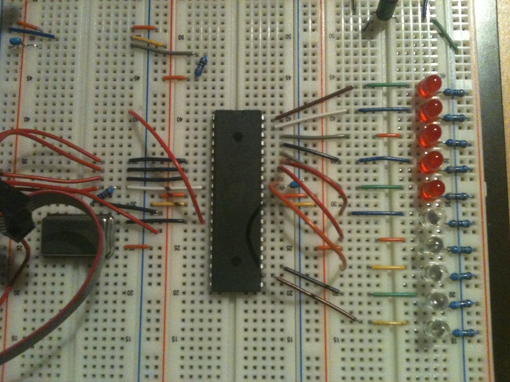

von g457 (Gast)
Zeich ma deinen Aufbau.
Wie genau soll ich den denn Zeigen?
Foto, Schaltung oder was meinen Sie?
von g457 (Gast)
Alles :-)
Ich habe mal 2 Bilder gemacht und hoffe das sie Ihnen und damit auch mir
helfen werden. Die Pfeile treffen die Pinne zwar nicht 100%tig aber ich
denke das man erkennen kann warum es geht.
Das erste Bild zeigt den kompletten Aufbau und das zweite Bild zeigt den
Oszi im einzelnen sammt Pinbelegung.
von Paul Baumann (Gast)
Vermutung:
Diese Oszillatoren haben recht kurze Anschlüsse. Vielleicht ist er
dadurch
nicht richtig tief in das Steckbrett eingesteckt. Löte mal probeweise 4
starre Drähtchen an den Oszillator und guck dann noch mal.
MfG Paul

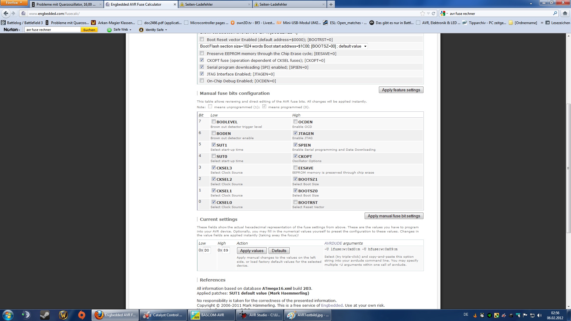

Noch ein kleiner Tipp zu den Fuse-Bits:
http://www.engbedded.com/fusecalc/
von spess53 (Gast)
Hi
>Ich habe die Quarzoszillatoren heute auf der Arbeit geprüft, von 5 Stück
>waren 4 Stück nicht funktionsfähig, und auch das Lezte hatte kein
>perfectes Rechtecksignal. Ich bin natürlich sehr enttäuscht von
>reichelt.de, gerade weil die Quarzoszillatoren fast einen Euro pro Stück
>kosten.
Bist du sicher, das Pin1 wirklich NC und nicht ENABLE ist?
MfG Spess

Das Datenblatt bei Reich... ist etwas minimalistisch. Pin1 ist dort mit
NC/ENABLE beschriftet. Also besteht eine 50%-ige Chance.
