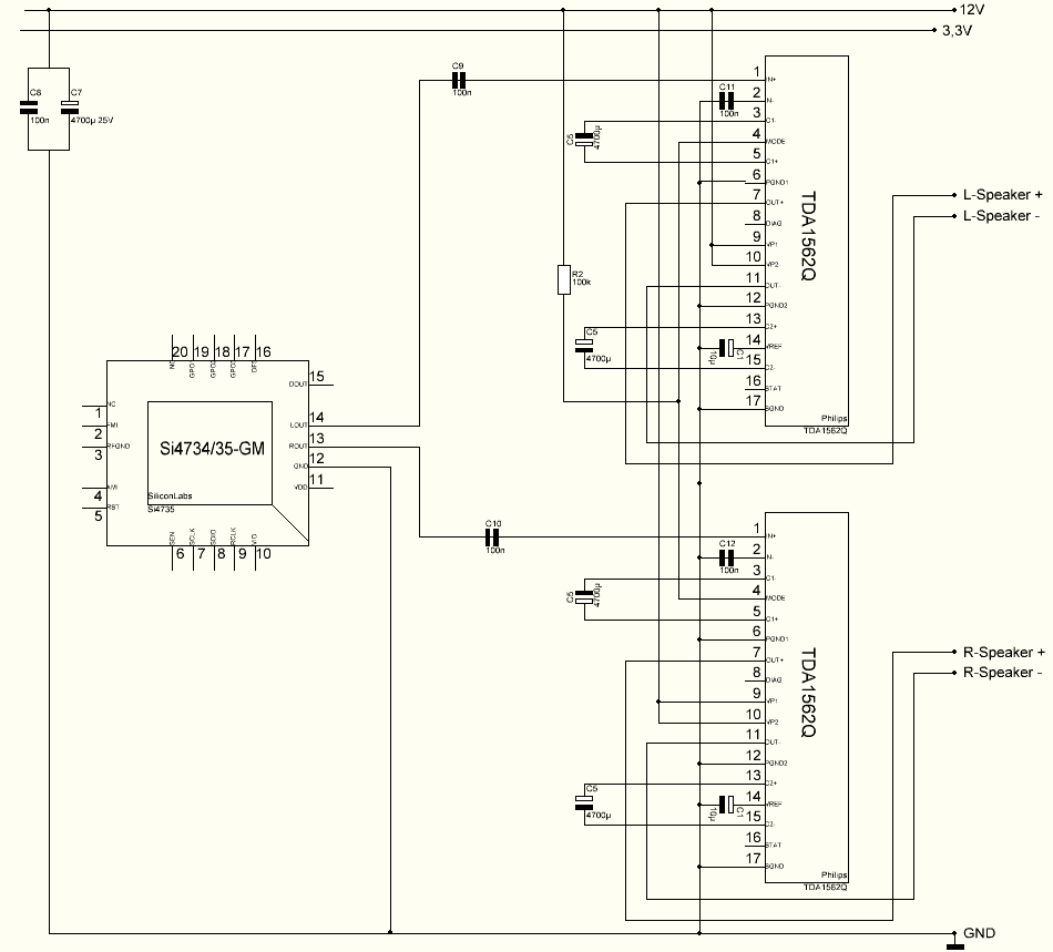

Ich habe mir ein kleines Radio aus einem Si4735 und zwei TDA1562 gebaut.
Läuft alles einwandfrei auf einer kleinen Platine und ist schon im
Alltagseinsatz.
Leider Schalten die TDAs aus sobald sich in ihrer nähe Statische Ladung
entlädt. Das ganze ist sogar so empfindlich dass man mit der Platine
nicht in direkten Kontakt stehen muss.
Als Beispiel:
Die Platine liegt noch ohne Gehäuse auf einem Tisch welcher aus einer
durchgängigen Glasplatte besteht. Das Gestell des Tischs ist aus Metall.
Als ich mich letztens an diesen Tisch setzen wollte, entlud sich die
durch meine Jeans aufgebaute statische Ladung auf das Metallgestell des
Tischs(Funken und hörbares Knacken) und obwohl die TDAs eigentlich in
keinster Weise mit dem Metallgestell in Verbindung stehen, schalten
diese sofort aus und ich muss die Schaltung neu starten.
Das für den Betrieb verwendete Netzteil bietet zusätzlich zur Masse ein
Erdungsanschluss. Kann ich den in irgendeiner Weise verwenden?
Gruß Domi

Ich weiß es da der Si4735 weiter brav sein Audiosignal sendet und auf
TWI-Statusanfragen antwortet. nur die Lautsprecher bleiben aus.
An den TDAs ist nur der DIAG-Pin und der STAT-Pin nicht belegt. Dieser
wird aber nur für den Betrieb einer LED verwendet die bei mir eh keine
Verwendung härre. Der STAT-Ausgang liefert auch nur ein Signal über die
Derzeitige Betriebsart des TDAs. Also eigentlich dürfte es daran nicht
liegen.

Selbstverständlich habe ich diesen STAT-PIN versuchsweise über einen
100k Widerstand an V+ gelegt. Nur leider gibt der TDA nach dem
Einschalten gar kein Ton mehr von sich. Erst wenn ich die Verbindung
Löse verhält sich der STAT Pin wie ein Eingang und das Verbinden mit
Masse sorgt für den fastMute.
Sieht wohl so aus als müsste ich mir da etwas einfallen lassen wie ich
meinen Xmega dazu bringe dort 12V zu schalten. Hätte auch den Vorteil
dass das unangenehme Knacken beim Einschalten durch eine Verzögerung der
Schaltung des STAT-Pins weg fällt.
Aber mein Statisches Problem bleibt trotzdem.
Habe am Pin1 des TDAs gemessen und dort kommen Analogsignale an.
Aber danke für den Beitrag.
