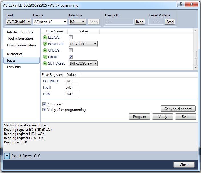

Hallo, ich habe eine Atmega 168-20pu und habe dieses kleine Programm
genommen, um die delay Funktion zu testen. Leider liege ich nicht bei
100us, sondern bei 1ms.
Die 8MHz habe ich über PB0 gemessen.

#2536217
mögliche Fehlerquellen bei _delay_us und _delay_ms
1) man muss beiden Funktionen einen konstanten Ausdruck
   übergeben. Keine Variablen oder sonst zur Laufzeit berechnete
   Werte
2) der Optimizer des Compilers muss eingeschaltet sein
3) die mittels F_CPU angegebene Taktfrequenz muss auch tatsächlich
   die sein, mit der der AVR wirklich läuft
Sind alle 3 Punkte erfüllt, dann stimmen die _delay Zeiten erstaunlich
genau. Punkt 1 ist bei dir offensichtlich erfüllt. Den Rest kannst nur
du vor Ort prüfen.
Gast #2536218
Ne Warnung bekam ich schon, dachte aber, dass hier keine Optimirungen
erlaubt sind.
Warning  1  #warning "Compiler optimizations disabled; functions from
<util/delay.h> won't work as designed"
Was muss ich denn da machen?
#2536221
> erlaubt sind.
Weil keine Optimierungen erlaubt sind, warnt auch der Compiler, dass
Optimierungen ausgeschaltet sind :-)
(bisse nachdenken. Wenns wurscht wäre, gäbs keine Warnung)
Die Optimierung einschalten.
Welche IDE benutzt du? Irgendwo in den Projekt Konfigurations Optionen
(meist ein Dialog, der von einem Menüpunkt aus aufgerufen wird), gibt es
eine Einstellung für Compiler-Optimizations. Die stellst du auf -Os.
