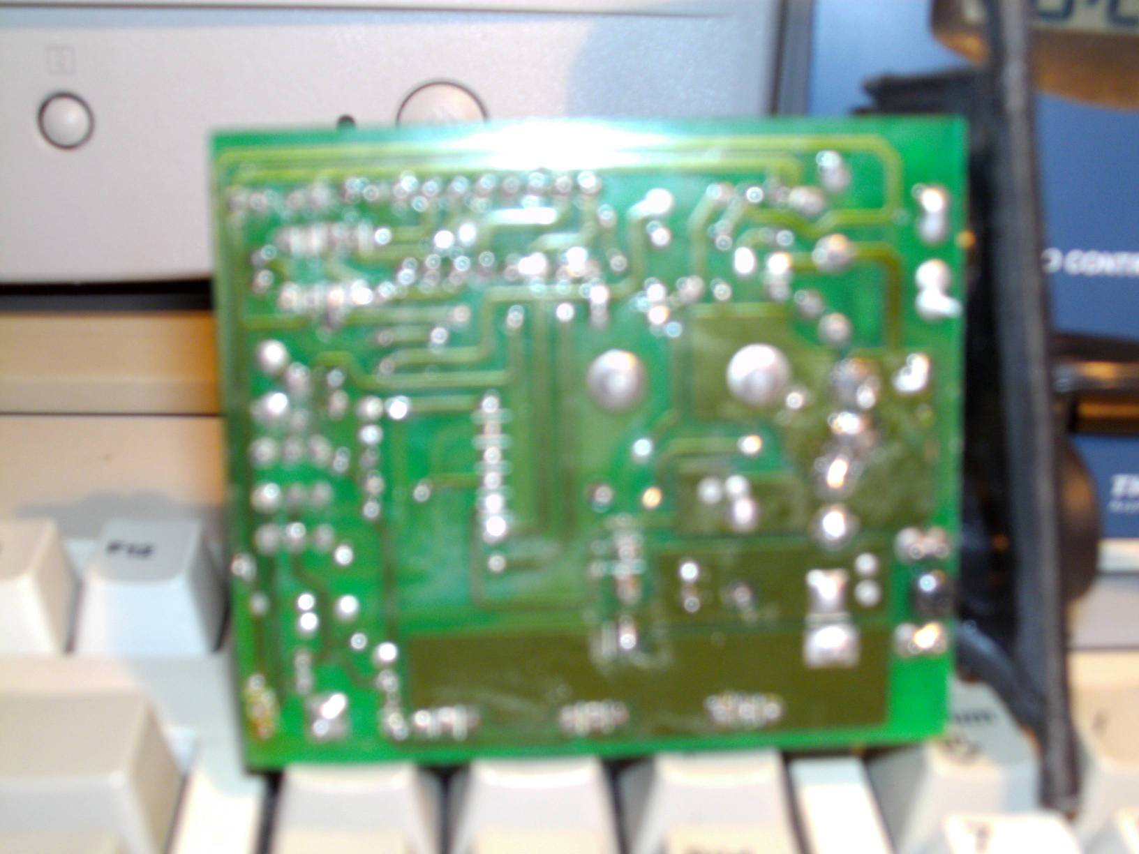

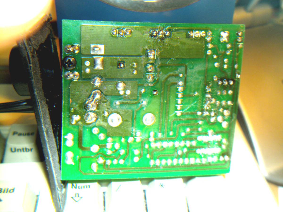

Wie wäre es mit einem Foto der Platine? Beide Seiten. Es ist sicher
nicht nur ein Relais, Poti und Fet drauf.
von Ben _. (burning_silicon)
von gerd k (Gast)
hallo Hubert,
ich werde Dir die Bilder senden. Ich hoffe man kann es gut erkennen .
die Platine ist leider sehr klein. Mfg gerdk

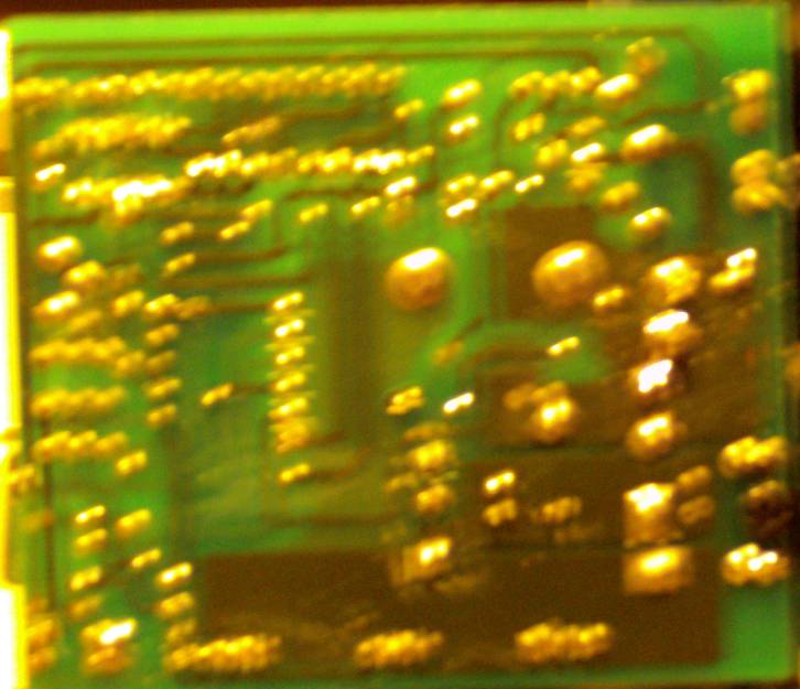

von Harald W. (wilhelms)
Dafür ist das erste Bild, an den Kilobytes gemessen,
um so grösser. :-)
Wenn Du eine Lupe dazwischenhalten würdest, wären die Bilder
vielleicht sogar scharf.
Gruss
Harald
von gerd k (Gast)
hier die Bilder noch einmal hoffentlich besser.
von Hubert G. (hubertg)
Die Unterseite ist einigermaßen gut zu erkennen, aber die Oberseite ist
völlig unscharf.

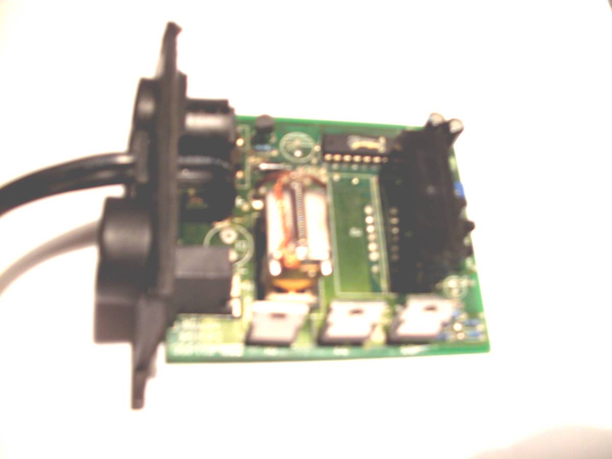

von gerd k (Gast)
hallo Hubert,
ich habe ein besseres Bild vorne ,ich schicke  es Dir
Mfg Gerdk
von MaWin (Gast)
> wären die Bilder vielleicht sogar scharf.
Lupe nützt nichts,  die sind gnadenlos verwackelt,
der Mann hat einen Tadderich wie Parkinsonpatienten
oder Alkoholiker auf Entzug.
Wie schon gesagt, heillos unscharf.
Was ist das für ein IC, steht da noch was drauf?

Das ist eine sehr einfache PWM-Schaltung. Der linke Teil der OP erzeugt
einen Sägezahn, der rechte Teil durch Potentialverschiebung die PWM.
Wenn das Poti OK ist, dann werden die Störungen eher durch
Spannungsschwankungen entstehen. Ohne Oszi lässt sich da nur schwer was
machen. Du müsstest OP und Elko auf Verdacht tauschen. Erst mal die
Elkos.
Die Transistoren in der Schaltung sind wohl beide BC337?
Ich denke eher das die Schaltung in dem Bereich nicht ganz stimmt.
Wie groß ist die Batteriespannung ?

naja, um ein scharfes Foto zu machen braucht man keine
Computerkenntnisse... das kann sogar mein Opa mit seiner alten Leica
Analog-Kamera.
Zur Not kannst du die Platine auch auf einen "alten" Scanner legen [alt:
nicht die neueren Modelle mit einer lED-Lichtleiste, sondern die alten
Dinger mit Beleuchtungs-Röhren. Die haben nämlich eine fantastische
Tiefen-Schäfe.]
von gerd k (Gast)
Die Batteriespannung ist 12 V und der eine Transistor ist schon ein BC
327,es kann aber möglich sein,dass ich beim zeichnen einen Fehler
gemacht habe.
