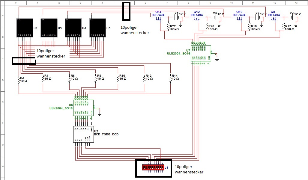

Hallo zusammmen,
Ich habe eine Problem beim Multiplexen von Siebensegmentanzeigen.
Anbei oben die Schaltung der DIP in der Schaltung wäre der Anschluss für
meinen Atmega 128.
Problem:
Auf den Anzeigen schimmern immer schwach die Zahlen der anderen Segmente
durch. Wenn ich über all die selbe Zahl hinschicke sieht alles gut aus
nur sobald ich verschiedene Zahlen Anzeige sehen ich immer die segment
schwach von der anderen mit. Vll hat jemand ne idee.
Danke schonmal
Reck
#2538377
Programmfehler in der Multiplexroutine.
Du musst die Stellentreiber (rechts im Schaltplan) komplett abschalten,
ehe du die neue Segmentbelegung mit dem linken Schaltplanteil ausgibst.
OP #2538392
Hier ist die Routine dafür schalte ich sie damit nicht gleich aus?

#2538418
Probiers mal so
>   for(i=0; i<=3; i++)
      PORTB = 0;   // alles aus
      PORTC = 0;   // alles aus
>     PORTB=((punkte/stellep[segmentp])%10)|(16<<segmentp);
> //Anzuzeigende Zahl und Segmentnummer filtern und in Port schieben
>     PORTC=((uhr/stelleu[segmentu])%10)|(16<<segmentu);
>     _delay_ms(4);
>     segmentp=(segmentp+1)&3;                //erhöhen der für das
> nächste Segment
>     segmentu=(segmentu+1)&3;
>                           //Warteschleife
> [/C]
wenn das nicht reicht, dann könntest du noch versuchen eine kleine Pause
zwischen ausschalten und neu einschalten einzulegen. Die Fets brauchen
auch ein wenig Zeit um abzuschalten!
