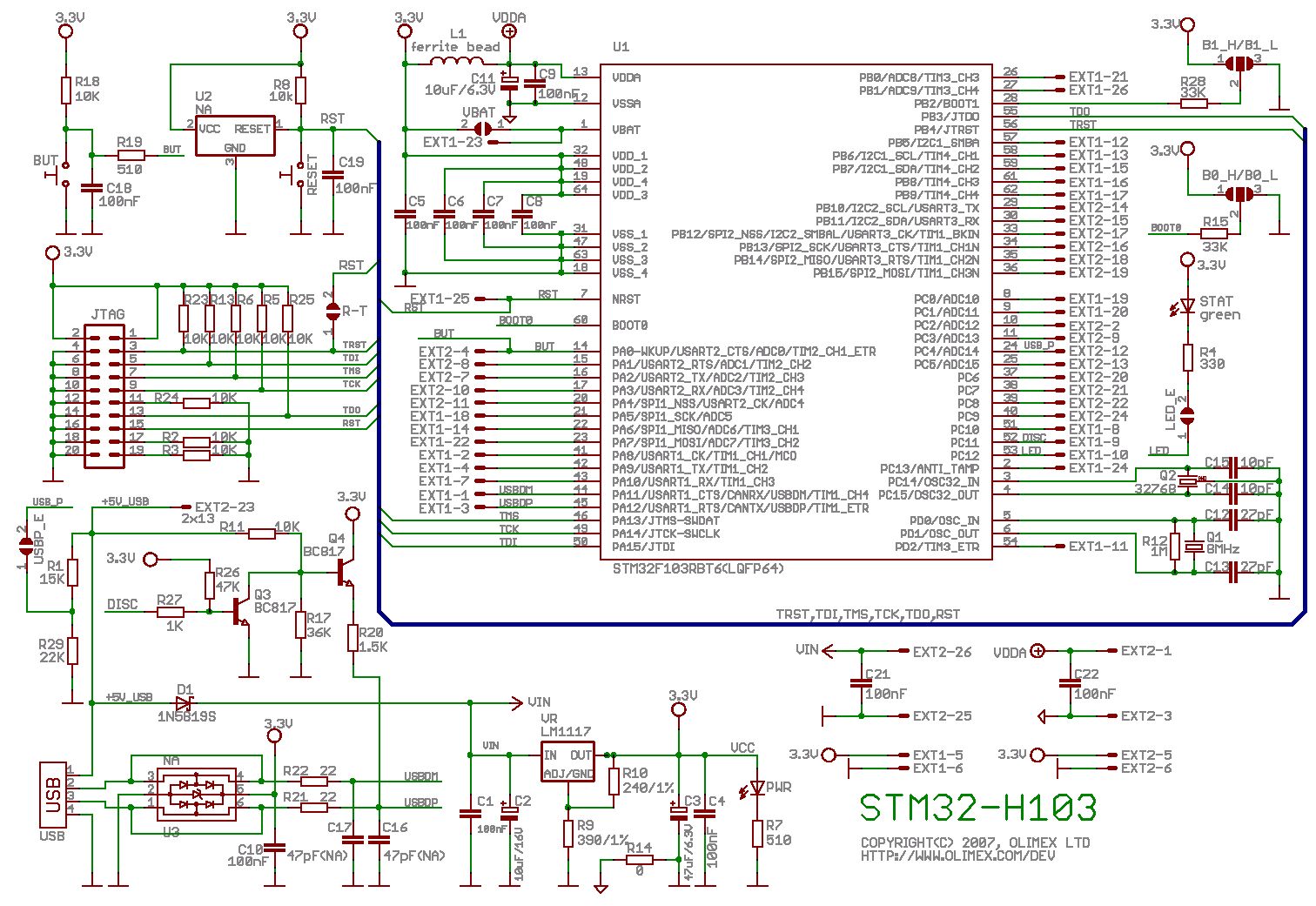

Ich bin grade dabei eine Schaltung mit einem STM32F103 zu entwickeln.
Dabei bin ich auf folgendes gestoßen: In der Hardware development
application note auf Seite 11 steht, dass ein Widerstand R_EXT an
OSC_OUT mit 5-6 x R_S (wären in meinem Fall etwa 330 Ohm) empfohlen
wird.
In zahlreichen anderen Schaltplänen habe ich das so aber nie gesehen.
Dort ist immer ein Widerstand von 1 MOhm parallel zum Quarz geschaltet.
Verstehe ich da was falsch?

von fdssd (Gast)
man macht einen serienwiderstand rein um die spitzen wegzudämpfen
der QSC out regt den quarz zum schwingen an ...
das signal kann hochfreq. schaltpitzen enthalten
die sollen bedämpft werden

von hbl333 (Gast)
> wird.
Das macht durchaus Sinn um den Quarzstrom zu begrenzen. Das gibt eine
Reihe lustiger Effekte bis zum Ausfall wenn man das nicht macht.
Bei den zahlreichen anderen Schaltplänen kupfert jeder nur beim anderen
ab ohne nachzudenken.
