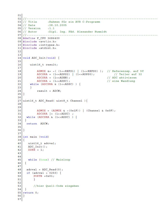

Hallo Forenteam,
ich versuche mich am ADC eines Atmega 8. Ich möchte beim erreichen eines
digatelen Spannungswertes den Ausgang PORTB 0 auf 1 setzen.
Ich hab versucht mein Prog möglichst nah am Tutorial zu halten, da ich
noch ein blutiger Anfänger bin. Ich habe versucht es auf den Atmega 8
anzupassen.
vielleicht könnt ihr mir sagen wo ich müll geschrieben hab.

Dann frag ich mich, wozu die die überhaupt abgeändert hast? Bis auf die
Einstellung der Referenzspannung brauchst du erst mal nichts verändern.
Dann würdest du auch nicht die dummen Fehler machen, die du gemacht
hast.
PS: 0250
Ich denke nicht, dass du weißt, was du da geschrieben hast. Tip: Das ist
keine Dezimalzahl. Eine Zahl, die mit 0 beginnt ist in C eine Oktalzahl.
OP #2539141
Da manche mit einem Bild nicht klar kommen versuch ich es noch einmal
so.
Die obere Liste mit Namen usw. lädt Das Prog "Sissy" selber rein. Ich
bin kein Dipl. ing
#define F_CPU 3686400
#include <avr\io.h>
#include <inttypes.h>
#include <stdint.h>
void ADC_Init(void) {
  uint16_t result;
    ADMUX &= ~( (1<<REFS1) | (1<<REFS0) );  // Referenzsp. auf 5V
    ADCSRA = (1<<ADPS2) | (1<<ADPS0);      // Teiler auf 32
    ADCSRA = (1<<ADEN);              // ADC aktivieren
    ADCSRA = (1<<ADSC);              // eine Wandlung
  while (ADCSRA & (1<<ADSC) ) {
    result = ADCW;
uint16_t ADC_Read( uint8_t Channel ){
       ADMUX = (ADMUX & ~(0x1F)) | (Channel & 0x0F);
       ADCSRA |= (1<<ADSC) ;
  return  ADCW;
int main (void)
   uint16_t adcval;
   ADC_Init();
   DDRB = 1;
   while (true) // Mainloop
  adcval = ADC_Read(0);
  if (adcval > 0250) {
      PORTB =0x01;
return 0;

Ganz schnell: Welchen Wert hat
   i = 5;
   i = 8;
nach all den Zuweisungen?
Und jetzt überleg mal, was diese Erkentniss für Auswirkungen auf ADCSRA
in deinem Codestück hat.

Aber das mit der Null vor der 250 ist ja schon ein Anfang. Ich hab rum
probiert auf was ich vergleichen kann.
Also sollte ich die Bits in ADCSRA besser in einer Zeile setzen?

Wäre eine Möglichkeit. Du kannst aber auch sukzessive eine
Bitkombination nach der anderen in ADCSRA setzen.
Hier
hats du das ja auch hingekriegt, das einzelne Bit namens ADSC im
Register ADCSRA zu setzen.
Alles Klar. Das war das ganze Prob. Zumindest funzt es jetzt wie ich es
haben will.
