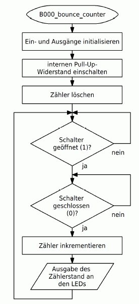

#2539946
Holger Schreiber schrieb:
> Ok das mit dem taster würde ich dann mit ner warteschleife von 1-2 sek
> lösen
> das der quasi nach dem ausführen des codes einfach die schleife
> abarbeitet
> und erst danach wieder einen durchlauf zulässt.
Gaaaaanz schlechte Idee. Da werden dich deine Teams lieben, wenn sie mal
schnell den Punktestand um 5 Punkte korrigieren müssen. Bei
Tasterbetätigungen ist das beste gerade gut genug. Das ist das, was
