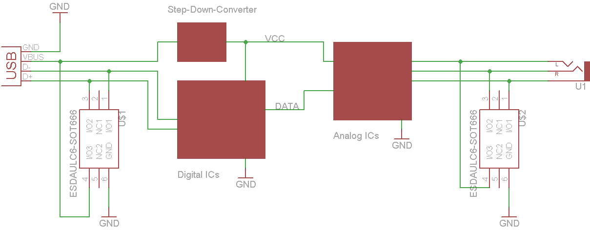

ich habe nun schon viel bezüglich ESD gelesen und versucht meine
Schaltung ESD sicher zu machen. Allerdings bin ich mir bezüglich des
Gehäuses und der GND Leitung unsicher.
Falls ein ESD Schlag auf GND kommt, zieht dieser ja das Potential für
die Leitung nach oben und wenn VCC nicht schnell genug hinterher kommt,
bekommt die Schaltung ein Problem, habe ich das richtig verstanden? Auch
wurde immer gesagt man solle den USB GND nie direkt mit dem
Schaltungs-GND verbinden?! Wie kann das funktionieren wenn doch die
D+/D- Leitungen direkt mit dem IC verbunden sein müssen
(Potentialmäßig)?
Das Gehäuse ist ringsherum komplett aus Aluminium und daher wohl ein
ganz guter Schutz gegen ESD, doch wohin verbinde ich das Gehäuse, USB
GND?
Zum Schutz der benötigten Leitungen verwende ich zwei ESDAULC6 von ST.
Bin für jeden Tipp und Ratschlag dankbar!

Sebastian S. schrieb:
> Auch wurde immer gesagt
Quellenangabe fehlt!
> man solle den USB GND nie direkt mit dem Schaltungs-GND verbinden?!
Es ist ein signifikanter Unterschied, WIE etwas im LAYOUT miteinander
verbunden ist. Im Schaltplan sieht das immer gleich aus, aber das eine
Layout funktioniert problemlos und das andere macht Probleme. So wie
dort z.B.:
http://www.lothar-miller.de/s9y/categories/40-Layout-Schaltregler
Ja, davon abgesehen, dass es für solch schnelle Impulse nicht den GND
gibt, sondern immer nur kleine Stücke des GNDs.
ESD-Schutzschaltungen (z.B. Spulen, Kondensatoren, Transildioden)
gehören immer DIREKT (2 bis max. 5mm) an den Stecker. Denn hast du so
einen Peak mal auf deiner Leiterplatte, dann kommt der von dort überall
hin.

Hab ich hier (mehrmals) im Forum gelesen. Hab keine genaue Quelle mehr.
Okay, ich sehe es ist wichtig wie etwas schlussendlich im Layout
umgesetzt ist. Habe jemanden der mir das Layout macht, werde das mal mit
ihm besprechen.
Aber was mache ich nun mit dem Gehäuse? Mit USB GND verbinden?
j. c. schrieb:
> Hat jemand eigentlich mal einen Überblick, was da allgemein
> good-practice ist?
Das hängt leider auch von der Anwendung ab.
Industrieelektronik mit Schutzklasse 1 ist anders zu behandeln als
KFZ-Elektronik mit 12V.
