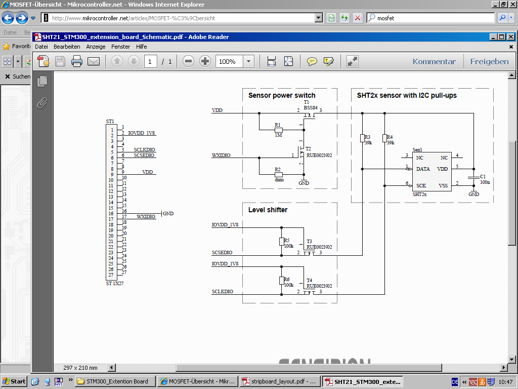

kann mir jemand einen Tipp geben, wieso R2 im angehängten Schaltplan aus
einer Application Note mit "dnm" (soll wohl do not mount heißen)
bezeichnet ist?
Zum Zweck der Schaltung:
VDD soll von einem Mikrocontroller an- und ausgeschaltet werden. Der
WXIDIO-Pin (digital I/O) ist dafür sehr geeignet, weil er auch im
tiefsten Schlafmodus seinen Zustand hält. Der Pin darf mit max. 15μA
belastet werden. Er schaltet sehr langsam (<10Hz).
Zweck von R2 ist doch, das Gate von T2 sicher auf GND zu ziehen, wenn
WXIDIO low, oder?
Beim T2 handelt es sich um einen low-threshold-MOSFET, Datenblatt:
http://www.rohm.com/products/databook/tr/pdf/rue002n02.pdf
Ist die Spannung von WXIDIO stabil genung oder genügt der
Gate-Source-Leckstrom, um den niedrigen Pegel sicherzustellen? Warum
zeichnet man dann überhaupt einen Widerstand ein? Habe so etwas noch nie
gesehen.

Wenn am Eingang WXIDIO ein Signal anliegt, das nicht "floatet", sondern
durch eine Push-Pull-Stufe (wie in den meisten zeitgemäßen Controllern
zu finden) definiert low oder high ist, dann würde der Widerstand nur
zusätzlichen Querstrom fließen lassen, ohne dass er sonst einen Nutzen
hat.
