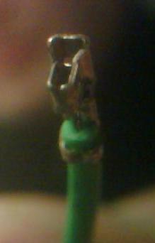

Hallo, ich brauche ganz schnell Hilfe, denn das Barbie-CD-Radio meiner Tochter ist hin. Da es nicht sehr billig war, will ich es retten und habe auch schon den Fehler gefunden. Die geliebten CD´s konnten nicht mehr gestartet werden und das ist ein Drama! Ein Kabel von der Steckverbindung ist ab! Nun ist mir gestern der kleine Verbindungsstift abhanden gekommen, in den ich das Kabel wieder stecken wollte!!! :( So und nun? Habe mal ein paar Bilder davon angehängt und einen anderen Stecker rausgezogen, damit Ihr seht, was ich brauche! Das Schlimme ist: ich brauche nur dieses eine Miniteil! Wo bekomm ich das? Oder hat jemand gar eine ganze Steckverbindung mit Kabel, die auch funktioniert? Vielen Dank für schnelle Hilfe!!!

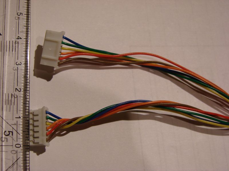

hmmm der Stecker selbst mit allen 6 Kabeln ist nur 1,3cm breit. Habe das Bild mal mit Lineal angehängt. Hoffe es hilft. Oder soll ich doch mal versuchen zu löten? Weiß ja nicht, ob das so einfach dann geht. Den Stecker wie gehabt anstecken und nur das eine Kabel an die richtige Stelle (sieht man ja) auf den Lötpunkt setzen. wird aber ne Fusselarbeit, den son kleinen Lötkolben haben wir nicht :-/
lass das mit dem Selberlöten mal lieber. gibts bei euch vielleicht irgend einen Elektronik/Bastel/Modellbauladen in der Nähe? Da wär bestimmt auch jemand so nett, dir einen neuen Kontakt da dranzukrimpen.
Yvonne Birmuske schrieb: > hmmm der Stecker selbst mit allen 6 Kabeln ist nur 1,3cm breit. Sieht wie 2 mm Rastermaß aus. Die hier sollten das ungefähr treffen: Conrad 741135 für den Kontakt (sollte sich auch löten lassen zur Not) Conrad 740728 für das Steckergehäuse Ob die Kontakte wirklich 1:1 in dein Steckergehäuse passen oder ob alternativ das da gezeigte Steckergehäuse zu deinem Gegenstück passt, lässt sich natürlich von den Fotos her schwer einschätzen.
also ich habe hier in meiner Kiste ein Kabel gefunden, das hat genau zwei solche Stecker. Die Krimpkontakte sehen aber ein wenig anders aus. (Anhang) Die haben keine Flügelform, sondern umschließen den Stifft komplett. Das komplette Kabel ist allerdings 40cm lang und recht dick, weswegen es nicht in dein Gerät passen dürfte. Ich könnte dir aber eine Ader rausziehen, vielleicht passt das. Hätte avber gerne das Porto. Wenn du interesse hast, schick eine PM. vielleicht gibts ja hier aber noch jemanden, der direkt die auf jeden Fall passenden Kontakte hat und der eine Leitung crimpen würde. PS: Sorry für die miese Quali. Meine Kamera will gerade nicht. Das war nur die Im Laptop verbaute webcam mit ner Brenner-Linse

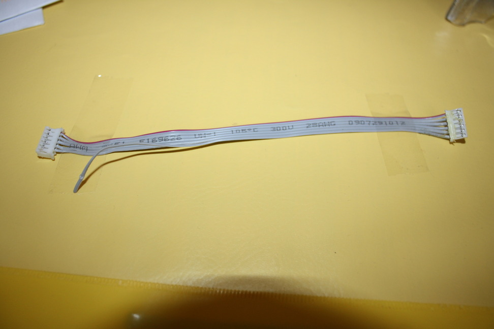

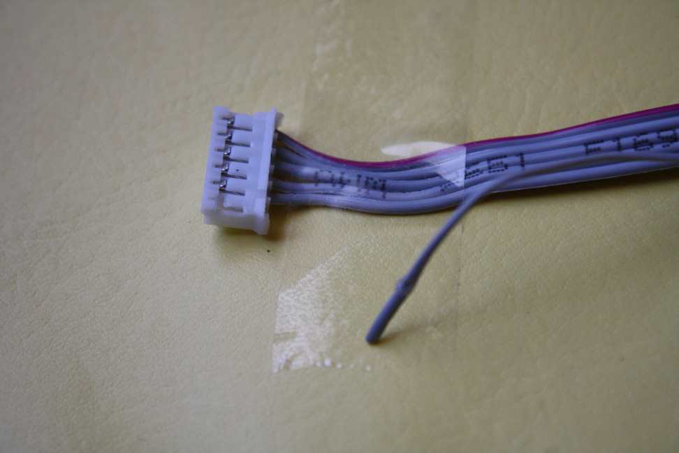

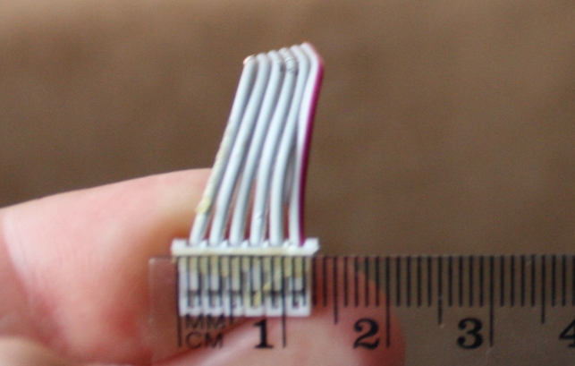

Hallo Yvonne, in meinem 'Vorrat' habe ich ein passendes Kabel gefunden. Die Länge ist ca 17cm. Wenn das reicht, schreib mir eine Adresse, an die ich es schicken soll. (meinen Namen (in blau) anklicken). viele Gruesse herrmueller
Wow! Ich bin platt! sieht echt aus, wie mein Stecker! Aber kann ich den so einfach anbauen? Die Kabel sind doch andere.
Die Kabel sind kein Problem. Die Stecker sind einfach 1:1 verbunden. Wenn die 17cm reichen, einfach nur einstecken und hoffen ,dass das der Fehler war.

Also...der Stecker und das Kabel passen! Die CD´s laufen nach ein paar Startschwierigkeiten auch wieder, aber so ganz ist es noch nicht in Ordnung! Wichtig ist, sie laufen und meine große gibt Ruhe ;-) Ich danke Euch für Eure Hilfe und werde mich bestimmt wieder hier melden, wenn technische Proble auftreten! Danke!!! :D
