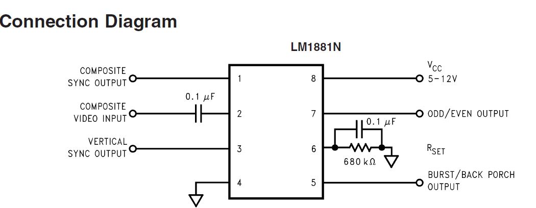

ich möchte das Lm1881 IC benutzen, um H- und V- Sync zu behommen.
Leider bekomme nur H- Sync und nicht V- Sync.
Ich betreibe das IC mit 5V und speise es mit dem FBAS Signal aus dem
Scartanschluss.Beim V-sync bekomme ich kein Signal.
Es wird wie im Schaltplan gezeigt betrieben.

Eigentlich ist der  LM1881 recht narrensicher -- überprüfe nochmal, ob
die 0.1 uF und die 680k an Pin6 auch wirklich da sind und die richtigen
Werte haben. Schau auch mal, ob am Even/Odd Ausgang ein 25 Hz Rechteck
liegt. Das erzeugt der LM1881 aber nur, wenn am Eingang wirklich ein
normgerechtes Zwischenzeilen-Signal liegt.

Ich hatte mich ja schon weiter unten verbessert und geschrieben, dass
der Composide Sync da ist. Habe jetzt auch meinen Fehler gefunden.Ich
hatte 680 statt 680k Ohm eingebaut.
Ich habe nun an PIN3 (Vertikl Sync) gemessen.Habe aber nur ne
Periodendauer von 0,32 ms.Das einzige, was ich verändert habe, ist dass
das Fbas Signal über einen RC Tiefpass kommt. R=620Ohm, C=560pF
