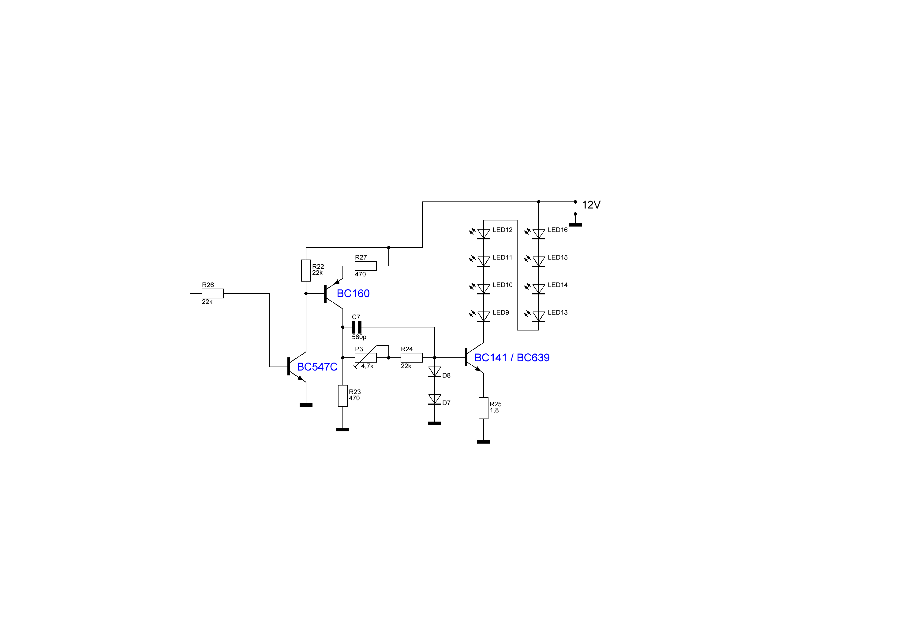

moin !
hab da ne schaltung ist aber nicht von mir .
kannst ja mal austesten und dann berichten ob se geht .
h pegel an r26 und die led sind an .
mit p3 wird der led strom eingestellt.
mfg

Mit der passenden Schaltung. Eine Konstantstromquelle kann man mit
einem einfachen Bipolartransistor bauen, dein Ansatz ist richtig. Aber
die Ansteuerung bracht man so nicht. Es reicht, von einem Logikgatter
mit sagen wir 220 Ohm auf die Basis vom letzten Transistor zu gehen, die
Dioden parallel zur Basis bleiben natürlich. Der Emitterwiderstand
scheint mir etwas niedrig. Mal rechnen
R = U / I = 0,7V / 0,1 = 7, gewählt 6,8V
Aber es gibt ein anderes Problem. IR-LEDs haben je nach Typ um die 1,5V
Flußspannung, bei 100mA noch etwas mehr. 8*1,5=12, da bleibt nix übrig
für den Transistor. Hier kann man bestenfalls 6 Stück in Riehe schalten,
ggf. sogar weniger.
