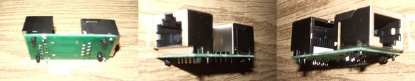

Hallo !
Ich bin nun schon längere Zeit auf der Suche nach einem bestimmten
Bauteil. Ich hätte gerne eine Kupplung aus 2 RJ45-Buchsen, die in der
Mitte aber offen sind um z.B. ein Oszilloskop anschließen zu können.
Da ich sowas aber absolut nicht finden kann, habe ich überlegt sowas
selbst auf einer Platine zu realisieren
1 x RJ45 Buchse für den Eingang
1 x RJ45 Buchse für den Ausgang
und dazwischen ein paar Stifte die ich in die Leiteplatte einlöte um die
verschiedenen Pegel abgreifen zu können. Nun weiß ich allerdings nicht
wie es sich mit der Reflexion bei solchen selbstgebastelten Sachen
verhält oder ob ich noch irgendwas beachten muss.
Vielleicht hat zufällig schonmal jemand damit Erfahrungen gemacht oder
weiß wo man sowas kaufen kann.
mfg fontsix

In so einem Ding muss keine Platine drin sein, ebensowenig wie sie in
Keystone-RJ45-zu-RJ45-Verbindern drin ist.
Erkennen kann man das an der Orientierung der gegenüberliegenden Buchse,
steht die in Relation zur anderen "auf dem Kopf", ist da keine Platine
drin, sondern sind die Kontakte der Buchsen direkt miteinander
verbunden.
#2541799
sischer, sischer... bei 1.95 kann man auch mal snipern oder.
bei mir war immer eine drin. vor kurzem und vor langem.
war also weniger "geraten", sonder mehr aus "erfahrung".
greez
lou
edit: das mit dem "auf dem kopf" spielt bei dieser wohl auch keine
rolle.
Ist das für eine Ethernet Verbindung? Wenn ja, was willst du mit einem
Scope an einer Ethernet-Verbindung messen? Hast du einen differentiellen
Tastkopf? Mit welcher Bandbreite? Welches Scope willst du dafür
verwenden? Kenne das 'USB-EYE', aber Ethernet-Signale habe ich mir auch
noch nicht angeschaut. Screenshots appreciated!
