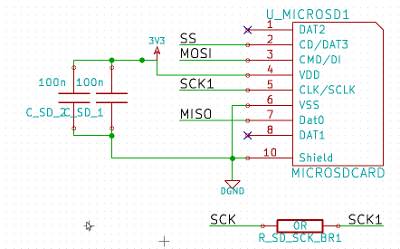

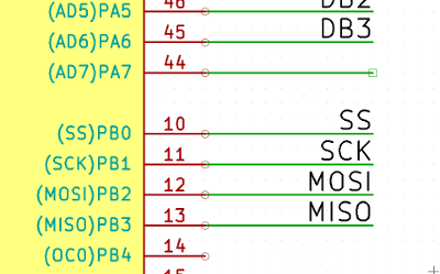

Guten morgen,
da ich gerade verzweifelt versuche, eine µSD-Karte an meinem
ATmega128(3,3V;3,6864MHz) in Betrieb zu nehmen, und nicht weiterkomme,
wende ich mich mal an euch.
Ich habe erst fertigen Code verwendet, um zu sehen, ob es überhaupt
funktioniert, aber es hat nicht :-/ Also hab ich versucht dem Problem
auf die Spur zu kommen, hab den Code immer weiter runtergebrochen und
bin nun bei den PINS des ATmega angekommen.
Zuerst meine Annahme: Ich habe gelesen, dass die PINS einer µSD-Karte
ohne Initialisierung hochohmig sind, stimmt das?
Denn ich habe folgende Messungen an den SPI-Pins gemacht gemacht:
(E=Eingang, A=Ausgang, PU=PullUp, /w= Ohne Pullup)
Ohne Karte im Card-Slot
     SS   SCK  MOSI  MISO
E PU 3,3  3,3  3,3   3,3  V
  /w 30   30   30    30   mV
A  L 0    0    0     0    V
   H 3,3  3,3  3,3   3,3  V
passt also!
Mit Karte im Card-Slot
     SS   SCK  MOSI  MISO
E PU 3,2  2,9  0,42  3    V
  /w 0,4  2,9  0,4   2,9  V
A  L 0    1,1  0,3   0    V
   H 3,2  3,1  0,81  3,24 V
Eigentlich hätte ich jetzt erwartet, dass beide Messungen gleich
aussehen, denn die Karte sollte ja hochohmig sein, scheint sie aber
nicht zu sein. ISP-Stecker habe ich abgezogen (SCK-Pin).
Ich hab leider grad kein Oszi da, nur ein Multimeter, weshalb ich nicht
sagen kann, ob die komischen Spannungswerte durch eine Schwingung
entstehen oder statisch sind. Da ich den Versuch aber 2 mal gemacht habe
und die Werte SEHR identisch sind, gehe ich davon aus, dass es statisch
ist. Die Versorgungsspannung bleibt immer bei 3,30 V.
Ich hab noch die wichtigen Auszüge aus dem Schaltplan angehängt.
Habs schon mit 2 verschiedenen SD-Karten probiert, aber auch hier das
gleiche Fehlerbild!
Hat jemand eine Idee, woran es liegen kann? Oder hatte auch das Problem?
Erst dachte ich, ich hätte VDD = 3V3 und VSS = GND verwechselt, aber das
habe ich überprüft!
Bin für jeden Tipp dankbar,
Benni

max schrieb:
> Bei µSD ist das SPI Interface optional. Du bist dir sicher, dass deine
> Karte dieses anbietet?
Das sollte aber die Spannungen nicht beeinflussen. Mir ist bis jetzt
auch keine micro SD-Card ohne SPI-Interface untergekommen.
Wichtig wäre es den (kompletten) Schaltplan und den Aufbau (Photo) zu
sehen.

OP
Heinz schrieb:
Ich habe hier 3 verschiedene, eine wird hoffentlich funktionieren
> sehen.
Auch das hätte vermutlich nicht viel gebracht, auf dem Foto sieht man
fast nichts, denn die Leiterbahnen sind ja unter dem µSD-Slot. Das
Layout hätte noch etwas gebracht. Aber ich hab den Fehler fürs erste
gefunden: in meinem Footprint sind die Pins verdreht :-/ Hab ich wohl
beim malen einen Fehler gemacht.
Also danke erstmal an alle und ich versuch das zu fixen!
