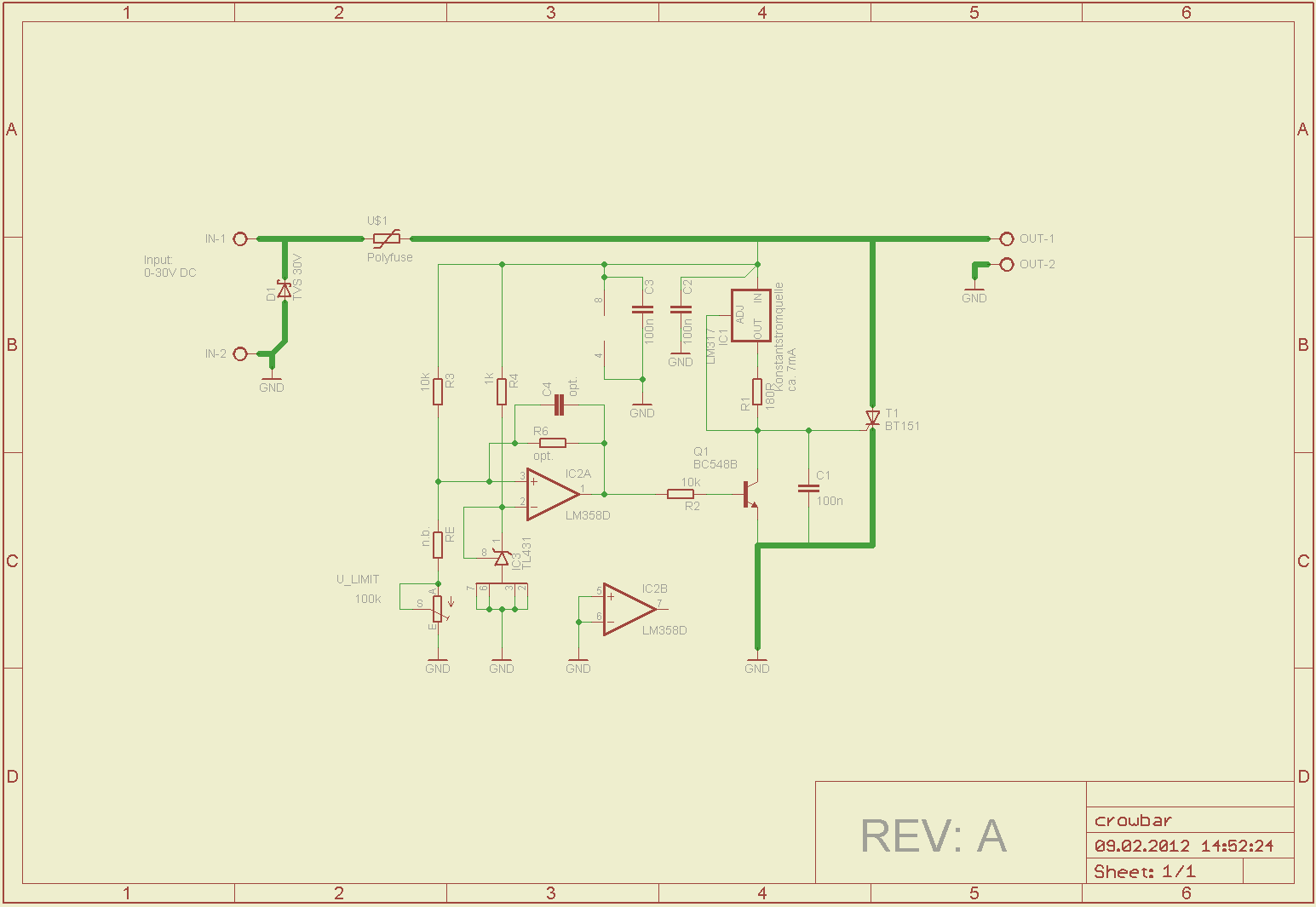

von Gregor (Gast)
Hallo
Da mein nächstes Projekt eine ziemlich teure Digitalschaltung (ca. 200€)
mit ARM9 Prozessor beeinhalten wird, war die Konstruktion einer
"Crowbar" Schaltung unumgänglich. Vorallem wenn die Schaltung an einem
Labornetzteil angeschlossen wird und man z.B. versehentlich an den
Drehknöpfen anstößt und somit im schlechtesten Fall eine viel zu hohe
Spannung einstellt, als der Schaltung lieb ist. :)
Nach dem Ausprobieren der unterschiedlichsten Schaltungen von einfach
bis kompliziert bin ich am Ende doch auf eine Thyristor- Crowbar
Schaltung zurückgekommen.
Meine Schaltung findet sich im Anhang. Ein Komparator mit einer
Spannungsreferenz (TL431 = 2.5V) vergleicht die geteilte
Eingangsspannung mit der Referenz. Mit dem Poti U_Limit lässt sich die
Ansprechspannung einstellen. Ist die geteilte Eingangsspannnung kleiner
als die Referenzspannung gibt der Opamp am Ausgang VCC-1.5V aus. Diese
Spannung gelangt über den Basisvorwiderstand R2 auf den Transistor Q1,
der daraufhin durchschaltet und die Stromquelle bestehtend aus IC1
(LM317) und  R1 gegen Masse kurzschließt. Da ich die Schaltung für
3.5-30V ausgelegt habe (max. Ausgangsspannung von den meisten
Labornetzteilen) kann ich den Thyristor nicht mit einem einfachen
Gatevorwiderstand zünden. Denn damit der Thyristor seinen minimalen
Zündstrom bei minimaler Betiebsspannung der Schaltung (3.5V) erhält,
muss der Vorwiderstand so klein sein, dass bei der vollen
Eingangsspannung (30V) der zulässige Gatestrom des Thyristors um ein
Vielfaches überschritten wird. Daher habe ich mit dem LM317 und den
180Ohm Widerstand R1 eine Stromquelle mit einem Strom von ca. 7mA
aufgebaut. Ist die Eingangsspannung im akzeptablen Bereich (Geteilte
Eingangsspannung am Opamp ist kleiner als die Referenzspannung) ist T1
durchgeschaltet wodurch der Konstantstrom nach GND abgeleitet wird und
der Thyristor somit abgeschaltet bleibt. Überschreitet die Spannung den
eingestellten Wert wechselt der Ausgang des Komparators auf GND
Potential wodurch T1 abgeschaltet wird und der Konstantstrom nun den
Thyristor zünden kann, welcher dann die Versorgungsspannung
kurzschließt. Dadurch erhitzt sich die Polyfuse, wird hochohmig und
trennt den Stromkreis.
Soweit die Schaltungsbeschreibung. Die Schaltung funktioniert am
Steckbrett auch problemlos.

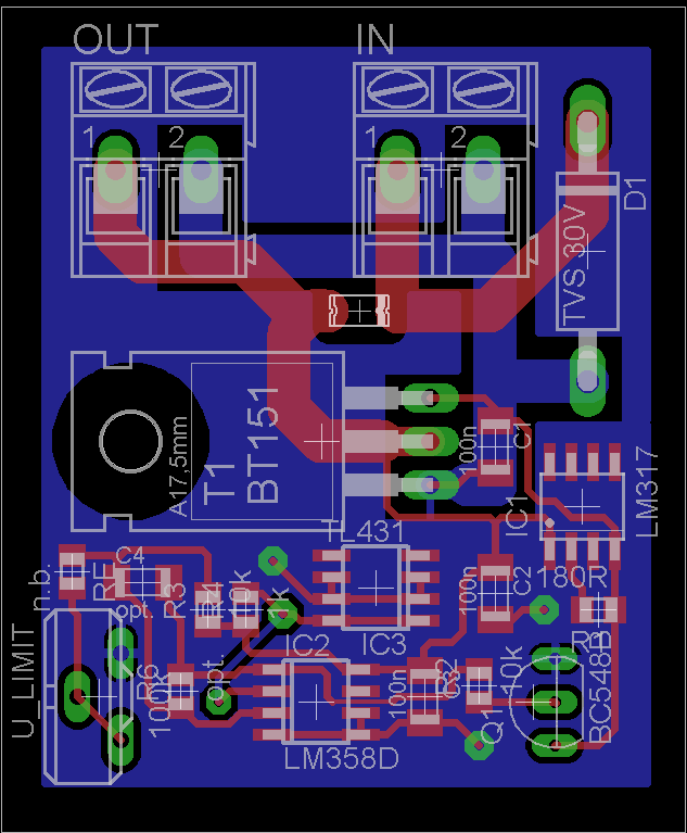

Habe mich heute darangesetzt ein Platinenlayout zu erstellen. (Siehe
Anhang). Hier habe ich die Masse in Signalmasse und Hochstrommasse
getrennt. Ich hoffe das macht man so.
Nun möchte ich eure Meinungen zu der Schaltung hören. Was könnte man
besser machen wo sind noch potentielle Fehlerquellen.
MfG Gregor
von Thomas R. (Gast)
...und warum den TL431 nicht direkt zwischen Plus und dem Gate vom
Thyristor?
Das spart den OPV.
Ich find' sie viel zu aufwändig.  Eine Crowbar sollte einfach sein,
so einfach wie möglich, damit sie nicht viel hat, was selbst
kaputt gehen kann.  Thyristor, Schmelzsicherung (an den Polyfuses
fällt recht viel Spannung ab im Betrieb), Z-Diode, Widerstand, fertig.
von oszi40 (Gast)
Rechne damit, daß bei Auslösung der Thyristor evtl. zu "flüssigem
Silizium" wird bis eine Schmelzsicherung nach einer Sekunde den
Stromkreis unterbricht. Daher sollte er wartungsfreundlich angeordnet
werden!

von karadur (Gast)
Hallo
wie schon gesagt viel zu aufwendig.
Problem: Wenn der Thyristor zündet wird die Fuse hochohmig. Haltestrom
wird unterschritten. Der Thyristor sperrt, die Fuse wird wieder
niederohmig.
Nimm eine Schmelzsicherung.
von Georg A. (georga)
> daß bei Auslösung der Thyristor evtl. zu "flüssigem Silizium" wird
Der BT151 hat >120A Pulsstrom für 10ms. Ich weiss ja nicht, an welches
Monsterlabornetzteil Gregor sein kleines ÄRMchen anschliessen will, aber
wenn es wirklich soviel schafft, wird allein der Spannungsabfall an den
Platinenbahnen den Thyristor schützen...
Das ist ein Argument.

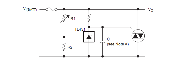

> Thyristor?
> Das spart den OPV.

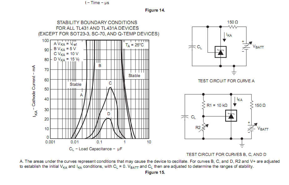

Hab ich bevor ich die aktuelle Schaltung entwickelt hab schon probiert.
Irgenwie hat der TL431 in dieser Konfiguration (wie im Datenblatt) zu
schwingen angefangen. Ich bin aber nicht daraufgekommmen wieso. Hab mir
auch die "Boundary Stability Conditions" im Datenblatt angeschaut.
Jedoch treffen die nur zu wenn man eine Lastkapazität hat. Bei meinem
ersten Schaltungsaufbau hab ich keinen Gatekondensator am Thyristor
gehabt, und folglich auch keinen Lastkondensator für den TL431. Laut
Datenblatt müsste ich da eigentlich dauernd im "nicht schwingungsfähigen
Bereich" sein.
Je nach dem an welches Lab Netzteil: NT1: max. 2A; NT2 max. 10A; NT3
max. 25A. Tendiere aber eher zum Ersten :)
> niederohmig.
Das hab ich übersehen. Dann ist die Schmelzsicherung fix und die
Polyfuse fliegt raus.
von Gregor (Gast)
Falk Brunner schrieb:
> http://axotron.se/index_en.php?page=26
Die Seite kannte ich noch gar nicht, sieht sehr interessant aus.
von Gregor (Gast)
Ich werde die "Precision crowbar circuit" auf der axotron Seite einmal
aufbauen. Wenn sie genauso gut funktioniert wie die Schaltung mit dem
OPAMP werde ich wohl diese viel einfachere Schaltung verwenden. Die
präzise Triggerung des Thyristors bei Überspannung ist wichtig da ich
nur einen sehr schmalen Spannungsbereich von 3.3V-5V zur versorgung der
ARM Module zur Verfügung habe.
MfG Gregor

Ich hab mich schon längere Zeit nicht mehr zum Thema geäußert. Hier ein
Update:
Ich habe die Präzisions-Crowbar von der Seite
http://axotron.se/index_en.php?page=26 am Steckbrett aufgebaut und
getestet. Mit dem Ergebnis, dass sie meine Anforderungen an die
Schaltung bei weitem erfüllt. Die Abschaltung erfolgt auf bis zu 100mV
genau. Habe nach dem Steckbrettaufbau das Ganze auch in ein
Platinendesign verwandelt (siehe Bilder und Eagle Dateien). Die
Sicherung hab ich deswegen mit Kabeln angelötet, da ich keine passenden
Sicherungshalter zur Verfügung gehabt hab, also nicht wundern :)
Was mir jetzt noch zu sagen bleibt ist ein großes Dankeschön an alle
Forumsmitglieder für ihre Beiträge zu dem Thema.
MfG Gregor

von Falk B. (falk)
Und jetzt wäre es mal schön zu messen, wie schnell das Ding reagiert.
Also Spannungspuls raufgeben und mit dem Oszi messen. Ich tippe mal,
dass C1 mit 100nF ein wenig arg groß ist. Ich schätze mal, die Schalting
reagiert in ca. 50us.
MFG
Falk

von Gregor (Gast)
> Wenn gleich es deutlich schlimmere Fehler gibt, bitte mal über
> Bildformate informieren. ZIP ist deutlich weiter verbreitet als RAR,
> und damit eher das Mittel der Wahl.
Entschuldigung, daher im Anhang das Ganze als ZIP.
Ja könnte ich und werde ich vielleicht auch messen. Andererseits ist es
meiner Meinung nach egal, ob die Ansprechzeit jetzt 50µs oder 5µs
beträgt. Denn die Crowbar schützt ja eine Schaltung, die ansich auch
wieder sehr viele 100nF Keramikkondensatoren zur Pufferung der
Versorgungsspannung beeinhaltet, wodurch ein kurzer Spannungsimpuls
eigentlich abgefangen werden sollte. Je nach Bedarf, kann man ja dann
den Wert des Kondensators zwischen Emitter und Basis des PNP Transistors
verringern, wenn eine schnellere Ansprechzeit gewünscht ist. Einen
Kondensator wird man aber immer benötigen, da ansonsten auch
Spannungsspitzen, seien sie auch noch so kurz, den Thyristor zünden
würden.

von Gregor (Gast)
An alle die die Schaltung nachbauen möchten:
Habe noch etwas Wichtiges zur Einbaulage des PNP Transistors in meinem
Layout vergessen:
Der Transistor den ich im Layout verwendet habe ist der BC556 in der
E-B-C Pinkonfiguration. Die ist anscheinend standard in Eagle, denn ich
konnte keine andere Konfiguration finden. Der BC556 Transistor den ich
letzendlich physikalisch auf der Platine eingebaut habe hat die
Konfiguration C-B-E. Also genau umgekehrt. Das Problem lässt sich ganz
einfach lösen, indem man den Transistor um 180° gedreht einbaut.
MfG

von Andrew T. (marsufant)
> Layout vergessen:
> MfG
Ein bekanntes Problem.
Wurde schon des öfteren hier im Forum genannt, das von diesem und
anderen Transistoren beide Pin-Outs je nach Hersteller geliefert werden.
Obacht also geboten.
