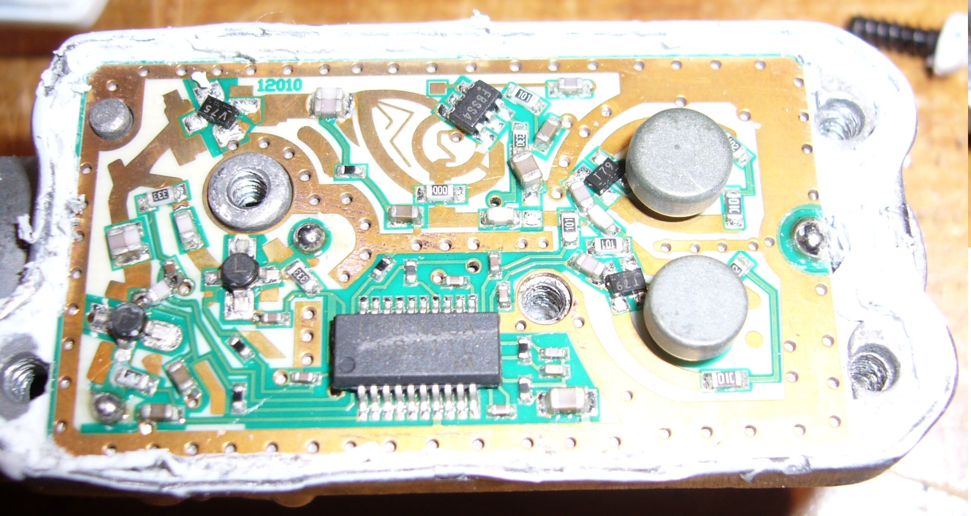

LNB umbauen für ATV HILFE
Gast #2541601
ich mächte gerne diese 10 Euronen LNB umbauen auf ATV es ist ein
Modernes Single LNB von Hamer. Das pronlem was ich habe ist dass ich
nicht weis welcher Resonator bearbeitet gehört da anscheinend auch
neuerdings auch noch Metallkapen darauf sind weis ich jetzt nicht
weiter. Hat da jemand schon Erfahrung mit dem neuen Teilen.
MfG
Bastler

Gast #2545178
Was ist denn eigentlich Dein Problem?
Da die heutigen LNBs eine Metallkappe auf den Resonatoren haben und
keiner sind als früher und ich nicht weiß was es bewirkt wenn ich eine
Kerkoscheibe darauf klebe. Und wollte wissen ob sich schon Jemand mit
den neueren Dingern Erfahrung gemacht hatt.
Playmobil Fan schrieb:
> Du kannst aber auch ein Playmobilmännchen drauf kleben, das funktioniert
> genauso.
Hab ich nicht!
