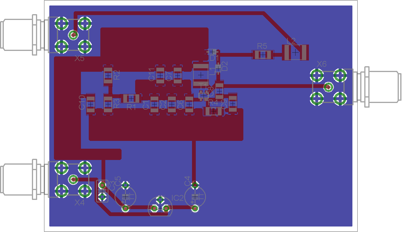

in letzter Zeit habe ich mich mal ein bißchen mit Eagle vertraut gemacht
und für einen abstimmbaren Colpitts-Oszillator, der in der Simulation
mit LTSpice bereits ganz gut funktioniert (503 - 993 MHz) ein Layout
entworfen (mein erstes). Ich habe natürlich auch versucht Informationen
zum HF-gerechten Layout zu sammeln und ein paar Infos aus dem Internet
versucht zu verwerten, aber das, was mir wohl am besten geholfen hätte,
nämlich eine Art "kommentiertes HF-Layout Bilderbuch" habe ich nicht
gefunden.
Wie auch immer: Ich präsentiere hier mal den Schaltplan und das Layout,
so wie es momentan ist. Über Kommentare und Verbesserungsvorschläge
(auch Buchempfehlungen oder Links) würde ich mich sehr freuen - ich habe
übrigens bewußt nicht bei "Platinen" gepostet, weil es sich ja um eine
HF-Schaltung handelt.
Meine eigene Meinung zum Layout ist, daß es vermutlich viele Fehler hat,
aber ich keinen wirklichen mehr finden kann (so merkwürdig das klingt).
"Issues" die ich noch sehe:
1) Die rote Massefläche von C10 unten links bis C9 unten rechts könnte
noch mit Vias mit der blauen Massegroundplane verbunden werden.
1a) Die "Stichleitung" von C4 zu dieser Massefläche könnte auch noch als
Kupferpolygon ausgeführt werden.
2) Die Kondensatoren C7 und C11, die ich aus Symmetriegründen eingefügt
habe, um HF-mäßig die Basis von T1 nicht nur mit Masse sondern auch mit
+5V zu verbinden: Sind die nötig/gut/schädlich? (in den üblichen
Lehrbüchern gibt es sie nicht, in der Simulation waren sie aber
unschädlich)
3) Lötbarkeit: viele Pads haben Anbindungen an breite Kupferflächen,
kann man das noch gut löten? Auch mit Reflow?
4) Über die Lage der SMA-Verbinder könnte man noch diskutieren, anstatt
das Signal V_OSZ_SIG direkt vom Kollektor von T1 abzuleiten, soll es in
einer nächsten, erweiterten Version noch verstärkt werden.
Das Layout ist übrigens teilweise Autorouter, DRC lief fehlerfrei durch
(wird dabei eigentlich auch getestet, ob die Verbindungen im Layout
denen im Schaltplan 1-1 entsprechen, also keine fehlen + keine
Kurzschlüsse?).
Viele Grüße
Jürgen

Hi Jürgen,
ob Du C7/C11/C2/C6  überhaupt benötigst , bezweifele ich ..
Auch die Abstimmspannung über L2 würde ich nicht über das ganze Board
führen.
Baue das doch mal auf einem Stück Platine auf auf, die eine durchgängige
Massefläche hat und schaue Dir mal an was da rauskommt.
Gruß Ingo

Der Schwingkreis, C8, C9 und vor allem C10 sollten räumlich eng
angeordnet werden. An der Basis reich ein C mit 100pF. Statt C10 könnte
man 2-3 verschiedene Cs vorsehen, es sollte aber auch mit einem
funktionieren.
L1 kann als Leiterbahn mit ca. 2 cm Länge evtl. in Form eines U oder L
ausgebildet werden. Dann ist der Weg für die Kapazitätsdiode nicht so
weit. Die parasitären Induktivitäten der Kapazitätsdioden inclusive
Anschlußleitungen zählen mit zum Schwingkreis.
> funktionieren.
C8 und C9 sind doch eigentlich schon ziemlich dicht beisammen. (Die
Platine ist vergrößert dargestellt, die Abmessungen sind original,
gesamte Platine:
66mm x 50mm). Aber ich werde mal versuchen C8 nach oben zu rücken und C9
dann zwischen R4 und C8 einzubauen.
Deinen Rat mit C10 würde ich natürlich gerne umsetzen, weiß aber nicht
wie. Problem ist ja, daß zwischen +5V (oben) und Masse (unten) auf der
linken Seite die von der Basis von T1 wegführende Leitung liegt und
rechts die vom Kollektor wegführende. Man könnte natürlich die
Basiszuleitung nicht mehr als Kupferpolygon sondern als normale Leitung
ausführen und dann mit C10 "darüberspringen". Oder gibt es eine bessere
Lösung? Meine Idee war halt so: "Ok, wir brauchen nahe am Transistor T1
eine gute kapazitive Verbindung von +5V nach GND. Da wir mit der
Basiszuleitung nach T1 leben müssen nehmen wir einfach Kondenstoren von
+5V nach Basiszuleitung (C7, C11) und dann noch welche von
Basiszuleitung nach GND (C1, C2, C6). Und das alles nahe an T1". So in
etwa meine Überlegung beim Layout.

Moderator Persönliche Seite #2542762
Jürgen B. schrieb:
> Was die Pufferstufe angeht: Ich habe gelesen, daß ein zweistufiger
> Verstärker hier günstig ist. Als "building block" sehe ich an: Kaskode
> mit zwei Transistoren, Emitterfolger mit einem Transistor, evtl. noch
> Differenzverstärker.
Wenn du dich erstmal auf den Oszillator konzentrieren willst und
Geld, ähm, Stromverbrauch keine Rolle spielt, dann würde ich
persönlich einfach einen MMIC benutzen.  Allerdings verstärken
die meisten ziemlich viel, man muss also ggf. sehen, dass man ihn
nicht übersteuert.
> Eine echte
> Verstärkung der Amplitude wäre nicht schlecht, im Moment hat das Signal
> eine Amplitude pk/pk von etwa 500mV (LTSpice zeigt -18dB an, aber da ich
> jetzt nicht parat habe, ob das auf 50 Ohm oder auf 600 Ohm gerechnet
> ist, nenne ich mal den Absolutwert).
Ich fürchte, das wird zwischen Simulation und Realität dann ein
ziemlicher Unterschied werden. ;-)  Die 500 mVpp wären 625 µW oder
-2 dBm.  Aber selbst, wenn diese Spannung wirklich erreicht wird,
heißt das natürlich nicht, dass du eine solch hohe Leistung auch
auskoppeln kannst.  Man sollte vielleicht versuchen, 1/10 davon
auszukoppeln, also so -12 dBm (durch entsprechend kleine Wahl der
Ankopplung des Puffers an den Oszillator).
MMICs wollen eine gute Masseanbindung haben.  Bei einem Aufbau auf
einer durchgehenden FR4-Massefläche sollte das recht einfach zu
bewerkstelligen sein: die beiden Massepins flach auflöten, die
Ein- und Ausgangspins dann ein bisschen hochbiegen.

#2561140
Oder einfach Pads ausschneiden aus FR4 (besser 1.5mm als 0.5mm benutzen,
schon das 1.5mm kommt schnell auf ein halbes pF bei einem kleinen Pad),
alles aufrauhen und mit Sekundenkleber auf die durchgehende Massefläche
kleben, alternativ zwei Ecken mit dem Messer isolieren und dort mit
Draht an die Massefläche löten.

Hallo Jürgen und die anderen,
bin heute per Zufall auf diesen Thread gestossen.
1. Frage, bnötigst du das oder soll es nur ein Testobjekt sein?
2. Frage, warum so eine verzwickte Schaltung?
Schaltungen von Colpitts-Oszillatoren gibt es wie Sand am Meer.
Was ich jetzt schreibe, ist meine ganz persönliche Meinung. Dass deine
Schaltung funktioniert, will ich nicht in Abrede stellen; bis jetzt
jedoch ja nur auf dem Papier bzw. in der Simulation.
Bevor ich mir Gedanken zu einem Layout machen würde, würde ich erstmal
das ganze Werk überdenken.
Warum diese Common-Basis-Schaltung? Die frequenzbestimmenden Bauteile
sind an 2 Elektroden untergebracht. Das bei UHF?
Was sollen C7 und C11, die Basis ist doch kalt. Es fehlt das C an Masse
an der Verbindung Spule 10nH nach +Ub.
Üblicherweise findet man bei Colpitts die Common-Collektor Schaltung,
bei der alle frequenzbestimmenden Bauteile nur an der Basis hängen.
Gleich als Übungsprojekt einen VHF-Oszillator bauen zu wollen, finde ich
schon verwegen; daß dieses Teil dann auch noch einen Abstimmungsbereich
von fast einer Oktav haben soll..??
Manko der Colpitts-Schaltung: die Colpitts-Cs sind Bestandteil des
Schwingkreises und beschränken dann so auch den Abstimmbereich.
Ein Seiler ändert nicht viel.
Das ist nich weg zu diskutieren!
An einen Abstimmbereich von 1:2 mag ich nicht glauben.
Ein Kreis-L von 10nH, das geht wohl nur auf dem Papier oder bei den
Profis.
Hartley geht wohl schlecht, wo will man den Anzapf unterbringen?
Clapp: das L wird größer, das Problem der Colpitt-Cs bleibt.
Meine Lösung wäre Franklin-Oszillator. Habe mal ein File gefunden, ich
meine, es wäre in RF-Design gewesen. Einer der Verfasser: Kolter. In
diesem Artikel geht es um GHz Oszillatoren, das Wort 'Franklin ' taucht
da aber nicht drin auf.
Aber frag Google mal nach Franklin-Oszillator.
Wenn es nur zum Üben sein soll, mach die Frequenz mal 1-2 10er Potenzen
tiefer.
Alles ist dann mit den Fingern zu begreifen, zu messen und vor allen
Dingen, besser zu händeln; du wirst sehen, wie mühsam es ist, einen 2:1
Bereich zu erreichen.
Wenn das dann alles klappt, mache dir Gedanken bzgl. Layout.
73 Wilhelm
