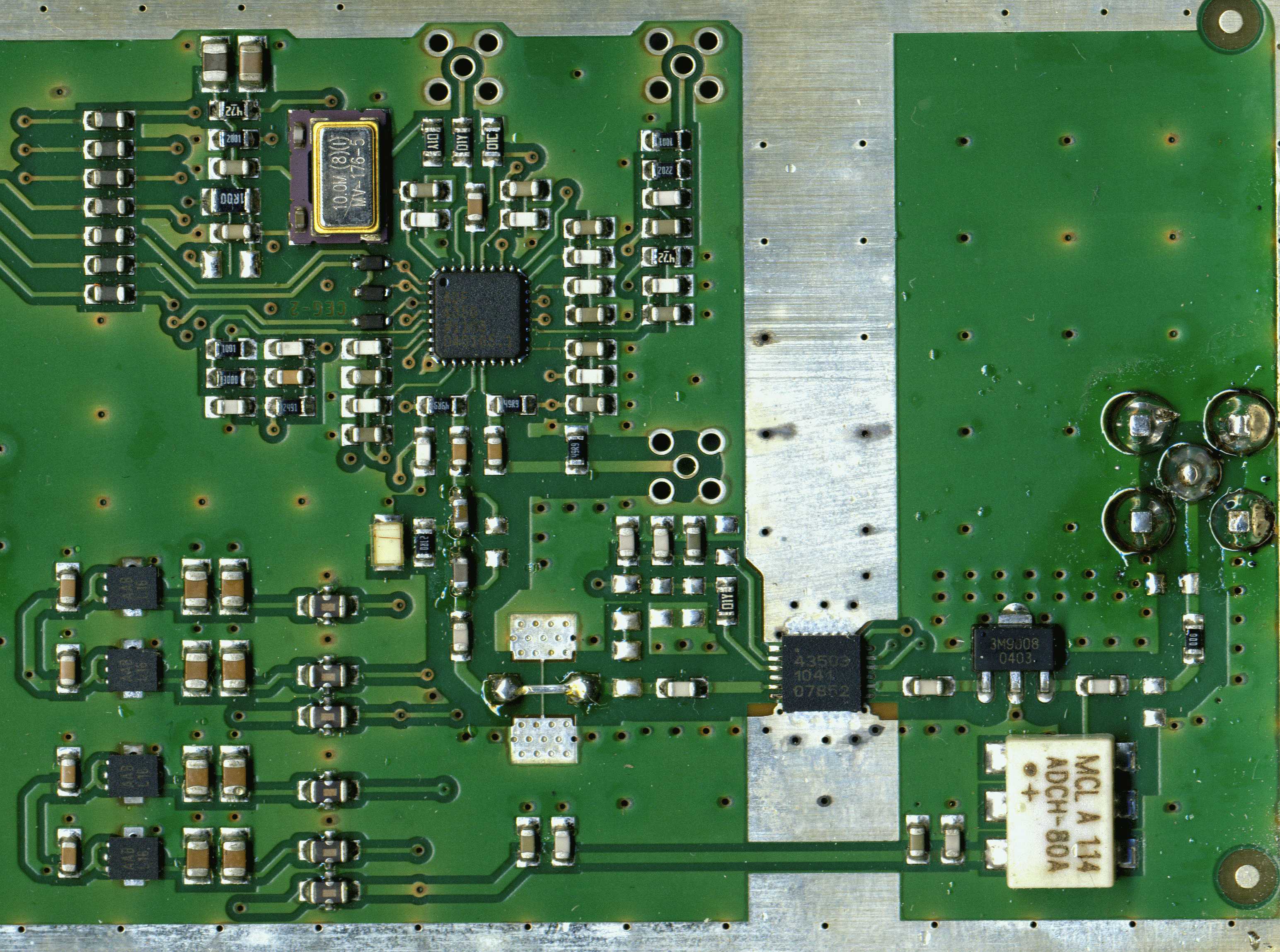

Genau der ADF4350 steckt auch in dem "Signalgenerator SIG01". Hier der
Hochfrequenzteil der Platine, daneben sitzt noch ein ATmega 168 , ein
FTDI-USB-Chip und ein MAX232. Das Oszillatorsignal durchläuft noch eine
Höhenanhebung, einen Stufenabschwächer von Peregrine PE43503, und eine
Verstärkerstufe von Triquint TQP3M9008, die über eine DC-Zuführung von
Mini-circuits gespeist wird.

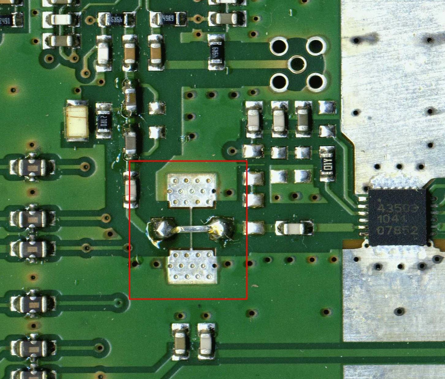

von Jan (Gast)
Was ist das? (=> Anhang, roter Kasten)
von Purzel H. (hacky)
Schaut aus wie ein 0dB Verstaerker, die Versorgung rechts davon waere
auch da

Der Link dazu ist oben zu finden, auf der WEB Seite findet man alles.
Ich habe diesen Signalgenerator. Der ist zur Zeit nur über eine
Terminalemulation (z.B Hyperterminal) einzustellen. Die zuletzt
eingestellten Werte für Pegel und Frequenz bleiben auch nach dem
Ausschalten erhalten.
Man muss sehen, ob die Oberwellen nicht stören. Zu diesem Thema kann man
in anderen Threads hier auch etwas finden.
Und, für die Restarbeiten, Einbauen der SMA Buchse und der
Anschlußleiste braucht man einen kräfigen Lötkolben, bei mir ein Weller
Magnastat mit der ganz dicken Spitze. Das Board soll wohl 4fach Layer
sein.
Wenn das Demoboard so 200€ kosten soll, dann kann man auch über den
SIG01 nachdenken. Da sind Interfaces für USB und RS232 (mit MAX232!)
dabei und es gibt auch einen Verstärker > 0dB auf der Platine. Da, wo
beim Demoboard der Draht eingelötet ist.
Gruß, Schlaumeier
Die Software im ATmega hat noch einen zweiten Betriebsmodus, der nicht
so geschwätzig sein dürfte wie die Terminalversion. Es fehlt einfach an
einem Softwareautor, der dazu etwas schreibt. Ulrich Kafka ist durchaus
bereit, die Unterlagen zu diesem Modus herauszugeben.
