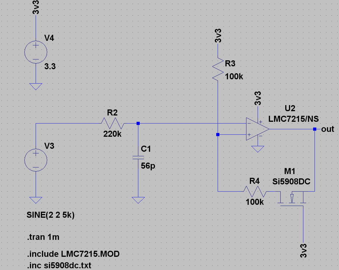

Ich habe folgendes Problem:
Ein LMC7215 wird als Komparator(invertierender) verwendet mit
berechneten Schaltschwellen von 1,65V und 3.3V. Vor dem invertierenden
Eingang sitzt ein RC-Glied mit 220kOhm und 56pF(= Grenzfrequenz bei
12,9kHz) zur Störungsunterdrückung. Der 220kOhm Widerstand schützt auch
die Clamp-Dioden am OPV-Eingang falls 12V eingespeist werden.
Ich habe das ganze in LTSpice simuliert und die Ergebnisse sind
vernünftig für niedrige Frequenzen(=einige hundert Hz), jedoch bei
höheren Frequenzen von 1k-5kHz verschieben sich die Schaltschwellen,
obwohl ich doch deutlich unterhalb der Wirkung des RC-Filters bin. Was
ist der Grund dafür? Was habe ich übersehen?
Im zip-Anhang befindet sich die LTSpice-Simulation mit allen notwendien
Models.
lg,
Roman
Gast #2543243
>jedoch bei höheren Frequenzen von 1k-5kHz verschieben sich die
>Schaltschwellen, obwohl ich doch deutlich unterhalb der Wirkung des RC-
>Filters bin.
5kHz liegt nicht "deutlich" unter 12,9kHz. Da macht sich die einsetzende
Dämpfung schon bemerkbar.
Gast #2543419
Also, es gibt nicht umsonst die Angabe von der 3dB Grenze, vorher gibts
es kaum eine nennenswerte Dämpfung und das wird nicht das Problem sein,
da ich die Schaltschwellen auch ohne das Filter simuliert habe, leider
lagen die Schwellen wieder weit daneben. Hat noch jemand eine Idee?

Gast #2543476
Ingo schrieb:
> Du.hast übersehen, dass es eine Phasenverschiebung von der
> Eingangsspannung und der am Eingang des OPs gibt.
> Ingo
Aber warum sollen sich dann durch die Phasenverschiebung die
Schaltschwellen verändern? Das verstehe ich nicht ganz...
Ohne Filter liegen die Schaltschwellen ebenso daneben, daher denke ich,
dass das Problem nichts mit dem Filter zu tun hat.
lg
#2543513
Der LMC7215 ist ein extrem langsamer Typ. 10-25µs Propagationdelay - das
fällt dann schon auf bei 5kHz (200µs, bzw. 100µs halbe Periode, wo es
noch besser auffällt). Da macht das RC-Filter auch nicht mehr so den
Unterschied.
Also nimm einen schnelleren Comp.
