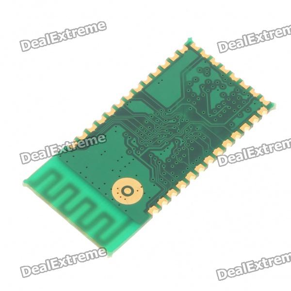

Wie nennt man diese Kontaktierung am Platinenrand (Bild)
Ich habe schon öfter gesehen (meist bei Funkmodulen) dass diese als
"Half Hole" Pin oder Pad bezeichnet wurden. Also Halblochkontakt oder
wie auch immer. Eine Definition gibts da glaub ich nicht. Diese
Kontaktierungsart wurde wohl entwickelt weils besondern günstig ist. Man
kann die Platinen so einfach mit einer 1,27/1,25mm Pinheader
aneinanderlegen und dann wirds einfach zersägt. Und die Innenseite der
Bohrung ist ja mit Kupfer überzogen.
