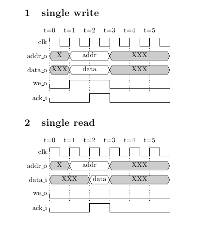

Fange ich mit dem Single Buszugriff an. Der ist noch sehr standardisiert
und ist bei allen Bussen bis auf die Signalnamen gleich. Der Zugriff
teil sich in eine Address- und Datenphase.
Bei APB (AMPA) wird das Ack nicht vom Slave bestätigt,sondern als
Erkennung der Datenphase benutzt. Das Signal kann aber von einem Wrapper
ohne Probleme erzeugt werden.

Single Transfers brauchen zwei Takte und damit ist nur noch die Hälfte
der möglichen Datenrate möglich.

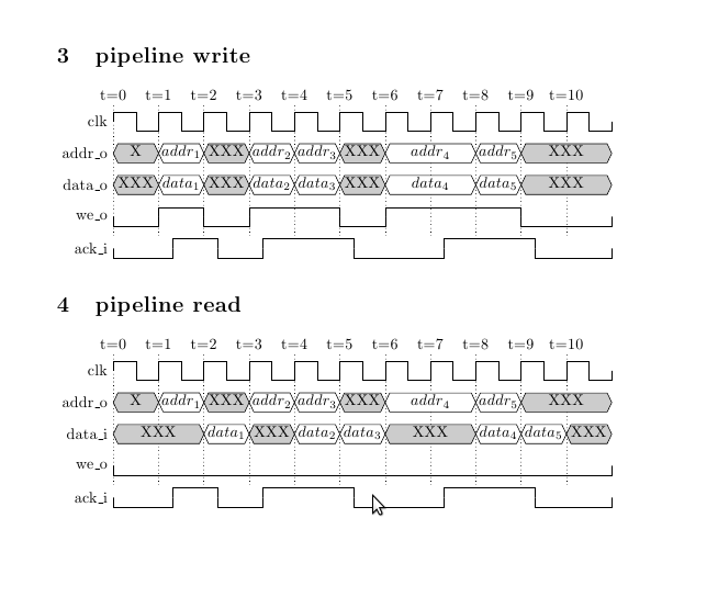

Jetzt gibt es den pipeline Bustransfer. Die Gültigkeit Daten und
Adressleitungen sind versetzt. Der Wishbone hat sowas als Signalspiel.
Nur gibt es ein Stall als Rückmeldung und ein Ack. Zwei Rückmeldungen
sind doch Überflüssig?
Wenn ich kein ACK habe kann ich nicht den nächsten Adresswert auf den
Bus geben. Das ACk kommt zum Unterschied zum single Transfer, wenn gar
kein keine Daten mehr auf dem Bus sind. Das sind zwei verschiedene
Behandlungen in der Statemaschine. Alles zu kompliziert.

Also meine Erkenntnis sagt, das eine sinnvolle Statemaschine dem
abgebildete Timing entspricht. Das ACK ist allerdings asynchron auf dem
sich der Slave zurückmeldet.
Wie erkennst Du, wenn Du auf nicht existierende Adressen/Slaves
zugreifst?
Wenn kein Ack, aber dafür ein Stall kommt, weißt Du, das der Slave etwas
länger braucht.
Mit sep. Adressleitungen (und ein paar Steuerleitungen) geht das mit nur
1 Takt.
In diesem Fall bringen auch Bursts nichts mehr.

AHBLite ist vermutlich was ich schon immer wollte. Der Tipp war richtig
gut.
Ich wusste doch, es waren schon vor mir schlaue Leute auf der gleichen
Spur.
Besonders AHBLite Spec Figure 3-5 Mutiple Transfers hat es mir angetan.
Das ist mein bereits oben vorgestelltes pipeline.
