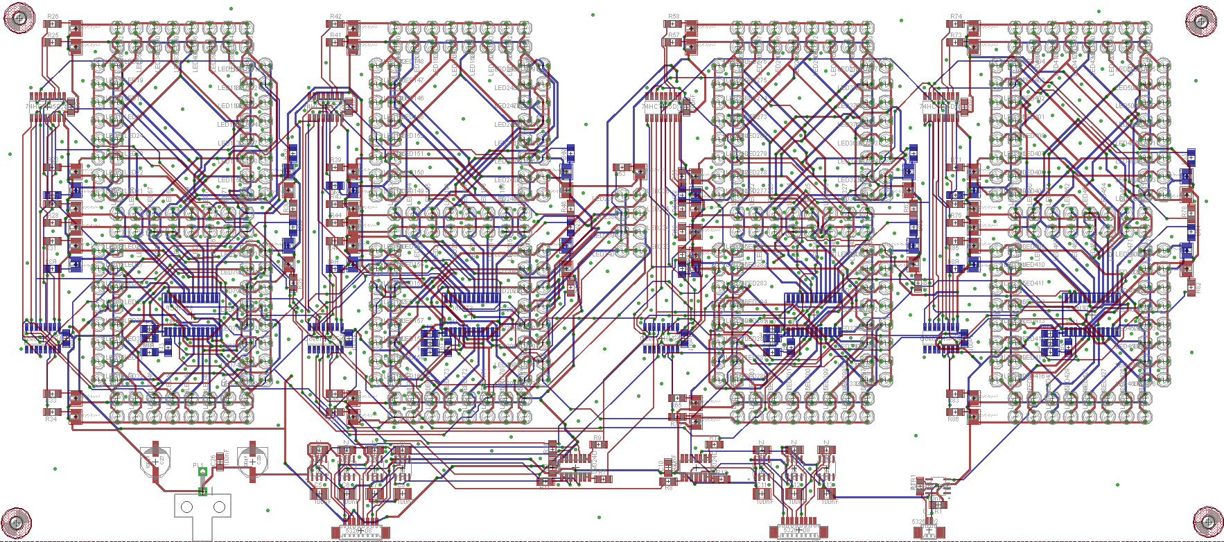

ich habe mir eine 30cm Platine für eine Uhrzeit bestehend aus ca 500
LEDs gebaut, etwa 60 LEDs stellen eine Zahl dar.
Anfangs wollte ich das Teil an die Wand setzen.
Mittlerweile würde ich es aber lieber an die Decke hängen, was
allerdings bedeuten würde, dass ich die Uhrzeit an die Wand projizieren
müsste.
Ich hab das schon bei so kleinen Weckern gesehen, die auf den Tisch
stehen und in nem Winkel von ca 70 bis 80 Grad ihr Display an die Decke
strahlen.
Habt ihr eine Idee wie ich das erreichen könnte?
Im Anhang ist ein kleines Bild meiner Platine
Grüße Timo

Mit 'Projizieren' verbinde ich spontan die Verwendung einer Optik, sonst
sieht man an der Wand nur vier Leuchtflecke. Es sei denn, die Entfernung
zur Wand beträgt nur wenige Zentimeter.
Gast #2543594
Du brauchst eine Optik, die von deinem Display in passender Entfernung
ein scharfes Bild erzeugt. Über die Brennweite kannst du den
Abbildungsmaßstab festlegen. Notfalls geht auch ein Pin-Hole, dass aber
dann sehr viel Licht kostet. Für die Umlenkung ist ein Spiegel nicht die
schlechteste Idee.
p.s. Auf der Platine könnte man noch ein paar solidere Leiterbahnen z.B.
für die stromführenden Leitungen einfügen. So sehen die allesamt sehr
zierlich aus.

die LED Typen die ich einsetzen wollte sind schon bei 2mA hell genug,
haben aber den Nachteil von nem 20° Blickwinkel.
Bei der Farbe bin ich mir auch noch unschlüssig.
Blau, Rot, Gelb, Grün, Warmweiß?
Es sollte bei Tag genauso gut erkennbar sein wie bei Nacht. Meine Wand
ist weiß. Ich würde zu Blau oder Rot tendieren.
Zum Problem mit dem um 90° spiegeln.
An einen Spiegel hab ich auch schon gedacht, das Problem ist nur, dass
ich eigentlich auch gerne von unten, wenn ich im Bett liege, (das Teil
soll an die Decke überm Bett gehängt werden) drauf schauen möchte.
