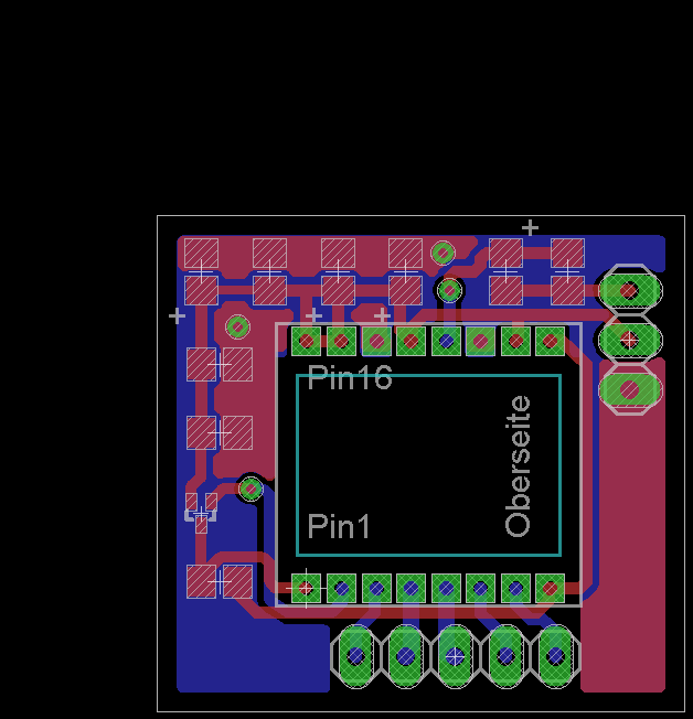

Guten Tag,
Ich bin noch ein wenig verwirrt was Bestückugsseiten und Lötseiten bei
bauteilen angeht. Konkret weiß ich nicht, ob ich eines meiner Bauteile
richtig eingesetzt habe.
Also: Ich habe hier einen Sensor, der in ein PCB verlötet werden soll
(es ist sozusagen eine eigene kleine Platine, auf der der Sensor und
Pinleisten angebracht sind). Wenn ich von oben auf das Bauteil blicke,
ist der Pin 1 unten links und der Pin 16 oben links. Allerdings ist das
die Seite, auf der die Pins nicht herausgeführt sind (ich hoffe die
Erklärung ist verständlich).
Ich möchte nun dieses Bauteil zusammen mit SMDs und Pinleisten auf ein
Board setzen. Pinleisten und Sensor müssen auf einer Seite sein, die
SMDs sollten auch auf der gelichen Seite sein, müssen aber nicht.
Ich habe also alles auf den Top Layer gesetzt und den besagten Sensor
nicht gespiegelt (siehe Anhang). Ist dies so korrekt?
Mit freundlichen Grüßen K.L.

Du nimmst die kleine Platine mit dem Sensor und fixierst dich in
Gedanken auf Pin 1 davon. Dann schaust du in welchen Pin von deinem
grossen Board dieser Pin 1 vom kleinen Board rein kommt. Und dann
kontrolliert du, ob dieser Pin auch mit dem Signal verbunden ist, das zu
Pin 1 vom Sensor führen soll.
Und weil du ja anscheindend mit dem Top-Layer arbeitest, ist es sich ja
noch einfacher vorzustellen als beim Bottom-Layer.
Einfach alles schön der Reihe nach...

So wie du dein Bauteil beschreibst, kannst du es wie einen Käfer auf den
Tisch stellen, sodass er auf seinen Beinchen steht. Pin 1 ist dann unten
links, Pin 16 gegenüber. Genau in dieser Orientierung kannst du das
Bauteil also auch mit den Beinchen in den Bildschirm stechen. Das
Bauteil ist dann auf der Oberseite (TOP) der Platine bestückt.
So klarer?
Ich habe mir abgewöhnt von Löt- und Bauteilseite zu reden.
Ist bei zweisetig SMD-bestückten Platinen eh' Blödsinn.
Stelle Dir einfach die Platine Durchsichtig vor.
Du schaust auf die Oberseite (TOP-Layer),
(Früher gern Bautielseite genannt) und deren Bauteile.
Du siehst die "Unterseite" (früher Lötseite) (jetzt Bottom-Layer)
praktisch durch die (durchsichtige) Platine hindurch-
deshalb sind die Bauteile auf dem Bottom-Layer gespiegelt.
(Du siehst den Bauteilen sozusagen auf den "Bauch".
Vielleicht fällt es Dir mit der "durchsichtigen" Platine leichter
zu verstehen wann ein Bauteil gespiegelt wird.
Die Layout sieht soweit OK aus.

Ok meine Beschreibung war wohl doch missverständlich:
http://www.avagotech.de/cs/Satellite?blobcol=urldata&blobheader=image%2Fjpeg&blobkey=id&blobtable=MungoBlobs&blobwhere=1210926142535&ssbinary=true
Bei dem großen A ist Pin 16, der am weitesten linke Pin auf dem Bild ist
1.
Die Pads sind schon durchkontaktiert? Deshalb meine Frage, ob man nach
Lötseite und Bestückungsseite arbeiten muss (wenn nicht durchkontaktiert
muss ja zwingend das Bauteil auf die Bestückungsseite und die SMD Teile
auf die Lötseite).
Ic hoffe mein Anliegen ist jetzt klarer.
MfG und Danke so weit K.L.

Also das ist das Bauteil, das schlussendlich auf die Platine gesteckt
wird, die du im ersten Beitrag angehängt hast nehme ich an (?).
> auf die Lötseite).
Ja, deine Pads sollten durchkontaktiert sein da du ja Bohrungen hast.
Wenn du also bei deinem Board Buchsenleisten von oben in die Pads
steckst (von unten lötest), kannst du dann das Sensor-Board von oben in
diese Buchsenleiste stecken. Ist irgendwie ja nicht schwer, sich das
vorzustellen.
Ist das das was du wissen wolltest?

Es ist nicht egal wierum du es einlötest! So wie du das Layout gemacht
hast, muss der Sensor von oben her eingesteckt und auf der Unterseite
verlötet werden (vorausgesetzt das Bauteil ist nicht gespiegelt und die
Pin-Nummerierung ist so wie beim Draufblick auf den Sensor von oben; Auf
jeden Fall aber gibt er nur eine einzige Einbaulage, die zulässig ist)

Wie genau erkenne ich die Einbaulage? Bzw. die Einbaulage lege ich ja am
Anfang fest! D.h. mir ist schon klar, dass in dieser Konfiguration das
Bauteil nur von oben eingesteckt werden darf. Ich meinte damit nur, dass
es egal ist ob auf Top/Botttom verlötet und ob Leitungen von Top/Bottom
daran angeschlossen.
Falls du was anderes gemeint hast, immer raus damit ;)
MfG K.L.
Ach so, dann hab ich dich falsch verstanden. Der Satz
> Da es also egal ist wie rum ich es reinlöte, stimmt alles.
hat mich verwirrt, ich dachte du meinst jetzt man kann das Bauteil von
oben oder von unten einlöten (beim gleichen Layout). Das geht
natürlich nicht,
Und ja, wenn du die Platine professionell fertigen lässt, dann sind die
Leitungen oben und unten an einem Pad natürlich miteinander verbunden
(Durchkontaktierung), dann spielt es keine Rolle ob du unten oder oben
lötest, ob die Leitungen unten oder oben sind, oder auch beidseitig.
Nur wenn du die Platine selbst herstellen willst, musst du halt selber
für die Durchkontaktierungen sorgen, da sind die Behrungen nicht schon
automatisch durchkontaktiert.
Aber ich glaube jetzt, du hast alles richtig verstanden :-)
