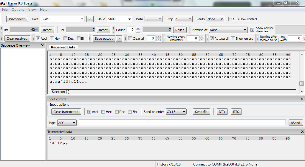

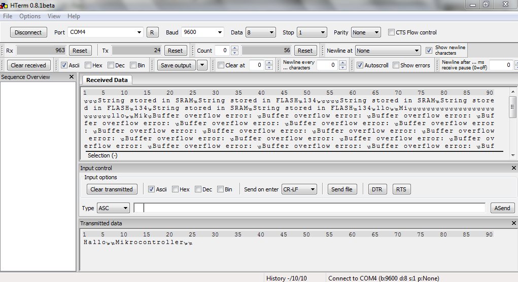

ich habe folgendes Problem bei der Datenübertragung vom Mikrocontroller
zum PC:
1. die Daten sind oft durcheinander
(egal was und wie lange gesendet wird)
2. Fehler sind im Durchschnitt ca. 20%
3. senden geht besser als empfangen!?
4. manchmal kommt diese Meldung: Buffer overflow error

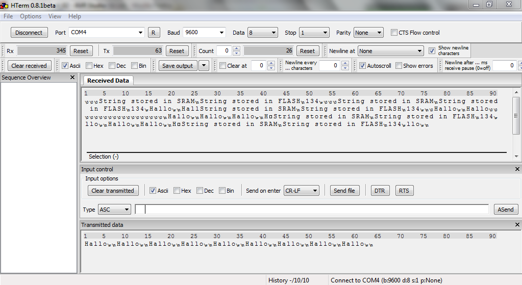

Hterm - Einstellungen:
9600Baud, 8Bit, 1Stop, Parity None
Im Anhang 3 Musterbeispiele vom Hterm als PNG(das man es besser lesen
kann)
(Buffer overflow error und "Kästchen" hörten nach vielen Zeilen von
selber auf!)

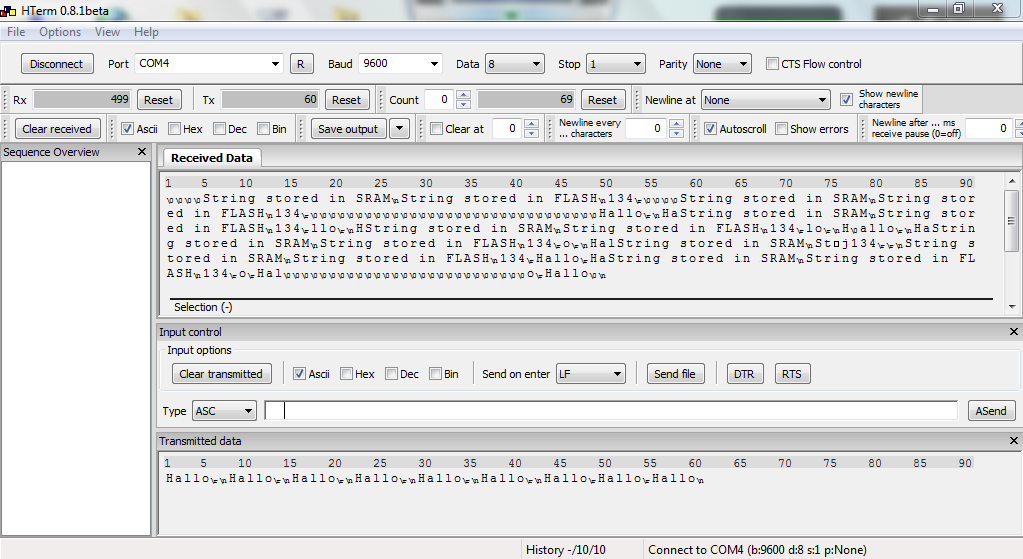

Hey es sieht schon besser aus:
Quarz: 20Mhz ersetzt durch 12Mhz
Ergebnis:
Weniger Fehler
Im Anhang im Bild sieht man es.
Joachim Drechsel:
CKDIV 8 ist nicht aktiviert
Fuse Clock gesetzt:
Externer Osz. über 8Mhz 1KCK 65ms
mfg

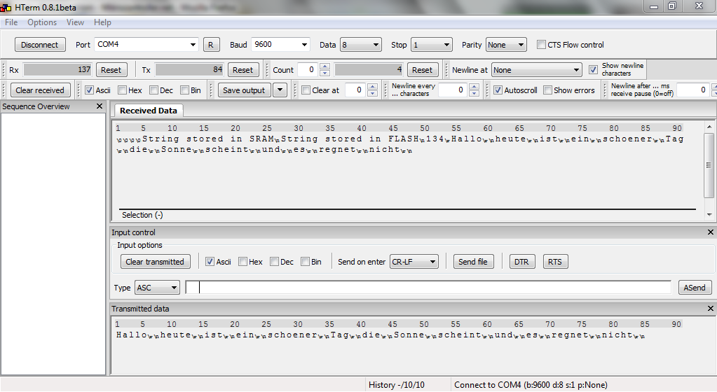

OP #2544554
Andreas B.
Ich glaubs nicht:
Grad eben hab ich das Programm umgestellt und überall ne 1ms Pause
reingemacht!
Dann sind nur noch W und viereckige Kästchen angekommen.
Ich hab alles wider rückgänig gemacht, die Kabel nochmal wie sooft
überprüft usw... ABER NICHTS VERÄNDERT!
und jetzt geht es auf einmal Perfekt !!!!????
keine Ahnung warum...
und ich such schon seit 2 Tagen nach dem Fehler!
wenn ich herausfinde was es war, schreib ich es hir rein...
gruß
Sven
OP #2544566
Im Anhang sieht man die Daten vom Hterm.
Die Daten die gesendet und empfangen wurden stimmen alle...
Ich bin mir nicht sicher und weil ich an der Schaltung nichts geändert
habe, war es vielleicht ein Wackelkontakt/kein Kontakt an dem
Verlängerungskabel auf den USB - Seriellwandler, weil der Kunststoff von
dem Kabel etwas übersteht!?
Wenn ich noch etwas genaueres herausfinde schreib ich es hier...
