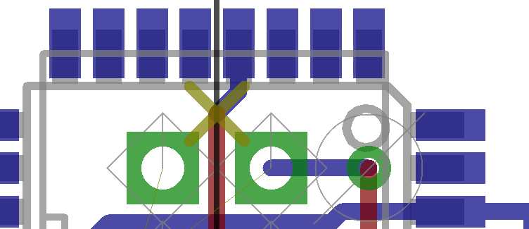

Layerverbindung?
OP
Ok danke für die Antwort! Jetzt ist es klar. Ich begreife aber nicht das
es nicht ein Via gibt. Man muss immer zuerst ein Stück Leiterbahn
entfernen danach gibt es einen richtigen Via. Eventuell liegt es an
meiner alten Version 4.
An dieser Stelle ist nicht genug Platz für eine weitere Via, deswegen
wird dort von Eagle ein X gesetzt um dir das Problem zu zeigen. Wenn man
beide rechteckige Vias etwas asseinander schiebt und kleiner macht, kann
man dort ein weiteres Via setzen. Da man nur ein klenes Ausschnitt
deiner Schaltung sieht kann ich da kein besseren Vorschlag machen.
