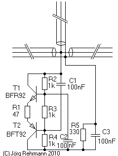

Wo kommt hier der Strom her?
Gast #2544535
Auf seiner Seite über Gyratoren
http://www.joretronik.de/Gyratoren/Gyrator.html beschreibt der Ersteller
(ganz unten) einen negativen Widerstand und schreibt in den Text, dass
die Schaltung eine Versorgung benötigt (is ja auch logisch), nur seh ich
in dem Schaltplan keine Quelle für den Strom.
Is des iwie über das Kabel phantomgespeist oder was?
Gast #2544542
Ein Operationsverstärker (Das Dreieck) hat in der Praxis
immer Stromversorgungsanschlüsse, die bene "ausreichend
versorgt" sein müssen.
In der Theorieskizze lässt amn sie daher weg.
Gast #2544552
Ups, stand weiter unten:
Zur Versorgung des Gyrators muss dem Signal eine Gleichspannung
überlagert werden, wie es z.B. auch in der SAT-Technik üblich ist. Da
die verwendeten HF-Transistoren kaum mehr als 10 Volt vertragen, muss
bei höheren Betriebsspannungen das RC-Glied R5/C3 und ggf. weitere
Maßnahmen zum Überspannungsschutz eingefügt werden. Je nach
Dimensionierung und Betriebsspannung können Signalpegel bis zu mehreren
Vss weitgehend verzerrungsfrei verarbeitet werden.
Gast #2545654
Gyratorschaltungen sind heikel, meist schwingen sie irgendwo wegen
Phasenrandproblemen. Aber man könnte mit ihnen auch den Elektrotechniker
zum Verzweifeln bringen: Im Stromlauf negR.gif liegt ja unter Anderem
ein Kabel-Z R1 von +50 Ω mit einem R2 im Gyrator mit -50 Ω parallel. Was
ist dann der Widerstand dieser Parallelschaltung? Na klar: R1 * R2 /(R1
+ R2) ... {ignorieren wir mal die Division durch Null}...hmm...
(Firma: Rehrmann Elektronik) #2546465
Der schlaue Elektrotechniker rechnet in solchen Fällen mit Leitwerten.
Die dürfen sich bei der Parallelschaltung auch mal zu null aufsummieren,
ohne dass jemand verzweifeln muß ;-)
