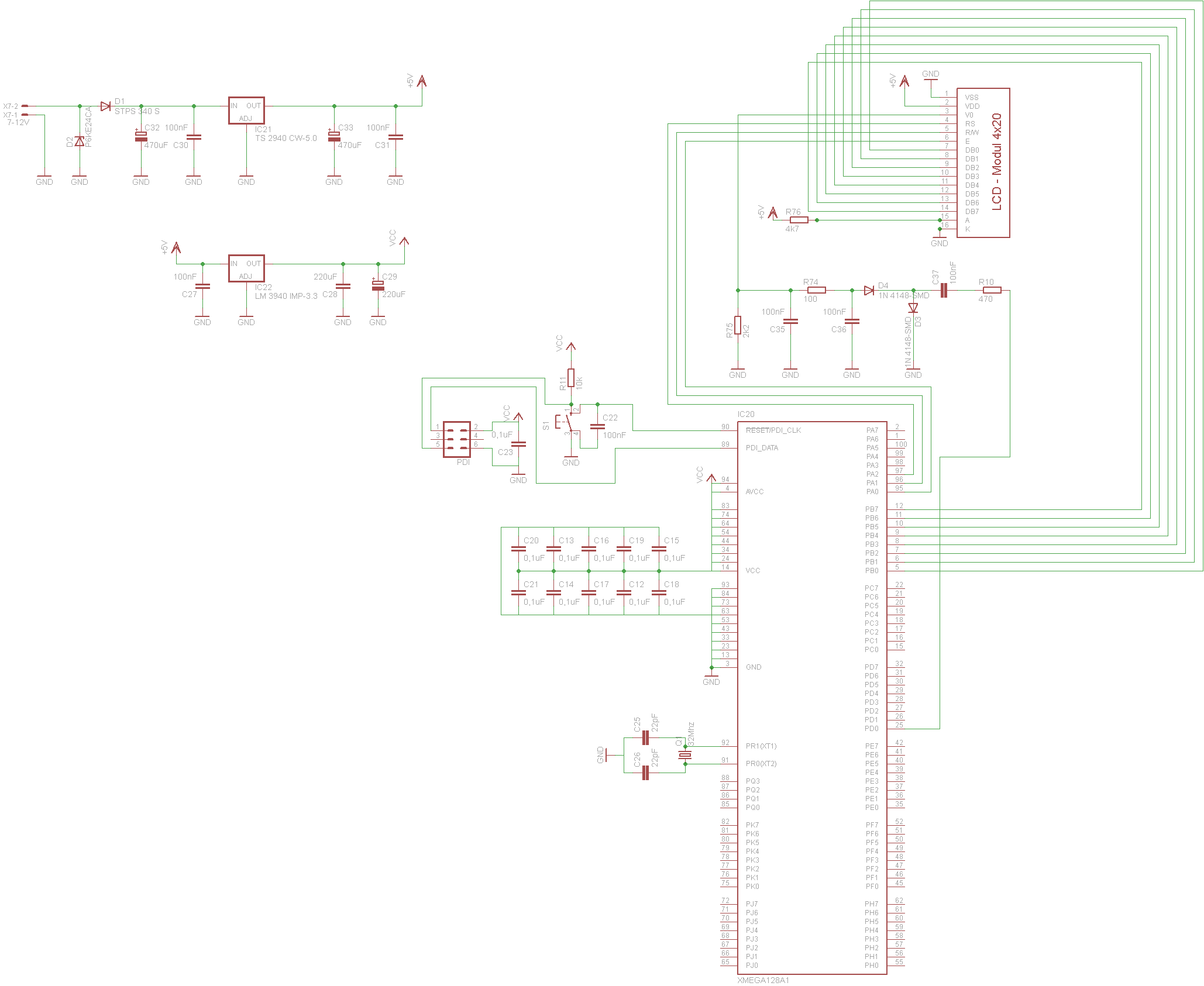

Kann man atxmega und 4x20 lcd Module direkt verbinden, so wie atmega und
4x20 lcd Module?
oder muss ich so was wie PCA9555 oder 74HC595 dazwischen einbauen?
> 4x20 lcd Module?
Ja, kannst Du im Prinzip.
ABER: ATXMega ist 3.3V-Technik, die LCDs sind meist 5V. Viele der LCDs
kannst Du aber auch mit 3.3V betreiben. Du brauchst dann aber eine
negative Hilfsspannung für den Kontrast, die Du Dir z.B. mit einem
ICL7660 und 2*10u erzeugen kannst. Das Kontrastpoti muss dann nicht
zwischen 5V und GND, sondern zwischen +3.3V und -3.3V (aus dem ICL7660)
geschaltet werden - der Schleifer kommt weiterhin an den Vo-Pin des LCD.
Sollte Dein spezielles Display nun nicht mit 3.3V laufen, brauchst Du
Pegelwandler wie z.B. 2* 74LVCC3245A.

Die negative Hilsspannung für die LCDs kannst Du auch mit dem XMEGA und
einer Villard-Schaltung erzeugen. Dann kannst Du den Kontrast sogar
steuern. Der XMEGA hat so viele Timer mit PWM-Ausgang, da findest Du
bestimmt noch einen freien Pin ;-).
Schaltungsbeispiel hier, das untere Bild:
http://www.sprut.de/electronic/switch/minus.html
von Knut B. (Firma: TravelRec.) (travelrec) Benutzerseite
Oder so:
                  100n     1N4148     100R
            ___    ||                  ___                 LCD
   PWM ----|___|---||----o---|<---o---|___|--o-----o-------Kontrast
            470R   ||    |        |          |     |
                         |       ---100n    ---   .-.
                         V       ---    100n---   | |
                         -        |          |    | |2k2
                  1N4148 |        |          |    '-'
Als Diode kannst Du auch eine BAR43S nehmen, da sind beide Dioden in
einem SOT-23-Gehäuse seriell verschaltet.
Über die Breite des PWM bestimmst Du die Höhe der erzeugen negativen
Spannung. Bei etwa 75% PWM ist die Spannung am niedrigsten. Die
PWM-Frequenz sollte größer als 5kHz sein, damit es auf dem LCD keine
Flimmereffekte gibt. Die Schaltung ist erprobt und läuft seit Jahren in
einem batteriebetriebenen Gerät...
von Nikolaj S. (nikolaj22)
Ist so richtig, oder besser, zum sicher gehen ein Pegelwandler
einsetzen?
Ja, sieht gut aus. Wobei Du das Display natürlich auch im 4-Bit-Modus
ansteuern kannst, was Dir den Betrieb an einem einzigen Port ermöglicht.
Wenn Du noch einen PWM-Ausgang und einen Transistor für das Backlight
vorsiehst, kannst Du auch dessen Helligkeit steuern.
von Frank K. (fchk)
> einsetzen?
Nein, Display mit 3.3V betreiben! Ansonsten bräuchtest Du den Aufwand
mit der negativen Kontrastspannung nicht, aber dafür ggf Pegelwandler.
fchk
