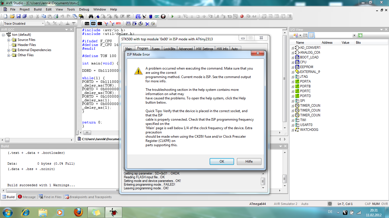

Ich wollte wie immer meinen µC (ATmega644) programmieren (ATMEL
Evaluationsboard von Pollin) und zwar mit dem AVR Studio 4. Nun kam
diese Fehlermeldung (Bild). Was könnte der Fehler sein? Es hat bisher
immer einwandfrei funktioniert und die Anschlüsse sind auch alle
richtig.

@ AVerr
Ja ich habe es zuerst beim 644er probiert und danach nochmal mit einem
anderen Programm auf einen ATtiny2313, um zu testen, ob es am 644er
liegt. Aber auch das funktioniert nicht.

Jannik,
bei mir passiert sowas meistens aus zwei Gründen:
1. ich habe aus Versehen das Häkchen aus der JTAG-Fuse nicht gelöscht
2. ich habe die MISO/MOSI/SCK-Pins (Pins 4 bis 7 am PortB) mit externer
Hardware verbunden.
Die JTAG-Fuse darf nicht gesetzt sein, die externe Hardware muss
getrennt werden.

Hi
Es ist schon etwas her, da hatte ich, glaub ich zumindest, den selben
Fehler.... genau kann ich es nicht mehr sagen, denn der PC ist
mittlerweile Schrott und mit dem anderen Equipment gibt's keine
Probleme. Ich nehme an, du gehst mit einem USB-ISP-Stick auf das Board.
Anders ist auch kein direktes Flashen möglich.
Versuch mal folgendes:
Schau nach, ob der Treiber richtig geladen ist, evtl. mal neu laden. Ich
glaub, damals hab ich damit Erfolg gehabt. Ich bin mir nicht sicher,
aber vermutlich hab ich den Treiber zuerst im Projektverzeichnis gehabt.
Beim Umschwenken in ein anderes Verzeichnis trat dann der Fehler auf.
Also, prüf mal die Installation dahingehend. Wie gesagt, ich verwende
ebenfalls das Board und habe mittlerweile keine Probleme.
