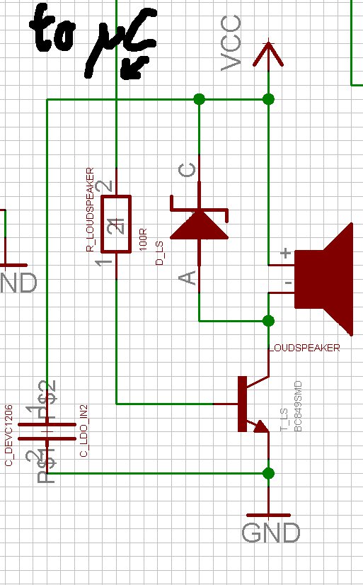

ich habe einen Piezo über einen NPN an einem Atmel-Mikrocontroller-Pin
angeschlossen (Piezo/+ an VCC Piezo/- an Emitter). Der Piezo zieht etwa
80mA.

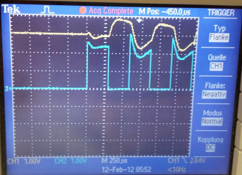

Das Problem: Die Versorgungsspannung von 3V wird massiv gestört, sobald
der Piezo arbeitet. Angehängt habe ich ein Beispiel bei 2731Hz, der
Resonanzfrequenz des Piezo. Gelb ist die Versorgungsspannung, blau der
Mikrocontroller-Ausgang, der via 100-Ohm-Widerstand an die Basis des NPN
geht.
Einigermaßen geglättet wird das Ganze erst mit einem 100uF-Kondensator.
Gibt es einen besseren Weg? Hilft eine Zener-Diode weiter, die alles
über 3V abschneidet?
Vielen Dank für Tips!
Sebastian
Gast #2544890
Ich bitte um Entschuldigung, der Emitter ist an GND angeschlossen,
Piezo/- hängt am Collector.
Entscheidender Teil des Schaltplans hängt an. Die Diode bitte wegdenken.
Vielen Dank für Tips im Voraus!
Gast #2544923
> 80mA.
Also ein  Piezo-Lautsprecher, nehme ich an. Bei nur 'Piezo' denke ich
immer an diese Feuerzeug-Kristalle!
Die Zeit um dies zu konkretisieren sollte man sich schon nehmen.
Immerhin hast Du ein digitales Tek, davon kann hier manchereins nur
träumen!
> der Piezo arbeitet.
Kein Wunder, der Lautsprecher ist ja auch einerseits (relativ) hochohmig
und andererseits hat er eine (relativ) kleine Kapazität.
> Angehängt habe ich ein Beispiel bei 2731Hz, der Resonanzfrequenz des
> Piezo. Gelb ist die Versorgungsspannung, blau der [uc-Ausgang] ...
Resonanz ist sowiso 'n Spezialfall, aber bitte...
Die 100u sind viel zu langsam! Das ist wahrscheinlich Dein Ausgangs-C am
Spannungsregler. Der ist aber für solche Fälle gar nicht zuständig
sondern dient nur als Energiespeicher. Wahrscheinlich ists dazu auch
noch 'n Elko (egal ob Al oder Ta), im Endeffekt also was ga(aa)nz
la(aa)ngsa(aaaa)mes.
'Ne Faustregel, wenn man irgendwas entkoppeln will sind 22 bis 220
NANO-Farad!
Da gibts mehrere Ansatzpunkte. Am teuersten kann man das Problem
systemisch bekämpfen, sprich: 'Nen schnelleren Ausgangskondensator (also
'nen Filmkondensator) an die Spannungsversorgung anflanschen.
Besser UND billiger wirds, wenn wenn du die Versorgungsspannung oder den
Ausgang vom uC bedienst, also 22n am Eingang vom Contoller.
Richtig sauber wird's, wenn man beides kombiniert: 2n2 oder 22n an der
Controller-Versorgung, zusätzlich 47p "von der Highside" am Lautsprecher
nach Masse.
> Hilft eine Zener-Diode weiter, die alles über 3V abschneidet?
Gut, daß Du das noch ansprichst, die Z-Diode war mir nämlich von Anfang
an suspekt! Ne halbwegs brauchbare Z-Diode hat ne Kapazität im
3-stelligen pF-Bereich, falls Du da irgendeinen bedrahteten Standardtyp
reingestzt hast kommt man flugs in den nF-Vereich! Ne Diode ist dort
viel zu träge. Klar, Du koenntest sicher 'ne ultraschnelle Z-Diode mit
'ner minimalen Kapazität einbauen, aber ich seh' generell den Sinn
dahinter nicht, da die Diode dann zwar 'oben' schneller reagieren
würden, aber das Grundproblem bleibt dennoch ungelöst. Wenn Du das also
wirklich mit der 'Diodenmethode' würdest realisieren wollen, dann
bräuchtest Du eine schnelle, kleine und vorallem scharf ansprechende
Diode. Das wäre totaler Overkill, da könntest Du wahrscheinlich billiger
'ne Kompensationsschaltung mittels OpAmp hineinpflanzen. Mach lieber die
Entkopplungssache, die ist billiger UND wirkungsvoller.
hth. Viel Erfolg wuenscht GerHART
PS: Alle Wete sind Richtgrössen, da man die konkrete Schaltung nicht
nicht. Insbesondere kann bzw. soll der Kondensator zum Abblocken der
Versorgungsspannung am Controller je nach angeschlossenen Lasten größer
oder kleiner dimensioniert werden.
Gast #2544925
Interessensfrage:
Was macht die Schaltung?
Also der T fungiert da doch nur als Schalter, oder?
Die Zener ist dafür da, um alles über x volt abzufangen?
Was für ein Sinn hat der Kondensator da?
Gast #2544926
Gar keinen, das ist vermutlicherweise 'nur' sein Ausgangs-Elko am
Spannungsregler, deshalb die Beschriftung C_LDO. Die genaue Schaltung
kennt man(n) wie ueblich nicht :-(

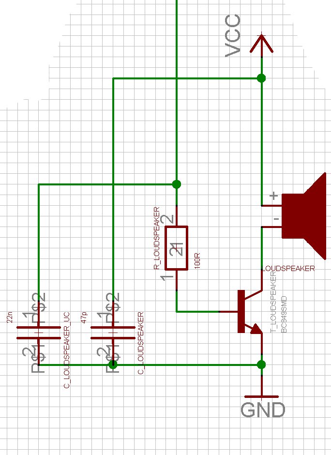

Besser UND billig klingt gut. :-) Entspricht der angehängte Schaltplan
Deiner Beschreibung?

Persönliche Seite #2545368
Und so einen mit Gleichspannungsoffset zu betreiben ist auch nicht
sinnvoll!! Also, am besten mit zwei Ports eine mini H-Brücke basteln
(immer entgegengesetzt ansteuertn) und gut ist.
Durch die schwingende Membran induzierst du dir halt spannungen, die,
wenn deine Schaltung zu wenig strom verbraucht, eben auch deine
Versorgungsspannung stark beeinflusst.
Gast #2545592
Hallo Gast und lafkaschar,
eine H-Brücke bestehend aus vier Pins (je zwei parallel geschaltet)
funktioniert nun einwandfrei. Sicher nicht die schönste Lösung, aber
unter den gegebenen Bedingungen die Beste.
Vielen Dank für Eure Hilfe!
